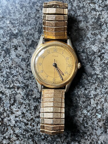

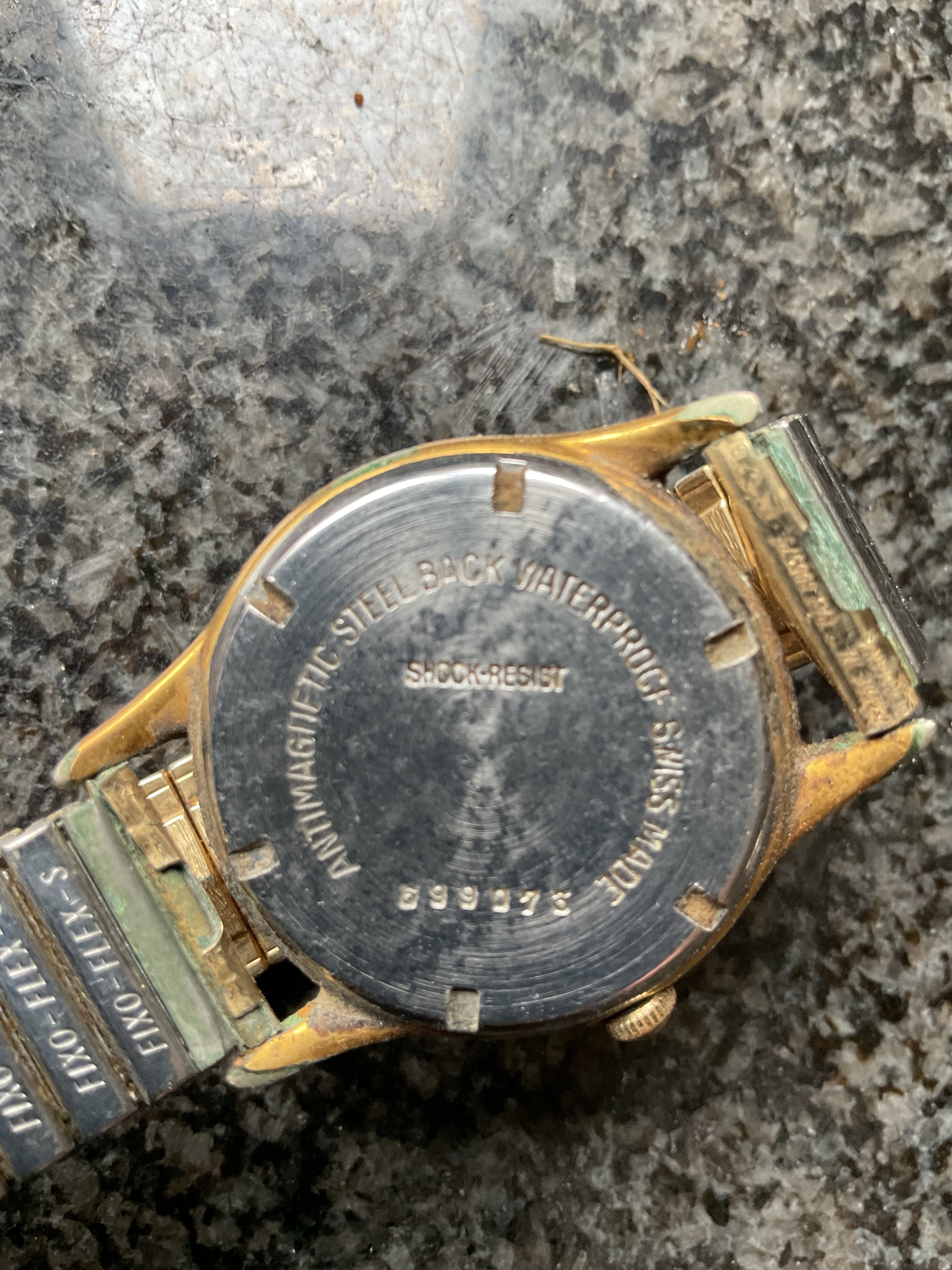

Wie kan mij meer vertellen over dit mechanisch Fina horloge? In ieder geval meer dan dat er een ander bandje om moet.
Zelf kan ik er heel weinig informatie over vinden.
Alvast bedankt

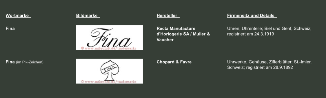

Dit zegt mikrolisk:
Ik vermoed dat de eerste vermelding jouw horloge betreft.
Pas op voor radium
Wat bedoel jij?
@Horlogemakker bedoelt dat het horloge vrijwel zeker :radioactive: is en dat je daar mee op moet passen. Vooral nooit open maken! Als het glas onbeschadigd is (zo te zien is dat in orde) en het stralings niveau niet te hoog (meten met een GM teller) kun je het gewoon af en toe dragen.
Hoe komen jullie er dan bij dat het horloge vrijwel zeker
:radioactive: Is?
De leeftijd van het horloge en de weergave van de nummers op de plaat. Radium werd tot zeker de mid jaren 60 gebruikt om, nou ja, licht te brengen op een wijzer plaat.
Het is altijd beter om te testen, kost niet veel om zoiets voor meting aan te schaffen.
En vergeet de wijzers niet, het zit er duidelijk zichtbaar op.
Heb je dat nodig? Dit is 100% radium.
Handig om een inschatting van het dosis tempo te maken.
We hebben laatst een hele riedel van mijn “militaire stijl” horloges gemeten. Degenen waarvan ik het ergste vermoedde hadden de minste straling. Die onopvallend leken, daarvan was er eentje een grote uitschieter. Het viel verder wel mee. Maar meten is weten.
