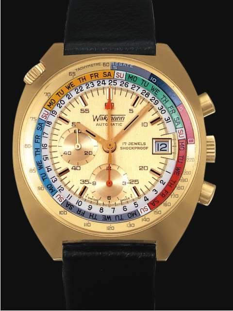

Leuk, ik heb ook zoiets op mijn Wakmann.
Maanden erbij is ook altijd fijn.
