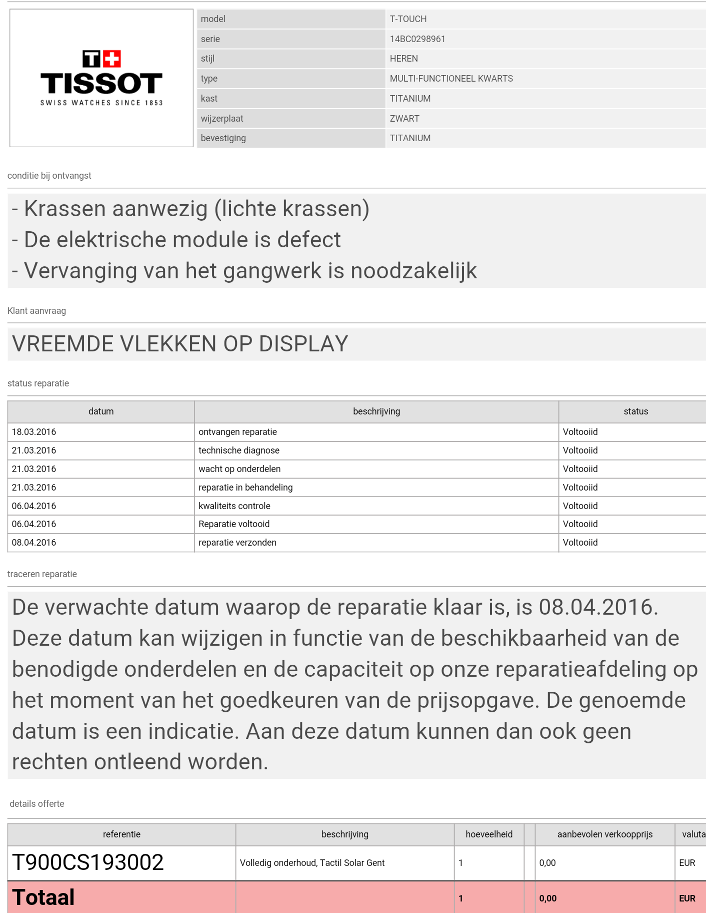

Kort relaas:
Ik breng een goed werkende T Touch (1gen)weg voor batterijvervanging. Niet de eerste keer. Dus ik ben voorbereid op de kosten…
Na 3 weken telefoon: “ wij mogen u inruilvoorstel doen, en Touch II voor €225”
Ik: Nou nee, dank u vriendelijk, ben gehecht aan het klokje.
Horloge ophalen, thuis, hé… doet niks… maar weer terug!
“Vervelend We sturen m terug naar Tissot…”
Week later: “ Helaas, kan niet gemaakt. We hebben u een inruil aangeboden”
Ja maar daarbij vertelde u niet dat er een defect was! Hoe doen we dat met €85,- battterijkosten?
Lang verhaal kort, we hebben een schikking gevonden over de kosten en ik alsnog tegen gereduceerde prijs een Touch II.
En ze leefden nog lang en gelukkig? Nee.
Na twee jaar: display uitgevallen… nu ja, batterij zal leeg zijn. Helaas. Ik weet wat t kost.
Na 3 weken telefoon: “ uw tissot kan niet waterdicht gemaakt worden. We kunnen tegen gereduceerde prijs een nieuw aanbieden of er moet een nieuw binnenwerk in a 225,-
Nou breekt mijn klomp! Niet weer! Nee bedankt zeg. Geeft u mijn horloge maar terug. “ ok, maar dan is ie niet waterdicht!”
Lang verhaal kort, ik heb een klokje met nieuwe batterij dat geregeld uitvalt. Ik vermoed dat het alles te maken heeft met handen wassen en niet waterdicht zijn. Wanneer ik de moeite van opnieuw instellen neem kan het dagen goed gaan!

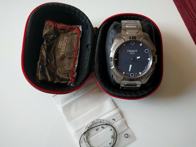

Voor mij ging alles 5 jaar geleden gelukkig wel goed met Tissot.
Mooi reis etuitje erbij :slight_smile:
Alles wel onder garantie.
Het is nog steeds een van mijn favoriete horloges. Still going strong !
Het is ook gewoon een erg leuk klokje. Wil m niet missen
