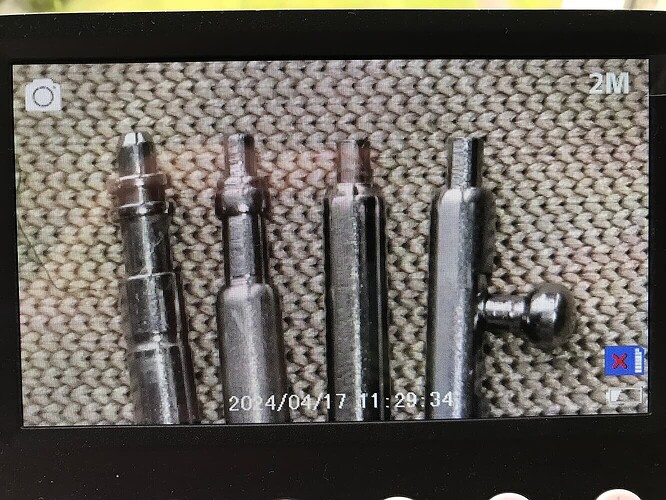

Pjotr, ik begin voor de duidelijkheid nog maar even met de in totaal 4 verschillende band pennen die ik geprobeerd heb.
1 is de originele Zenith pen, de overige drie zijn pennen die ik bij Cousins in Engeland uitgezocht en geprobeerd heb. Ik heb daarbij steeds de sterkste pen uitgekozen die Cousins in die maat en uitvoering beschikbaar heeft - niet op het geld gelet zeg maar ![]()
Nadat de originele pennen drie keer gebroken waren, ben ik met 4 begonnen. Die brak na een week of drie vier ook. Daarna pen 3., die brak na een week alweer. Nu zit pen 2. er in. Aanvankelijk dacht ik dat die minder sterk zou zijn als 3. maar dat bleek niet het geval. Pen 3. kun je met de hand buigen en knakken, 2. absoluut niet; die is veel sterker.
- zit er nu dus in en lijkt het te houden. Duimt iedereen hier op HF even mee�

Nee, die zijn double-flanged, zoals de originele van Zenith. Maar dan is het deel van de pin wat uit het buisje steekt langer (dus minder sterk) dan de single-flanged types.
Ik denk dat de pennen die er nu in zitten deze zijn:
https://www.cousinsuk.com/product/single-flange-0150mm-6mm-to-28mm-316l
en anders deze (geen RVS): https://www.cousinsuk.com/product/short-bead-0150mm-6mm-to-22mm
