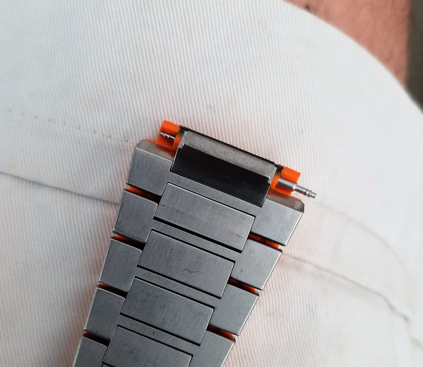

nog een poging.

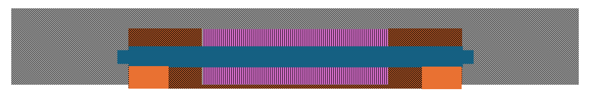

Om die pushpins meer ondersteuning te geven zou je kunnen werken met 3d geprinte tussenstukjes. Zie het oranje in onderstaande doorsnede
- grijs : kast
- roze : band
- blauw : pen
- oranje : geprint blokje
De bedoeling is dat dit blokje nauw aansluit op de pen, en zo de kracht meer verdeelt (en minder een buigkracht genereert).
Op de uiteinden moet dan een gleufje zitten zodat je nog je pennen er kunt ‘uitkrabben’.
Dwarsdoorsnede van zo’n blokje.
Dit zou moeten werken…

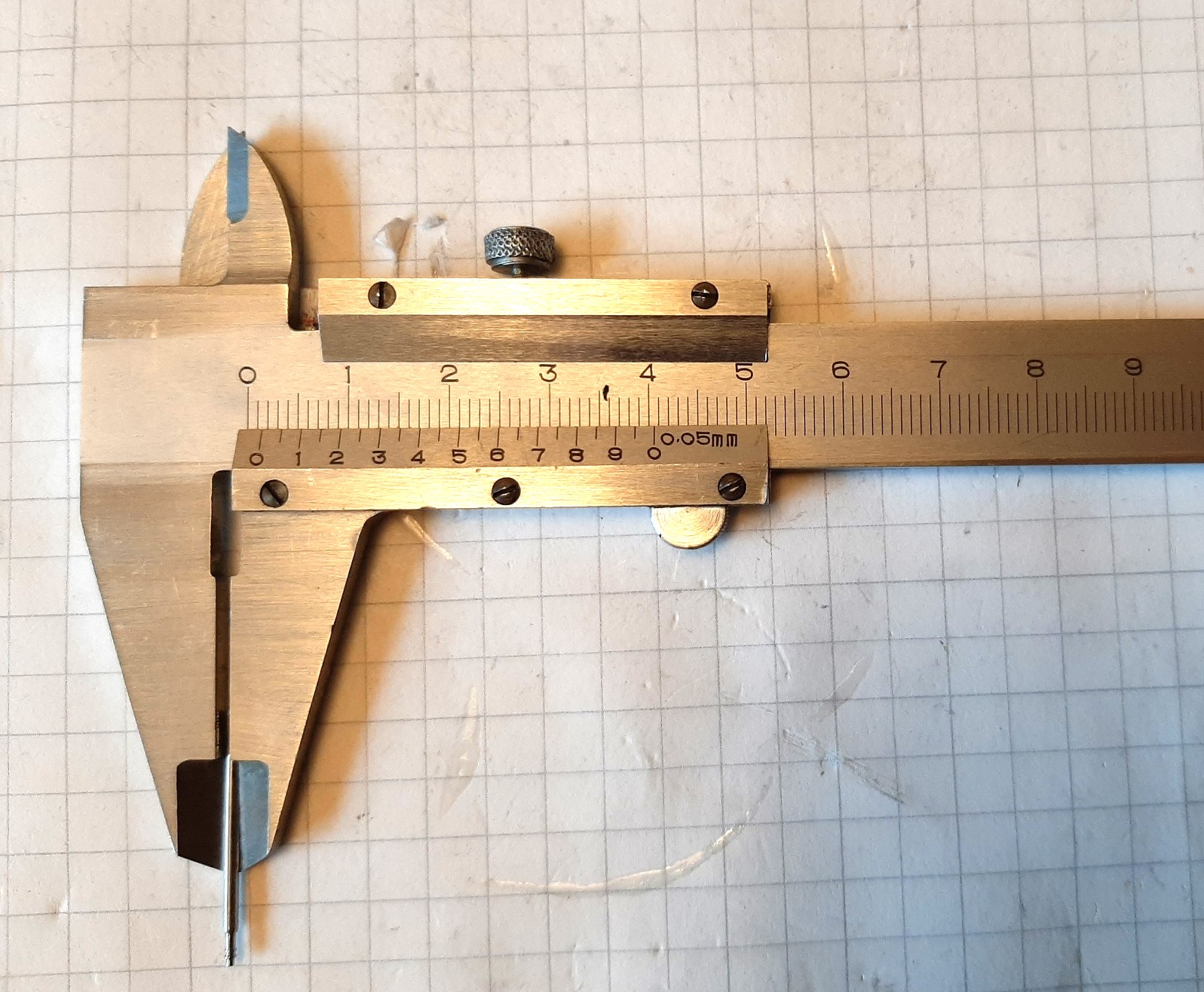

Ik heb net die van mij bekeken, zelf dit probleem niet gehad t.n.t, en mijn springbar meet 1,6mm dik bij 22mm ingedrukt met dezelfde kraag als die jij had zo te zien. 1,8mm past inderdaad niet

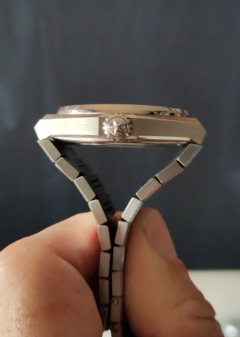

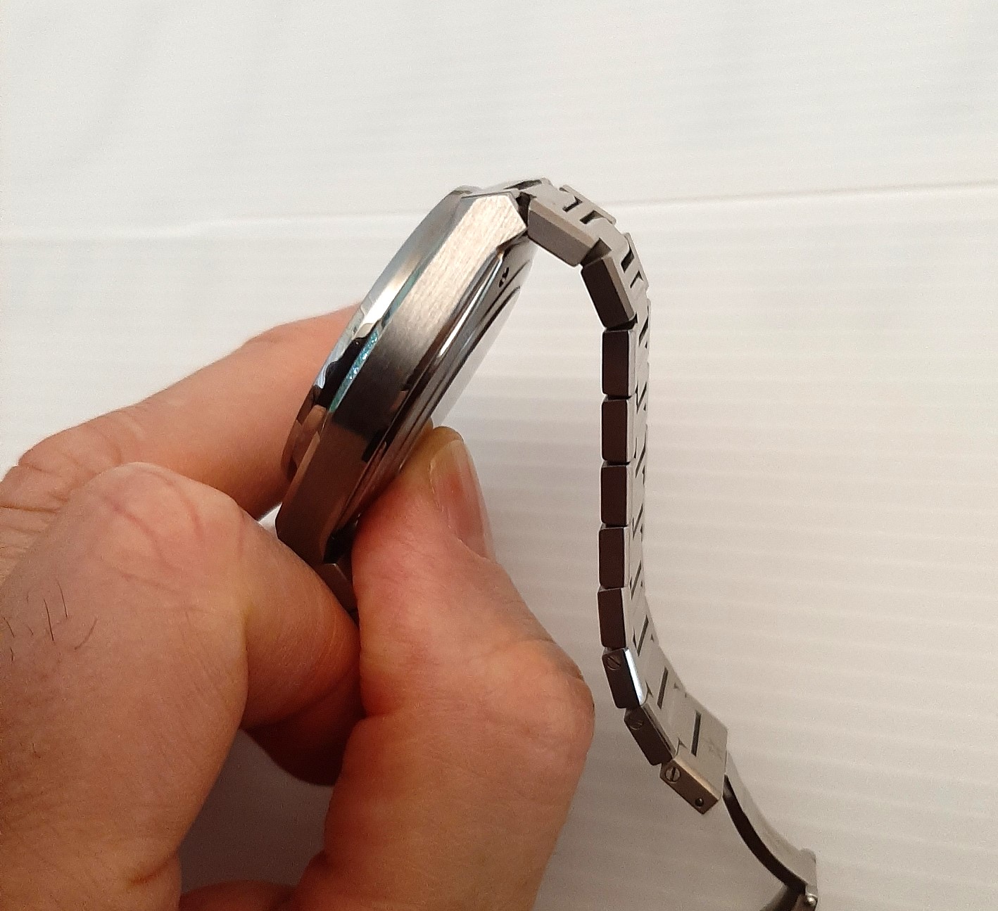

Hier de maximale hoek als de band vrij hangt, als ik hem verder onder de kast zou duwen zal de springbar mee moeten geven lijkt me. Kun je @GerardNijenbrinks dit handmatig proberen te veroorzaken ? dan weten we of dit de oorzaak is.

Zodra ik de band weer gemonteerd heb zal ik eens kijken hoe ver de band, van de kast af, naar beneden wil buigen aan beide zijden. Ik herinner me wel al dat dit aan de ene kant verder was dan aan de andere. Maar dat zou ook kunnen komen doordat 1 van de pennen als iets gebogen is, of meegegeven heeft zoals je het omschrijft.

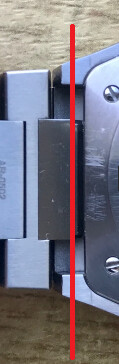

Misschien een stomme gedachte, maar is de lug to lug afstand niet te groot?
Als de band vanaf de kast niet mooi rond over de pols loopt, maar (overdreven) recht naar beneden komt er ook veel spanning op de pennen.

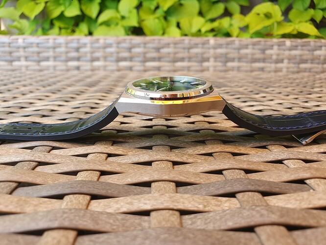

Ik denk zelf van niet, de band hangt niet loodrecht naar beneden omdat hij iets op de kast blijft steken, maar steekt ook zeker niet zo ver uit ( dus meer zijwaarts ) als bij een Speedmaster met male endlinks, of een IWC aquatimer 2000 ( GST )
De Defy heeft geen echte kastpoten natuurlijk maar door het geintegreerde ontwerp valt hij wel mooi rond de pols.

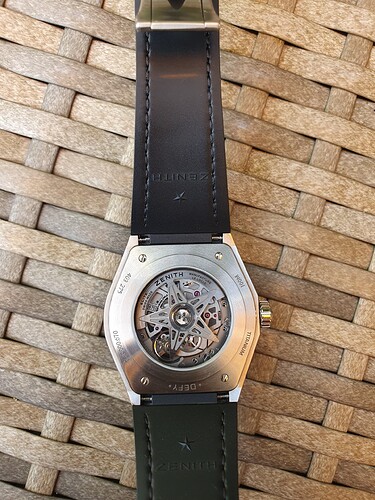

Hierbij een foto van de rubberband.
Daar zit ook best wat ruimte aan de zijkanten, maar de band sluit perfect aan op de kast waardoor er weinig kracht op de springbars komt te staan

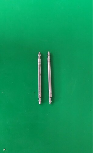

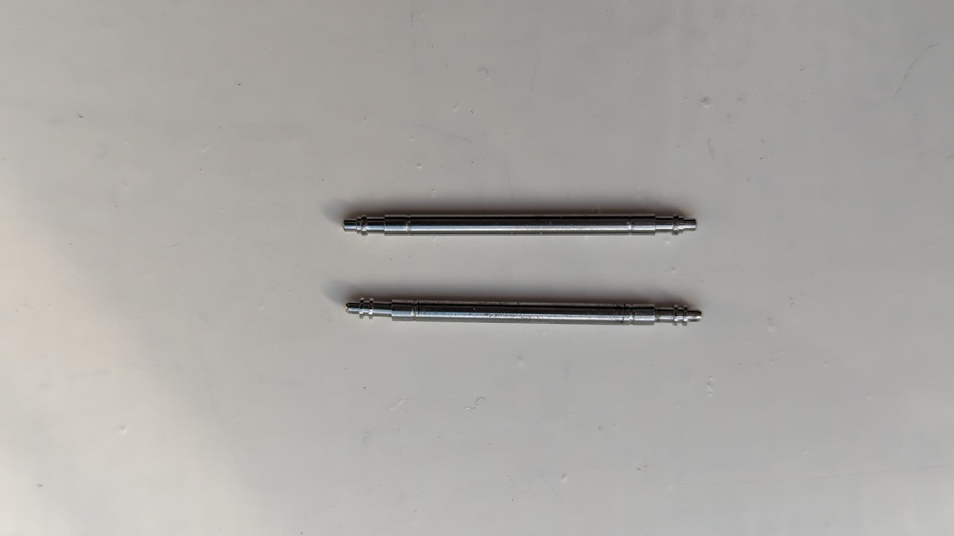

Heel toevallig kreeg ik vandaag de bestelde nieuwe pushpins voor mijn Defy binnen.

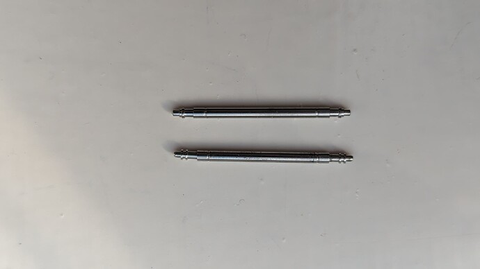

Dit zijn de pins die ik eruit heb gehaald en er sinds Januari 2021 in zitten (één keer eraf gehaald voor een foto ter vergelijking voor een hieraan gerelateerde topic van @GerardNijenbrinks).
De rechter pin heeft wel te lijden gehad (kraag aan bovenkant en enigszins gebogen aan de onderkant) maar ze voelen beide nog stevig aan.
Voor wat het waard is…
Vind ze toch behoorlijk verzwakt ogen, het feit dat het indrukbare gedeelte al zo veel zijdelingse speling heeft zou voor mij al reden genoeg zijn te ze vervangen.
Ik moet zeggen dat ik de originele spring bars maar fragiel vind aanvoelen. Ik had ze gisteren even in mijn hand om te controleren of ze verbogen waren. Voor mijn gevoel zijn spring bars die ik in het verleden in mijn hand heb gehad (rolex, grand Seiko, Tudor, omega) toch echt wel wat robuuster. Zou je misschien een link kunnen delen van de spring bars die je hebt besteld? Heb je ze er nu op gezet? Ben geneigd hetzelfde te doen…
Zou kunnen, ik vind ze ook wat iel.
Ik wil ook niet zeggen dat er geen probleem is, maar de pins houden het bij TS niet langer dan een maand of 3 uit. Ze breken gewoon af.
En deze zaten er dus 3 jaar in.

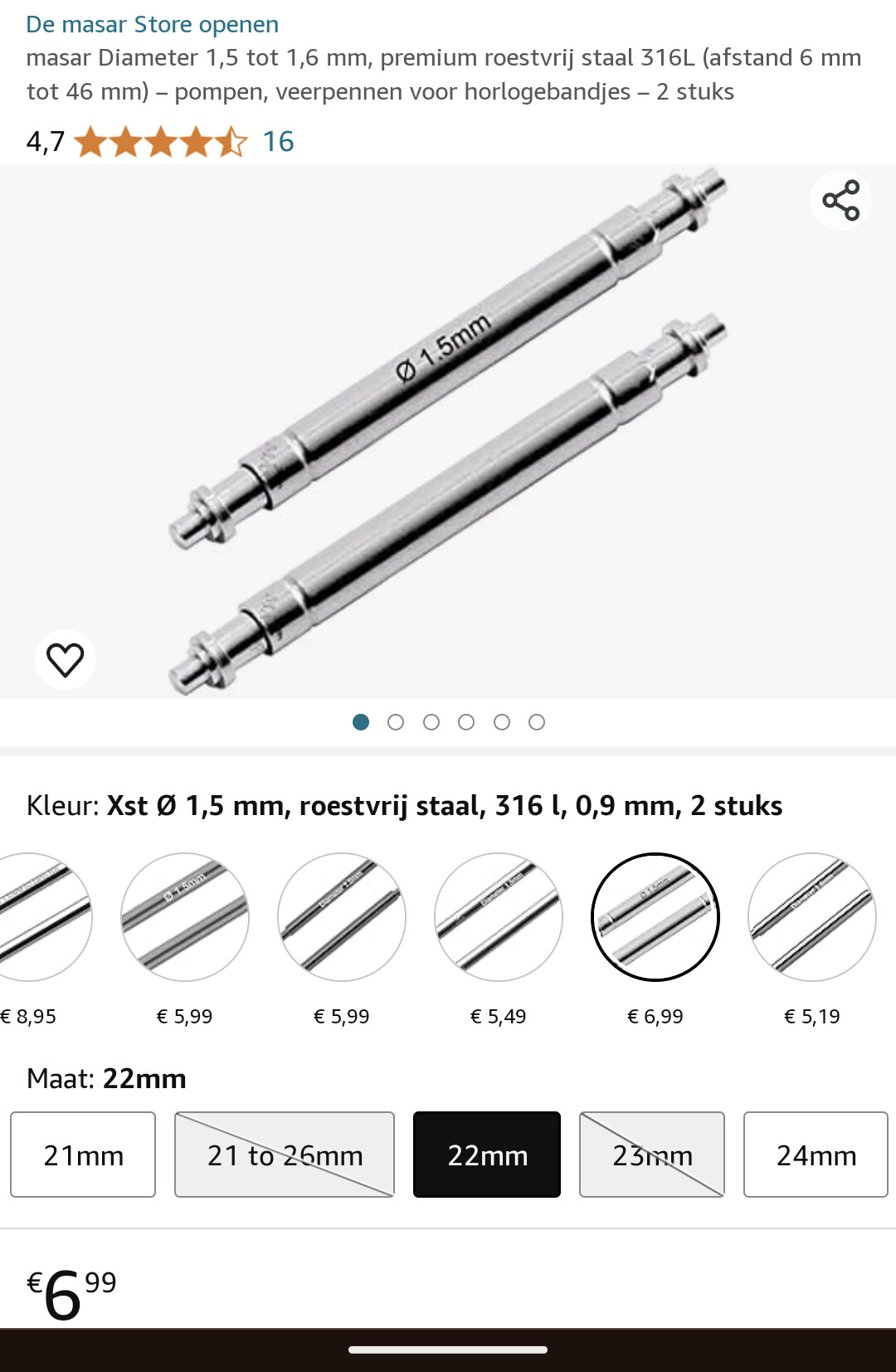

Degene die ik er nu in gezet heb zijn deze:
https://www.cousinsuk.com/product/double-flanged-0150mm-6mm-to-46mm
Zoals aangegeven, niet omdat ik denk dat ze sterker zijn, maar ik denk dat het met dit horloge geen overbodige luxe is om:
- Regelmatig te checken of de pins niet gebogen zijn
- Ze elke 2 á 3 jaar te vervangen (maar dat is misschien sowieso wel een goed idee als je een horloge regelmatig draagt)
Dat is wel verder dan bij mij, helemaal onder de kast, ik was in de veronderstelling dat dit niet de bedoeling was … maar blijkbaar kan het !

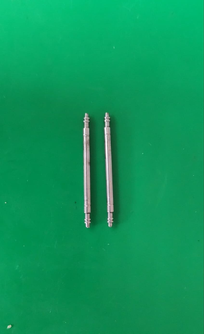

Helemaal mee eens. Heb gisteren ook meteen kwaliteit spring bars besteld. Net binnen en dus maar eens gewisseld. Nooit eerder echt stil gestaan bij kwaliteit verschillen tussen spring bars maar ik voel wel degelijk verschil tussen de originele en deze nieuwe. Wellicht ook omdat de ene al 3 jaar in het horloge zitten en de andere nieuw zijn, maar toch… blij dat ik gewisseld heb, de oude spring bars hadden inderdaad wel erg veel speling nu ik ze zo bekijk.
Boven de nieuwe, voelen heel solide. Na plaatsen zie ik ook dat de band minder ‘recht naar beneden’ langs de kast wil hangen.
Deze gekocht:
