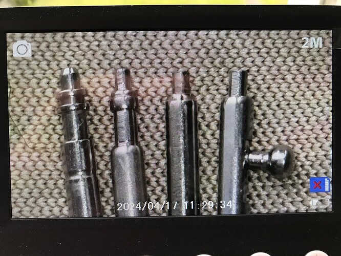

De mantel van de pushpin is gescheurd en het lijkt dat dat komt omdat de omhulsel van het quick release onderdeel maar een heel klein stukje in deze mantel zit (in rechte toestand).
b64bc12ba92d2f4167bb1880a78d6b3034f040ae_2_600x750
Lijkt daardoor niet veel te kunnen hebben, maar zie je alleen omdat hij nu uit elkaar ligt.
Ik begrijp alleen iets niet. Je gaf hier aan eerst pen 4 (de quick release pennen) te proberen, dan pen 3 (zonder borst) en als laatste pen 2.
Degene die je nu gaat proberen is pen 3 en toch geef je aan:
Maar pen 2 heb je toch nog niet geprobeerd?

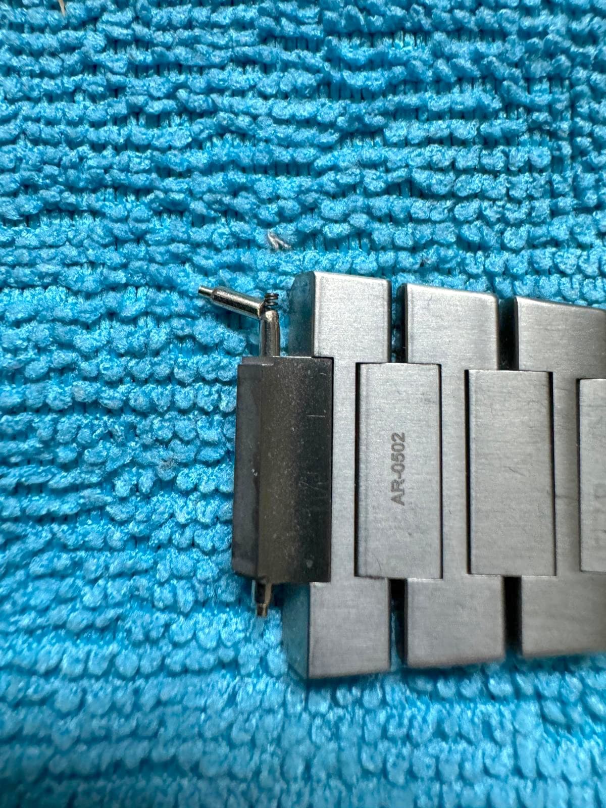

Ik wilde net het fotootje plaatsen; afgelopen weekend weer geknakt. Ik weet even niet wat ik nu als oplossing ga bedenken, maar ik kom er op terug. De quick-release pennen die ik er de vorige keer in had gedaan lijken nog wel sterker dan de laatste pennen die ik gebruikt heb…

Dus pin 3 van deze set is afgebroken??
Is het trouwens toeval dat ze tot nutoe allemaal aan dezelfde kant afgebroken lijken te zijn? De andere kant is niet eens verbogen.
Edit: Ik zie nu dat de vorige aan de andere kant vd pin was afgebroken.
Klopt, #3 is nu ook gebroken.
Wat me opviel toen ik ze monteerde is dat ze van een ander materiaal zijn dan #4. Ik heb alle pennen in de sterkste variant in RVS besteld, maar #4 voelt sterker aan dan #3. De wanddikte van #4 lijkt wat dikker. #3 heeft ook een iets andere kleur dan de overige bandpennen.
Ik hoop de type #3 pen nog in de zelfde kwaliteit te vinden als de overige drie; dat moet m’n volgende stap maar zijn denk ik…
