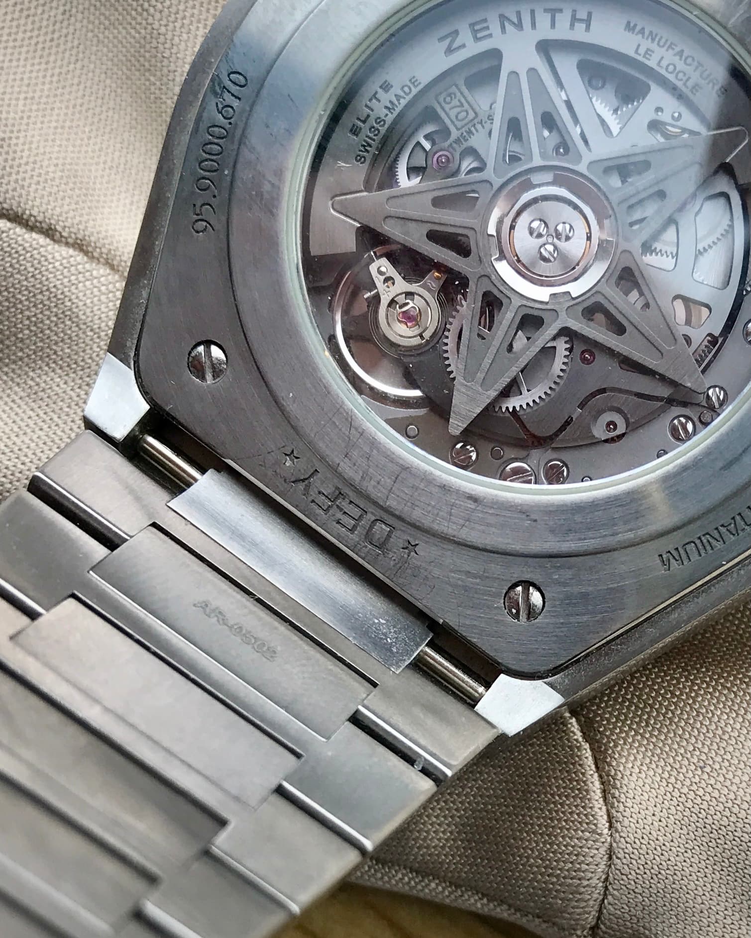

Kan eigenlijk geen ander merk/model voor ogen halen waar de endlinks geen vleugels hebben of een niet volledig over de lengte dekkende stuk staal.

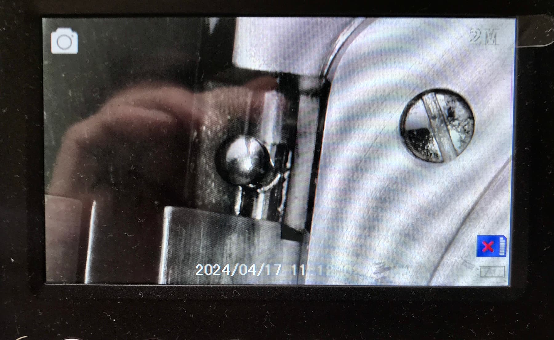

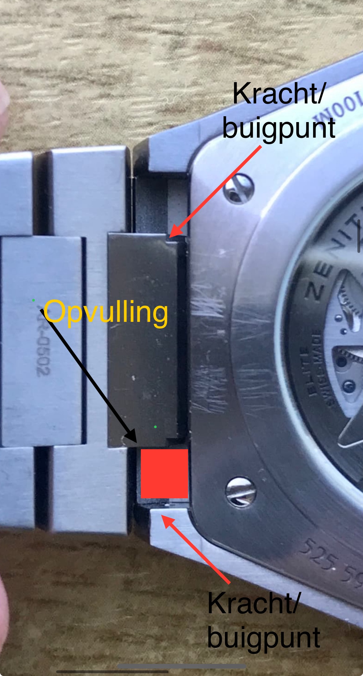

Denk dat de oplossing gezocht moet worden in het opvullen van de ruimte tussen de endlink en de lugs. Springbars zijn maar holle pijpjes met een veertje er in die redelijk makkelijk verbuigen. De kracht zit in de endlink en deze smalle endlink op de Defy brengt de kracht meer naar het midden van de pushpin waardoor ze gaan buigen.

Maar zoals je tekent gaat het niet werken. De ruimte die je opvult met het rode blokje is nodig om de pushpin te monteren, in te drukken om hem tussen de lugs te krijgen, en er weer tussenuit als de band er af moet.
Een andere endlink is dan ook niet zo eenvoudig gemaakt en bedacht zonder een hele andere horlogekast te bedenken. Zenith heeft inmiddels wel de hele bandaanzet constructie gewijzigd voor nieuwere DEFY modellen, en dat is niet voor niks denk ik dan.
Het zou een U-vorm kunnen zijn maar dat werkt alleen als de springbars precies pas zitten. Ik denk dat deze weg wel heel veel gedoe gaat worden :grimacing:

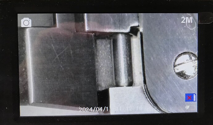

Snap ik. Daarom zit er in de opvulling natuurlijk ook een gat van 1.5mm zodat de pushpin daar doorheen gaat. Het is als het ware gewoon een verbreding van de endlink. Als de ruimte tussen de lugs 22mm is en je maakt de endlink met de verbreding ik noem maar wat, 18mm dan heb je aan beide zijden 2mm om met je bandentooltje de pushpin te verwijderen en monteren
De end-link is nu 16 mm breed, en de ruimte aan beide zijden dus 3 mm. Ik denk dat daar inderdaad de oorzaak van het probleem ligt; dat is wat veel. 2 of 1,5 mm aan weerszijden zou wel helpen, denk ik ook, en dan zou je de pushpin nog net ver genoeg in moeten kunnen drukken om hem tussen de lugs uit te krijgen…

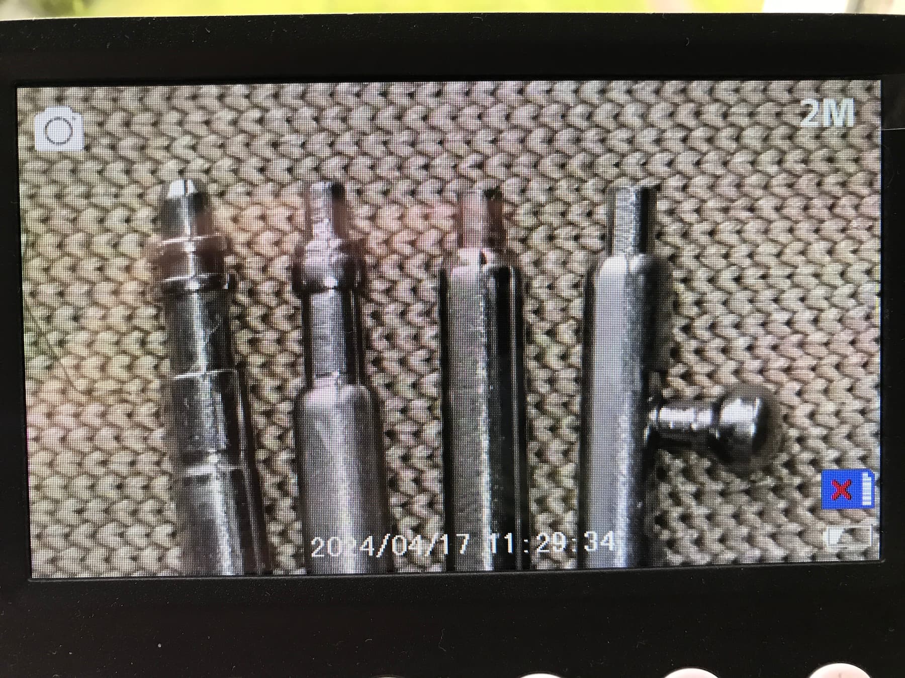

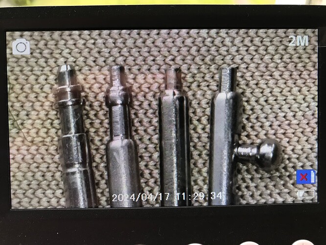

De band-pennen (van Cousins in de UK) zijn binnen; een afbeelding voor de verduidelijking:
Van links naar rechts:
    1. de originele pen die Zenith monteert
    1. een soortgelijke pen met enkele borst (waarvan ik denk dat hij minder makkelijk buigt; dikkere body)
    1. een ‘roughneck’ oplossing pen zonder borst (krijg je er zonder geweld niet meer uit maar verbuigt minder snel)
    1. een soortgelijke pen als 3. maar met quick release (minder sterk want er zit een gleufje in voor het schuifje).
Ik heb. pen 4. er nu ingezet, er was gelukkig genoeg ruimte voor het palletje, en ga kijken of deze heel blijft. Zo niet, dan zet ik pen 3. er in en hoop er op dat die er niet op korte termijn uit hoeft of gaat.

De andere pennen zien er inderdaad robuuster uit dan het origineel, waarbij pen 3 echt de laatste optie zou zijn.
Waarom is pen 3 jouw plan B ipv pen 2?
Ik had niet verwacht dat pen 4 zou passen en met een bracelet ook nog zijn quick release functionaliteit zou behouden.

Ik heb bij pen 2. - als ik hem in m’n handen heb - niet zo’n stevig gevoel, maar die zou ik ook kunnen proberen natuurlijk. Het is meer dat ik denk dat je met pen 3. hoe dan ook van het probleem af bent; dat spreekt me wel aan :grin:
De design-flaw die het probleem - naar mijn mening - veroorzaakt, zorgt er dan weer wel voor dat pen 4. past en ook nog z’n werking behoudt :slight_smile:

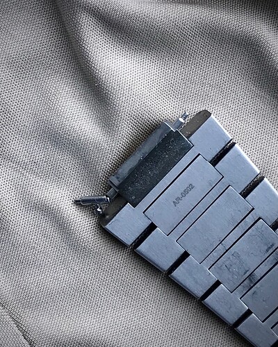

Daar ben ik weer, helaas… :expressionless:

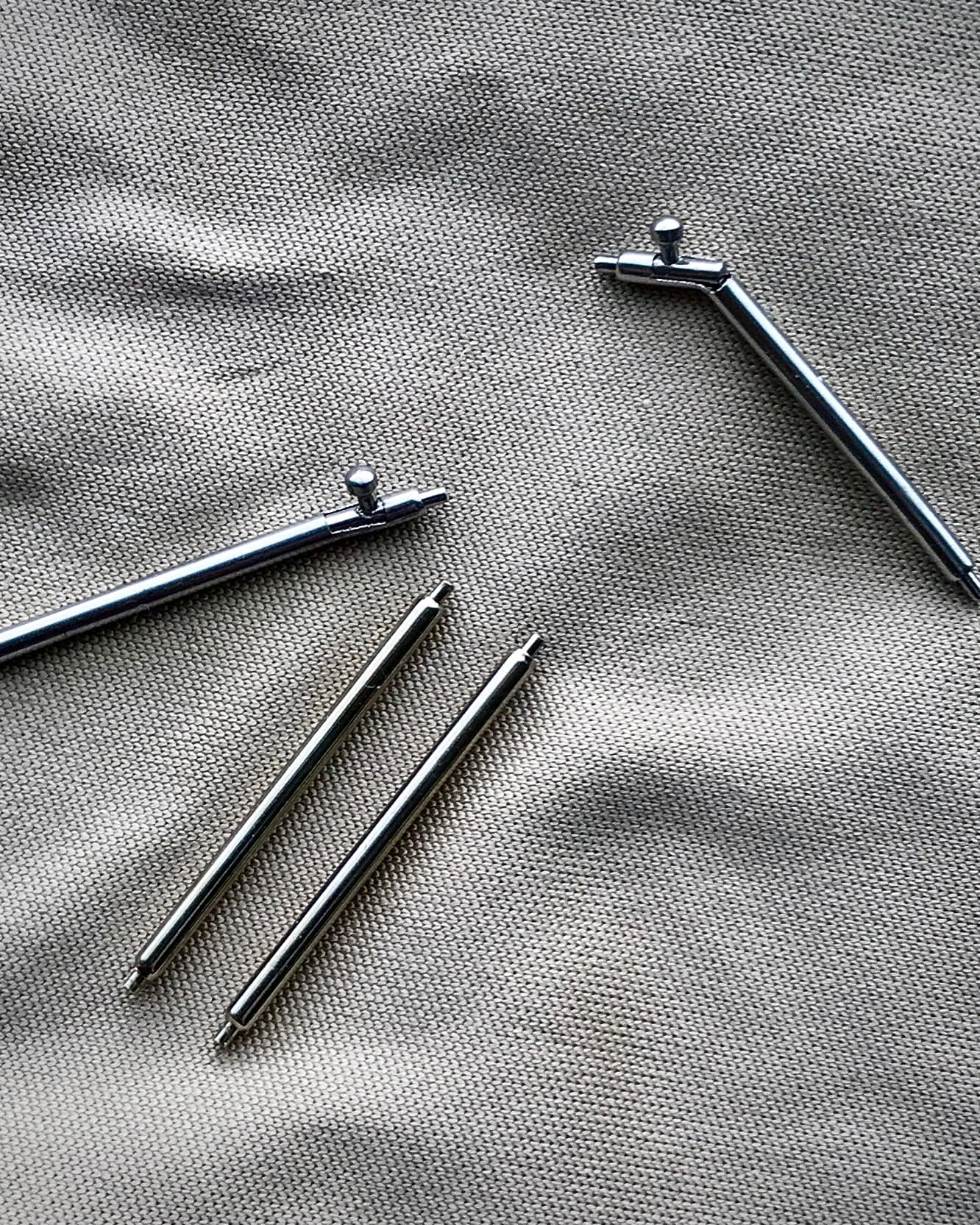

De quick-release bandpennen waren ook de oplossing niet. Beide verbogen, en eentje zover dat het horloge weer van de pols afviel.
Het was te verwachten dat de quick-release pennen, door het gleufje niet de sterkste zouden zijn. Dus dan nu de laatste oplossing, pennen zonder borst en/of quick release. En dan kan de band dus niet meer verwijderd worden zonder de pennen door te knippen of te verbuigen. Daar gaan ze 🫰🏼
Ik vraag me toch af of je hem niet veel te strak draagt.
Met deze pennen kan het haast niet gebeuren!
