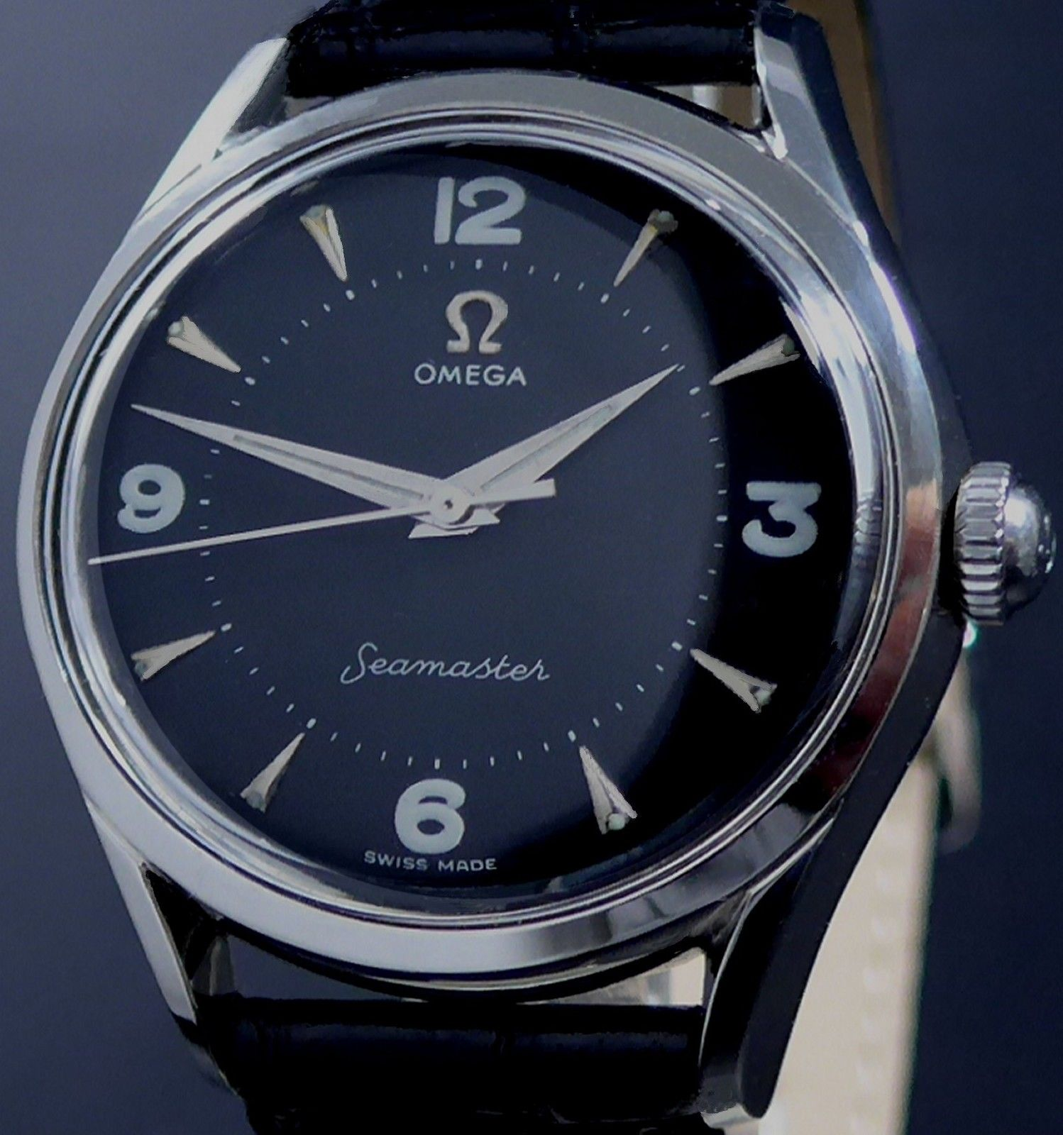

Ik heb er twee gehad. Hieronder degene die nu nog in mijn bezit is. Dit is een originele dial, en je ziet de jaren er ook echt wel aan af. Glimmend zwart uit die tijd is altijd verdacht. Let ook goed op de fonts van ‘Omega’ en ‘Seamaster’ en op de lume. Er zijn inderdaad ongelofelijk veel redials in omloop.
Zoals al door meerdere leden gemeld is een puntgave en glimmende zwarte wijzerplaat een zeldzaamheid. Zwarte lak is meestal dof geworden en vertoont vrijwel altijd ouderdomssporen.
