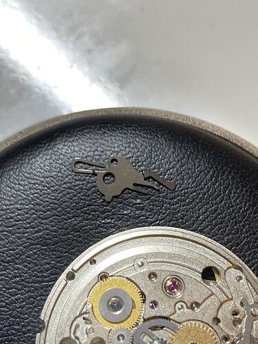

Ik heb een Sellita SW200 waarvan de datum quickset niet werkte. Wat prutsen met het uurwerk later bleek dat de tiretteveer in tweeën lag. Volgens een overzicht van Sellita is de tiretteveer van de SW200 niet gelijk aan de tiretteveer van de ETA 2824, dus ben ik op zoek naar een originele veer van Sellita.

Mijn kapotte (Sellita) tiretteveer

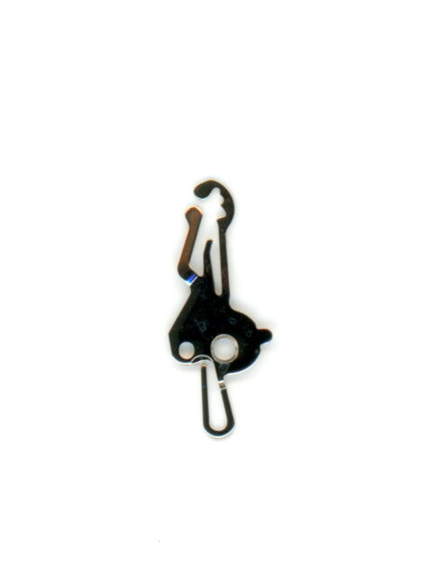

Een ETA tiretteveer

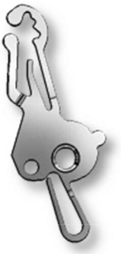

Een Sellita tiretteveer (ik zie geen verschil)

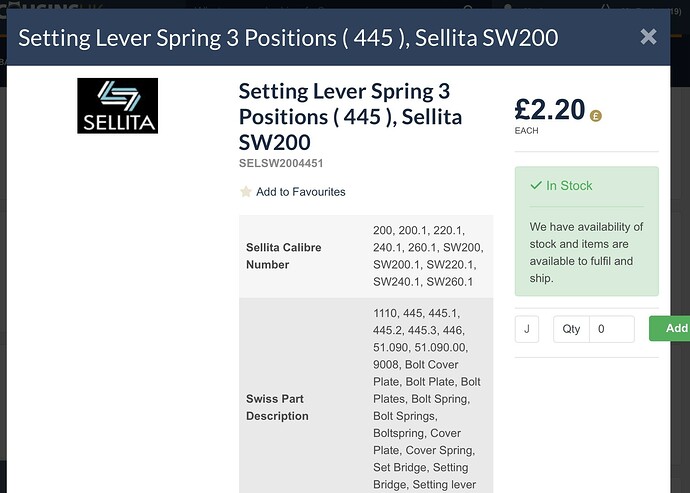

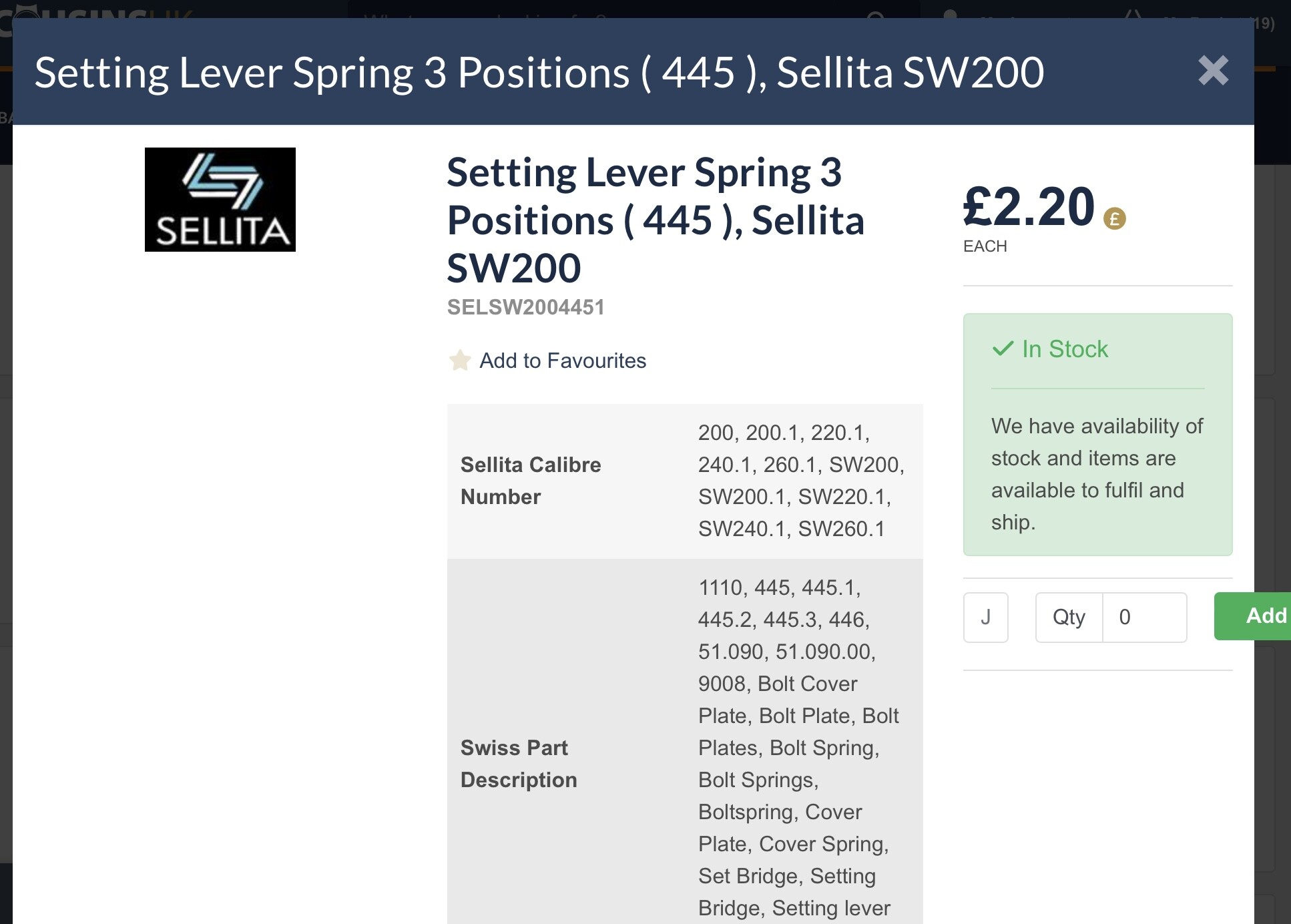

Een afbeelding uit de PDF van Sellita m.b.t. vervangbaarheid tussen ETA en Sellita (onderdeel #445)
Mijn kapotte tiretteveer
Een SW200 tiretteveer (afbeelding van Google)
Een 2824 tiretteveer (afbeelding van Google)
Een schermopname van de PDF van Sellita (onderdeel 445, ‘sautoir de tirette’)
