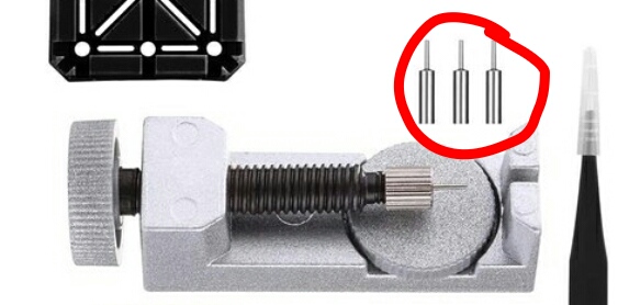

Waar zijn deze ‘pinnetjes’ te krijgen?
Hallo, zie foto,
Heb al contact gehad met verschillende aanbieders die zeiden dat ik een complete horlogeband verkleiner moest aanschaffen. Mét pinnetjes. Die heb ik dus al. Ik wil alleen die pinnetjes.
Het moet toch mogelijk zijn om alleen die pinnen te krijgen?
Heb al verschillende pinnen gezien met bijvoorbeeld schroefdraad maar die bedoel ik niet.
Ik moet hebben zoals op de foto. Glad!
Zie nogmaals de foto met het product dat ik nodig heb. Precies deze!
img_1645624725489
Zijn er ook verschillende maten hierin qua pen dikte? Als ik maar zou weten waar ik die kan krijgen.
Misschien dat jullie het weten?

Amazon heeft ze niet dat heb ik al gevraagd. Bij Ali moet je een paar maanden wachten. :frowning:
https://www.amazon.de/gp/product/B01INIYUR4/ref=ox_sc_saved_title_6?smid=A1XMMWOBFHNS9&psc=1
Ok. Thanks. Maar ik moet die gladde hebben niet deze.
Jammer!!
Je kunt steeds nieuwe kopen maar wat ik gedaan heb is om een gebruikte uit te boren met de maat die je wilt (setjes HSS boren van 0.3 mm tot 1.6 mm zijn makkelijk te krijgen bij bv HBM Machines).
Dan breek ik de schacht van het boortje af (klein stukje) en doe die met een drupje 2 componentenlijm in het vers geboorde gaatje. In plaats van het pisbakkenstaal (technische term) van het origineel heb je nu een drevel van HSS staal. Die verbuigen niet meer en houden lange tijd!

Uitstekende tip ! :+1:
