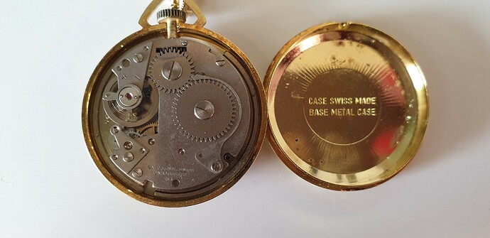

Waarde Horloge?
Hallo allemaal, weet iemand hier toevallig de waarde van dit Horloge is en hoe oud dat deze horloge is ?
Verguld kastje, standaarduurwerkje, ergens uit de sixties, seventies of eighties.
Als je een koper weet te vinden een tientje als het loopt.
Dat is niet veel voor een Vintage Horloge dan …:wink:
Nee, dat klopt. Maar er is nu eenmaal zeer weinig vraag naar zakhorloges.
En dit is helaas niet een heel bijzonder exemplaar.
Nee helaas, de meeste ‘vintage’ horloges vallen in de categorie 5-50 euro…

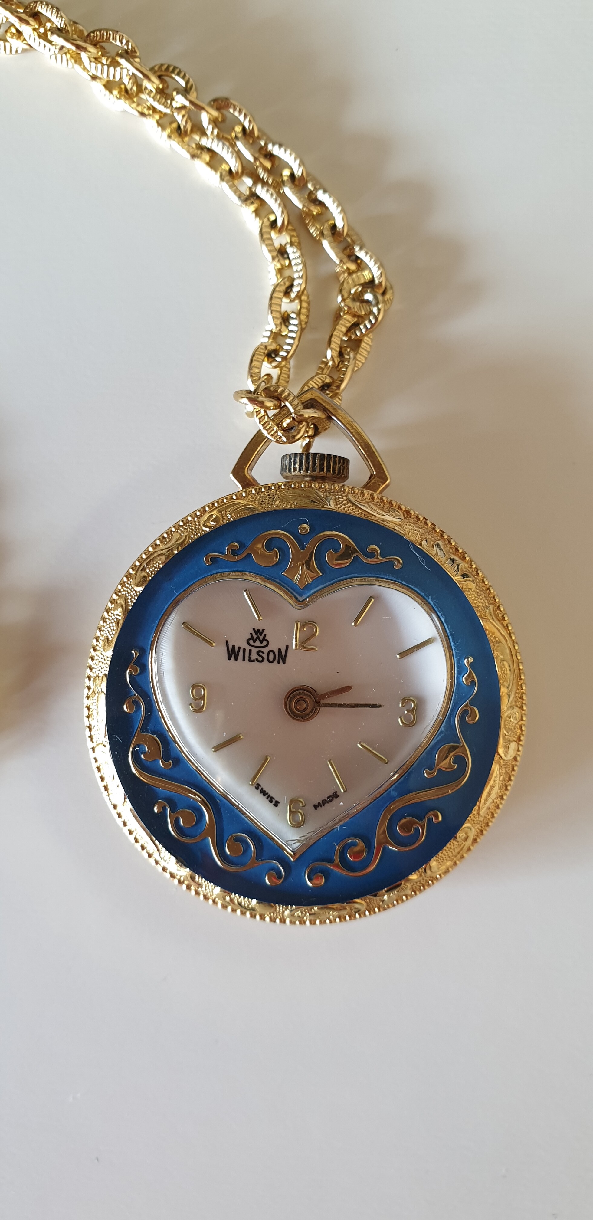

Beste Flowert, er zit een lange ketting aan om aan je nek te hangen .
Opmerkelijke palveer, rond het palrad heen (wat nu dus geen palrad meer is) en aangrijpend op het kroonrad. Penanker uurwerkje, de enorm dikke balans is de “giveaway”.
Uurwerk is non-Incabloc en dus normaliter van voor 1950. Wellicht een soort samenraapsel van oude, NOS uurwerken en een veel recentere kast er omheen. Al die tekst in het deksel, en het font ervan, zeker niet ouder dan jaren '80 lijkt me.
Waarde - verwaarloosbaar. Handjevol euro’s, als je al een koper vindt.
@flowert, dat verandert de zaak natuurlijk geheel…
Oh nee… toch niet
Ik zie het. Maar ook die is niet van goud.
Er staat al in het achterdeksel dat de kast van ‘base metal’ is vervaardigd. En het uurwerkje is ook een vrij laagwaardige zo te zien.
De staat is nog goed hoor, maar dit was in zijn tijd al een goedkoop dingetje. Dat is niet veranderd.
Oke dank je wel voor jullie antwoorden groetjes Elly
Baumgartner eb Desa maken veel gebruikt van deze palveer. Dit is een Desa 220
