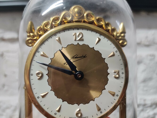

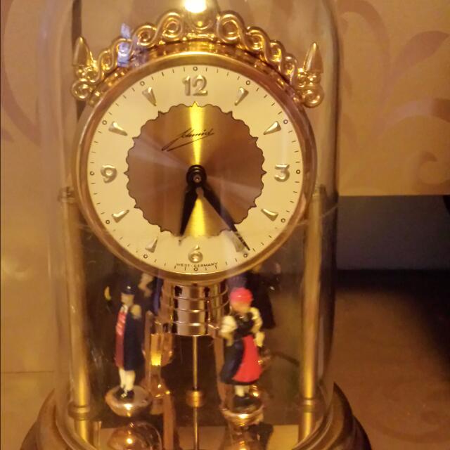

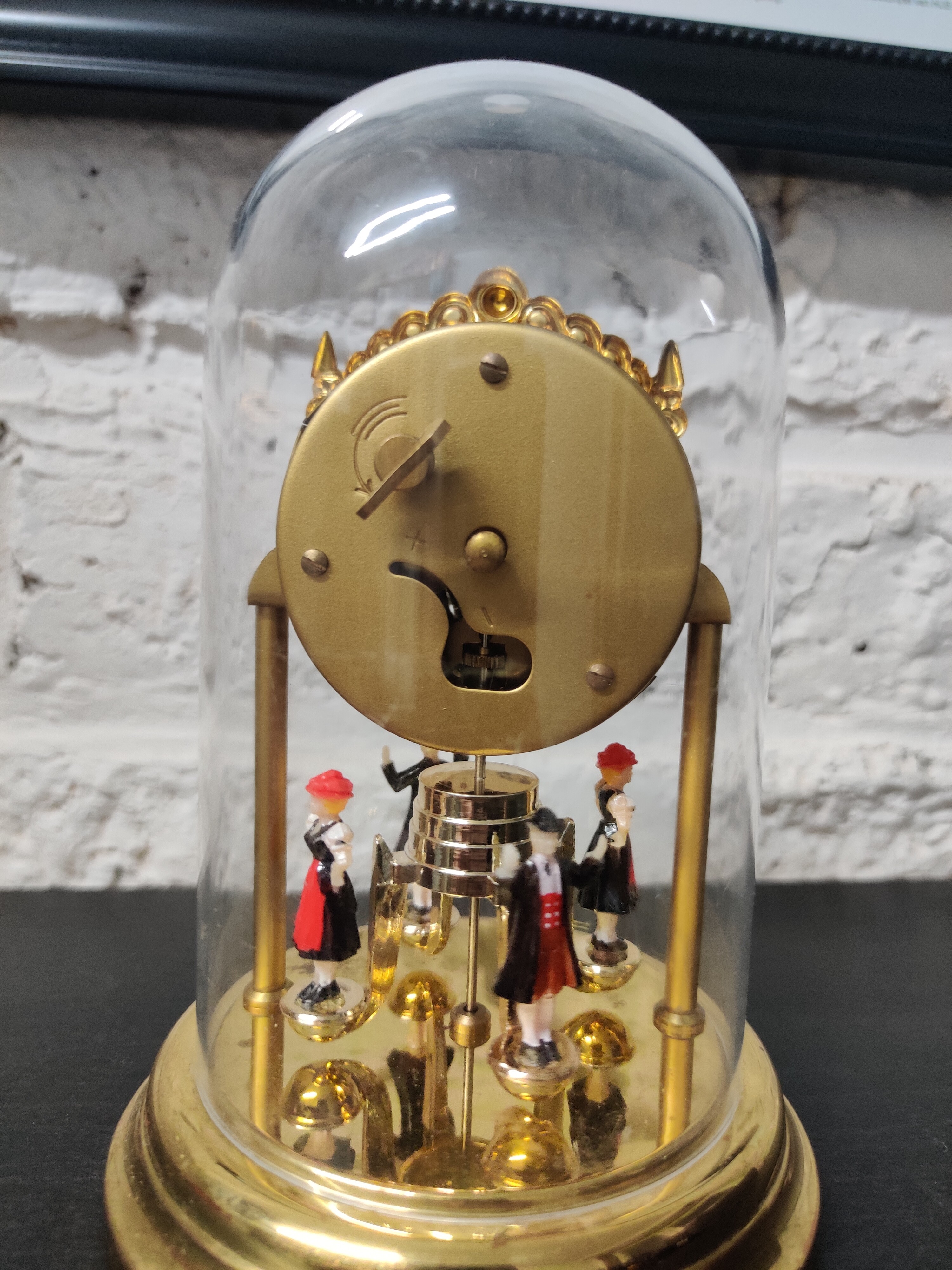

Ik ben deze tegengekomen tijdens het opruimen van mijn ouderlijk huis. Hebben jullie enig idee van de waarde en als het kan de achtergrond.
Dat het van West-Germany komt weet ik. Uit de tijd dat de muur er nog stond?
Het merk kan ik dan weer heel moeilijk ontcijferen.
Met het “ontcijferen” van de merknaam wil ik best helpen. Volgens mij staat er Schmid en zou die klok best nog wel eens iets kunnen opbrengen bij liefhebbers. Weet er zelf niets van, maar was het eerste dat ik tegenkwam bij tante Google.

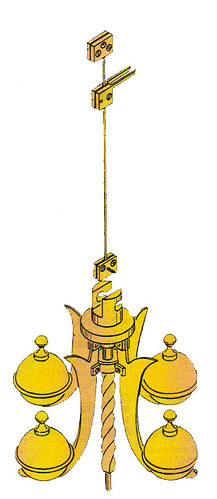

Beetje achtergrondinfo: dit is een “400 day” of “anniversary clock”.
Werkt met horizontaal roterende pendule die opgehangen is aan een verticale platte metalen draad en door middel van torsie het echappement aandrijft. Ontwerp vindt zijn oorsprong in de tweede helft van 19e eeuw, maar met name populair geworden in eerste helft 20e eeuw. Omdat ze maar “1x/jaar” hoefden te worden opgewonden werden ze vaak gegeven als huwelijkscadeau of voor memorabele gebeurtenissen, vandaar de naam “anniversary clock” :slight_smile:
