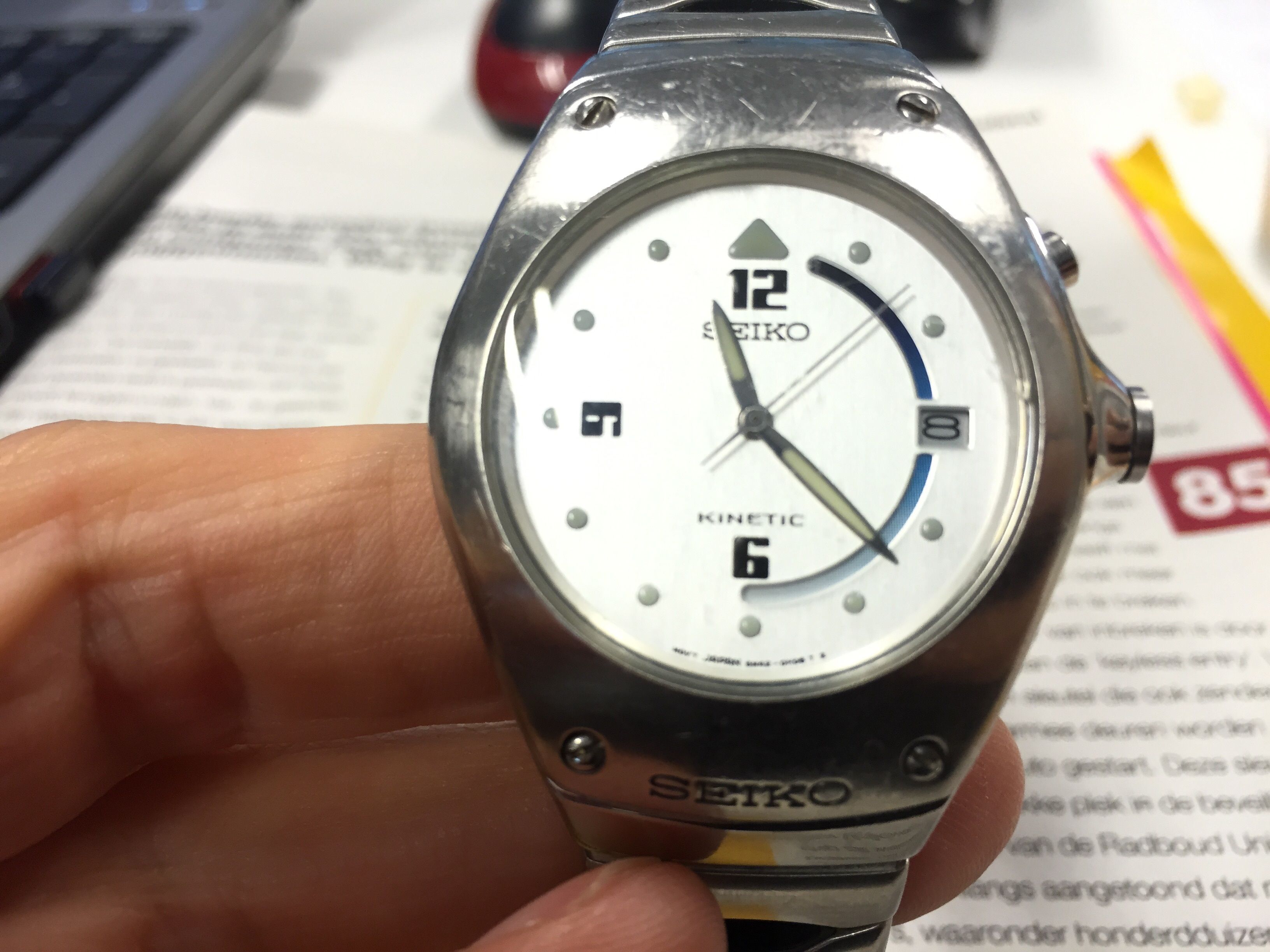

Waarmee horlogekast polijsten?

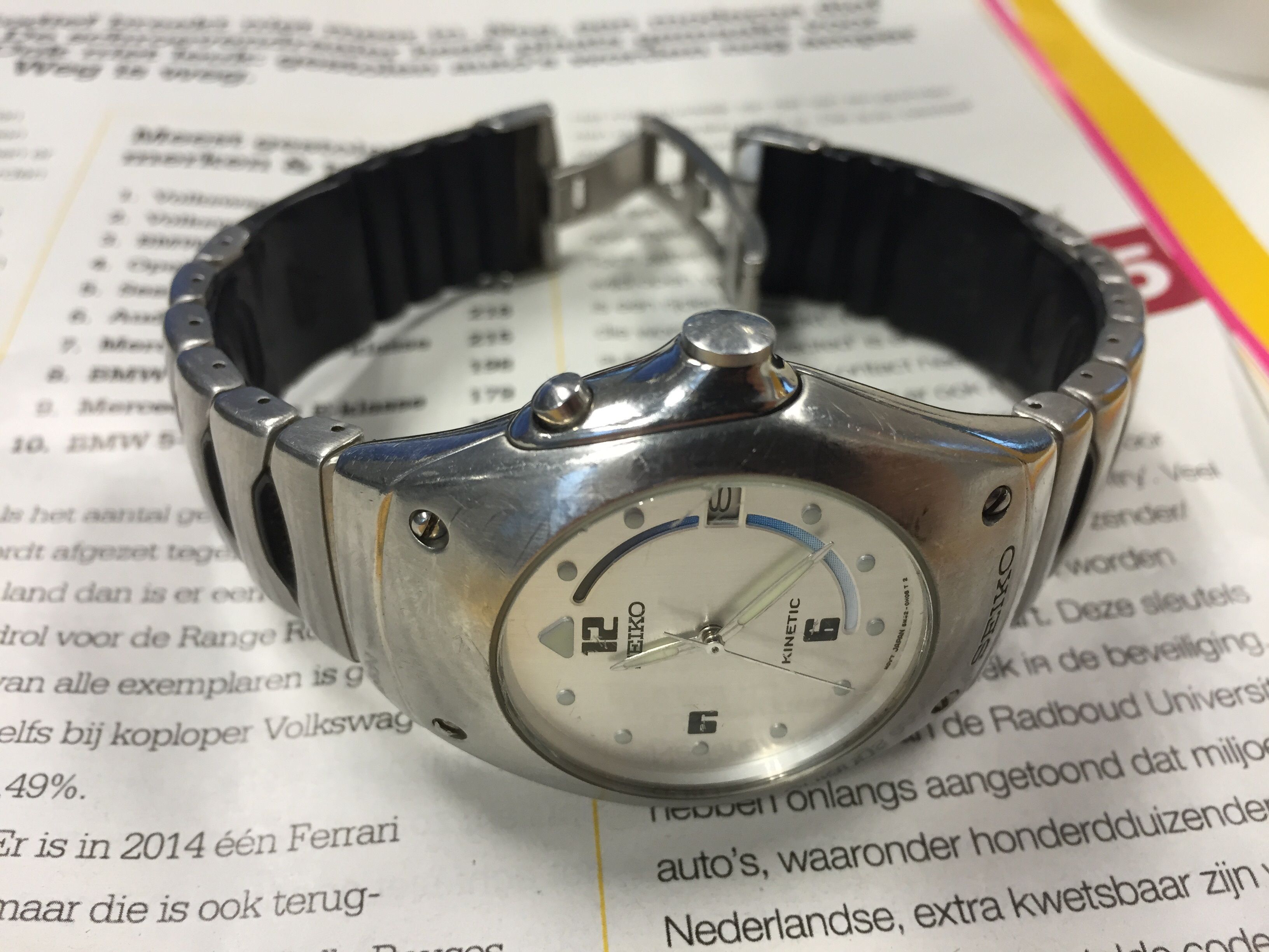

Is hier nog wat van te maken qua krassen en hoe pak ik dat aan?
Alvast bedankt voor jullie tips!
Dat kan zeker, ik ga er wel vanuit dat de kast van RVS is. Ik heb een tijd geleden een andere Seiko onder handen genomen, ik denk dat dit voldoende informatie moet zijn om jouw horloge aan te pakken.
Veel succes!
Met zeer fijn schuurpapier de krassen voorzichtig wegpoetsen, vervolgens met nóg fijner nat schuurpapier wat gladder maken. Ik maak een kast vervolgens glad met een dremel met een polijst’katoen’ en een autopoetsmiddel (ik gebruik Commandant). daarna goed schoonmaken met een huishoudontvetter uit de supermarkt en wat water op een borsteltje. Goed droogmaken, indien gewenst napoetsen met Cape Cod doekje, of een “borstel effect” aanbrengen met zo’n schuimrubber schuursponsje. Overigens een acrylglaasje knapt ook op met een behandeling met autopoetsmiddel, maar dat moet nog voorzichtiger gebeuren en goed nathouden, een acrylglaasje kan namelijk smelten!
