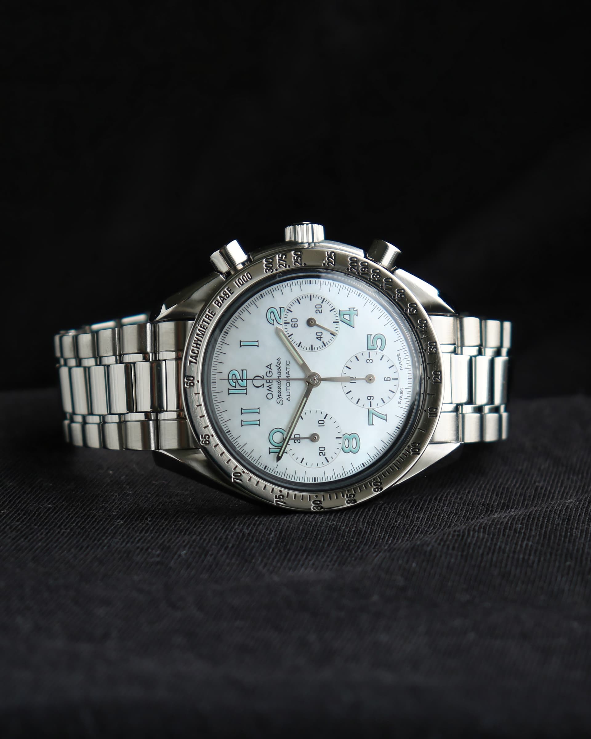

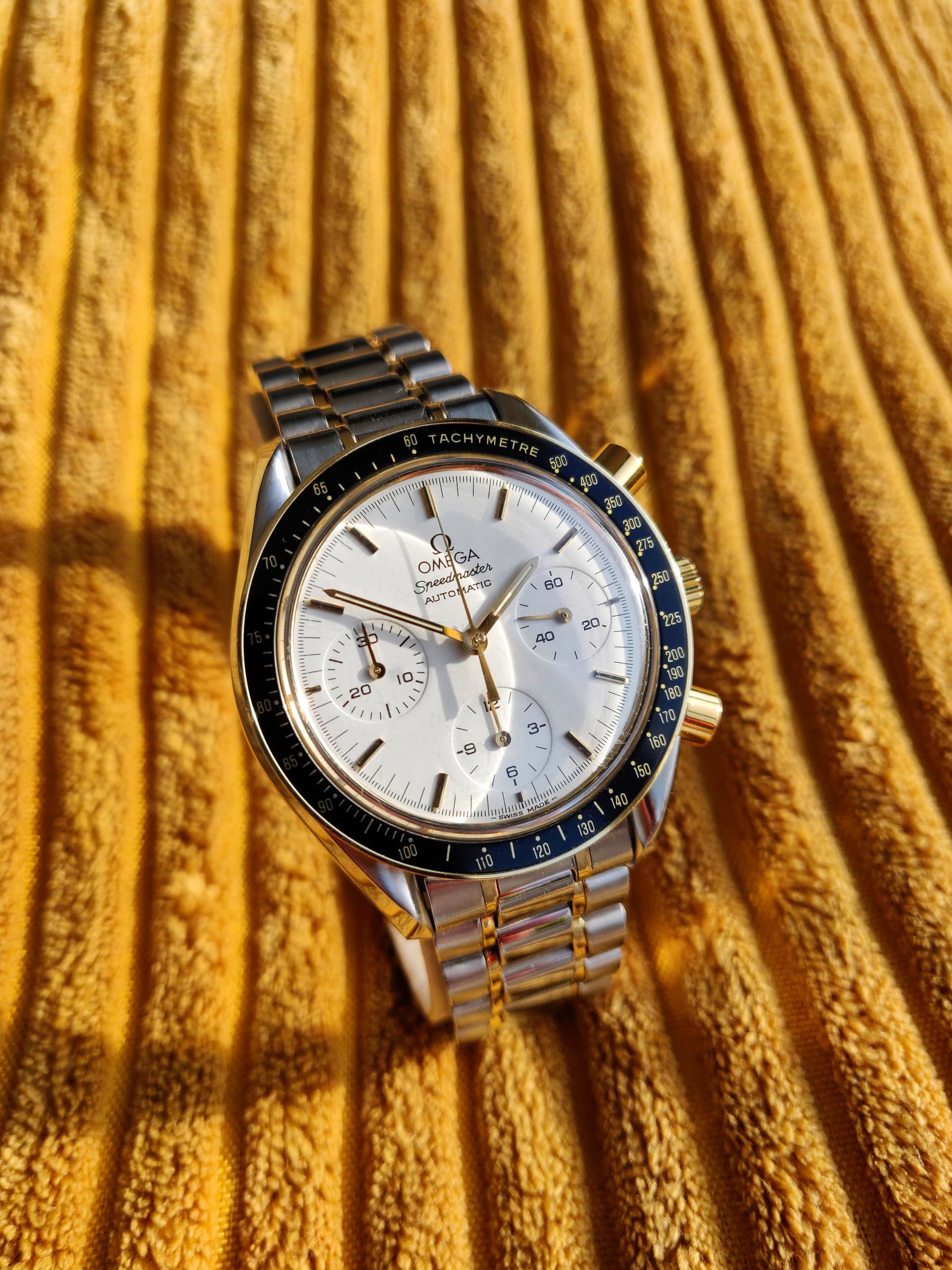

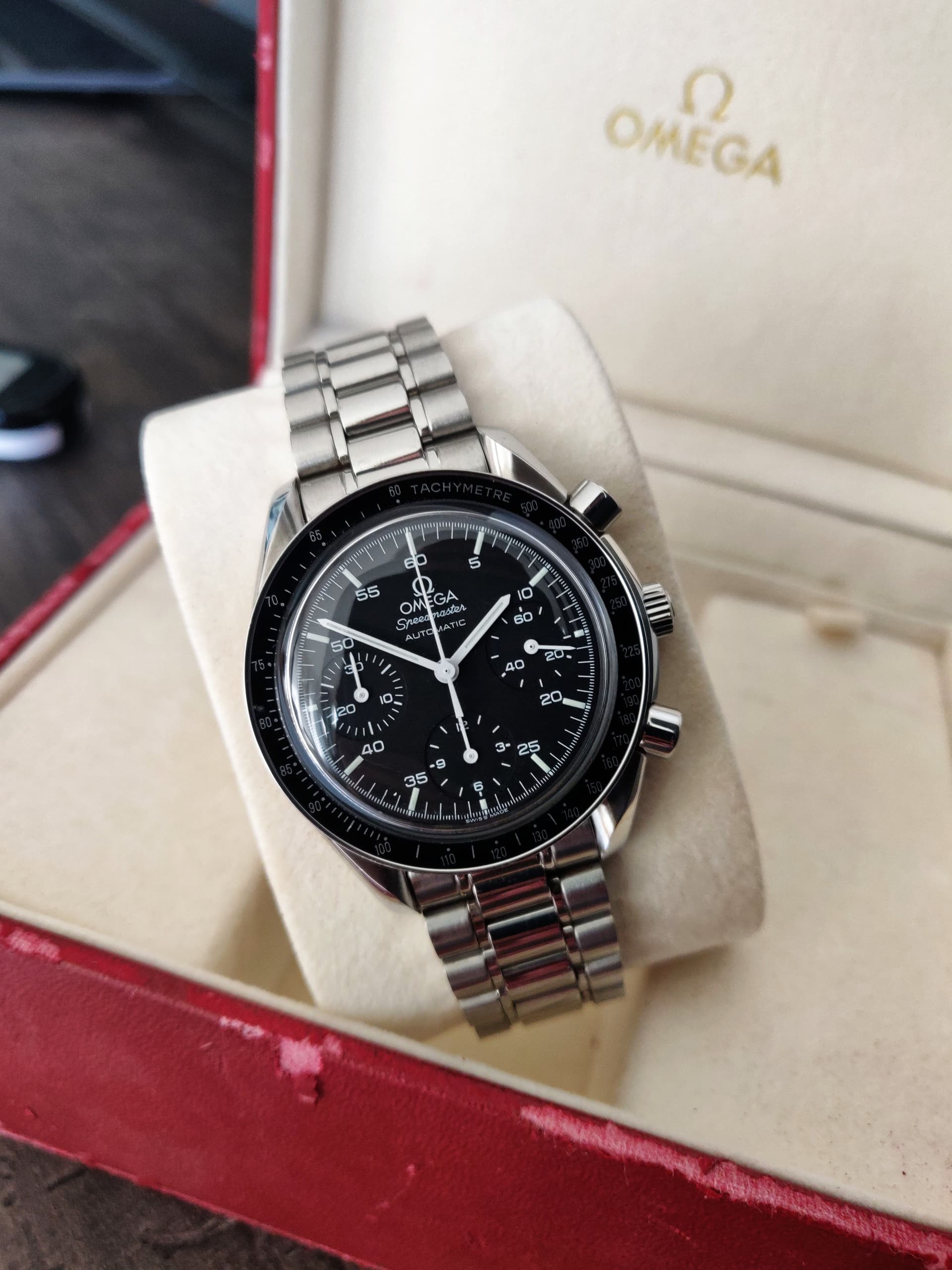

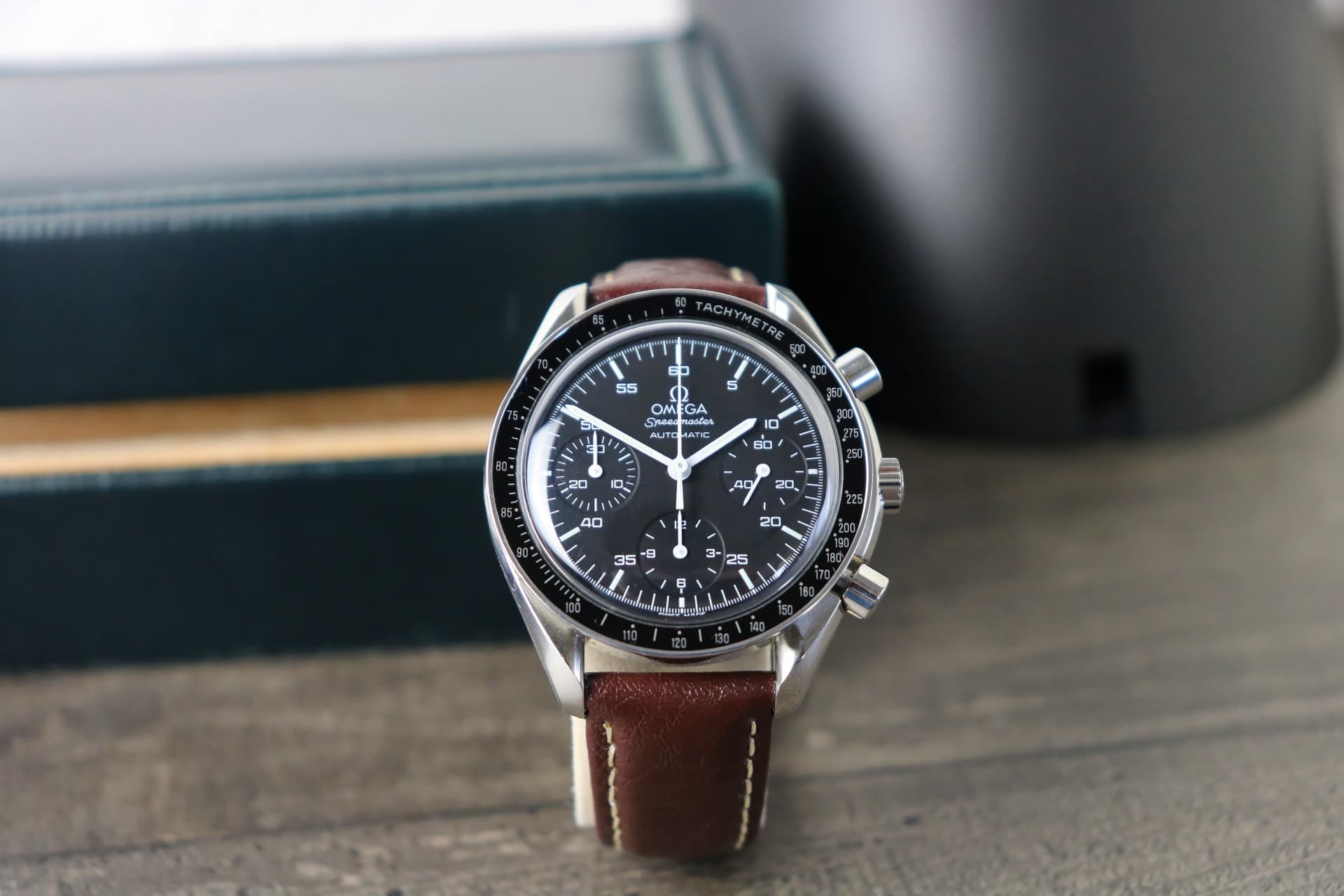

Paar plaatjes?
Mooi rijtje hoor, die witte zou ik graag nog een keer aan de collectie toevoegen!

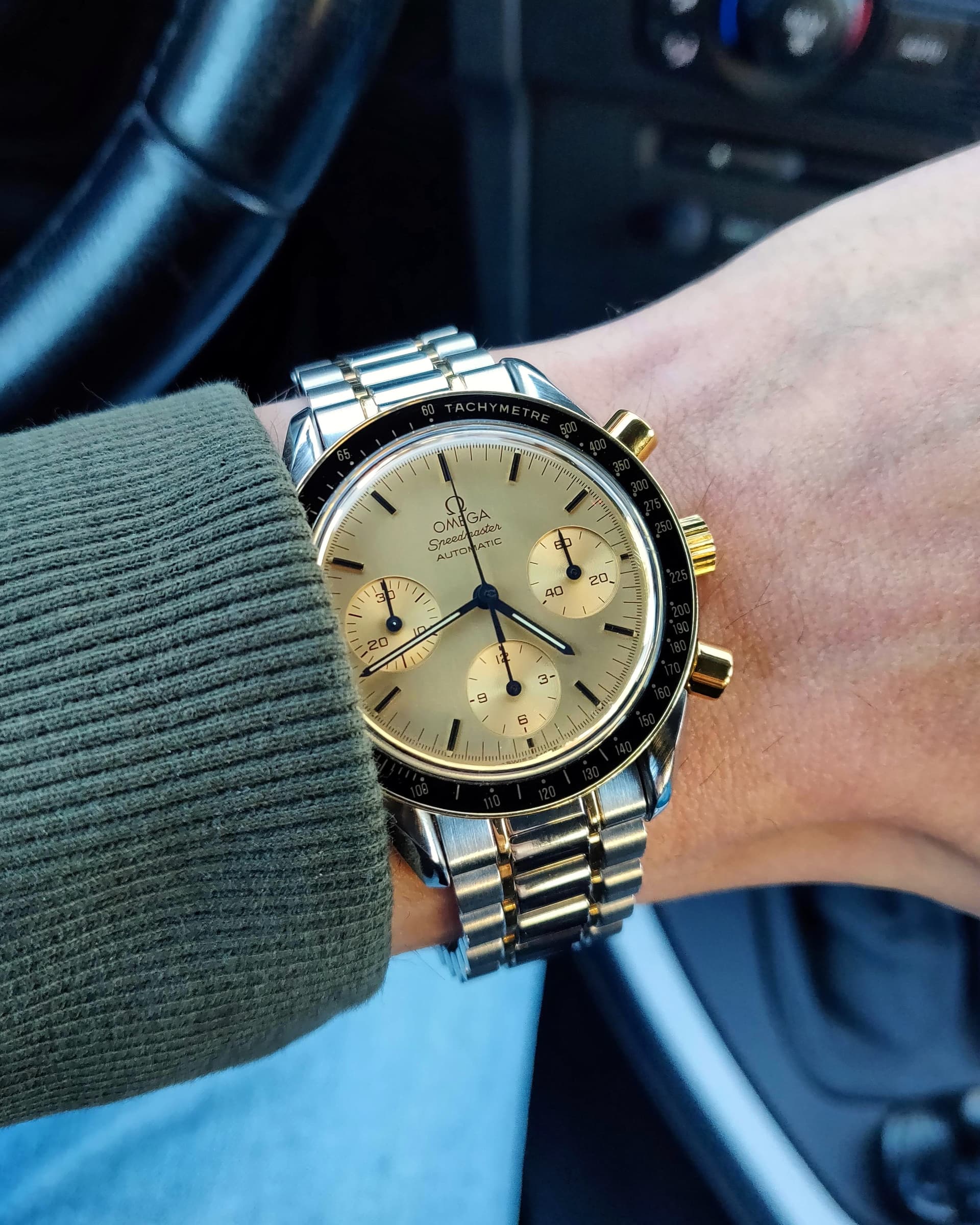

Vind zelf deze de allermooiste:
3510.82.00

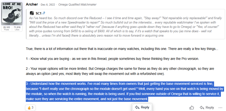

In theorie heb je gelijk, maar in de praktijk heeft een slecht functionerende chronograaf vaak impact op de amplitude van het basisuurwerk. Het basisuurwerk wordt los geserviced, zodra deze dan weer op de kapotte module (vaak ligt het aan de overbrenging) wordt geplaatst zakt de amplitude in en laten de prestaties te wensen over.
Deze horlogemaker heeft een ander advies over de reduced tav module en basisuurwerk:
Ik ben te lui om de timer van de oven of kookplaat aan te zetten en ik hoor de hoge pieptoon ook niet dus ik gebruik hem bijna elke dag.
Dit is inderdaad in lijn met mijn bovenstaande post. Zo lang de chronograaf goed werkt kan je het basisuurwerk servicen. Als de chronograaf niet goed functioneert werkt een basisservice ook niet.
Doorsparen voor een speedmaster…
Ik begrijp 'm anders…………
Met name de laatste zin duidt erop dat er altijd een complete service, dus basis + chronomodule, gedaan zou moeten omdat “iedere wijzer die je ziet op het horloge wordt aangedreven door de (chrono)module” (eigen vertaling).
Dat alleen een service aan het “basis” uurwerk niet werkt, kan (lees: moet) ik uit eigen ervaring bevestigen!

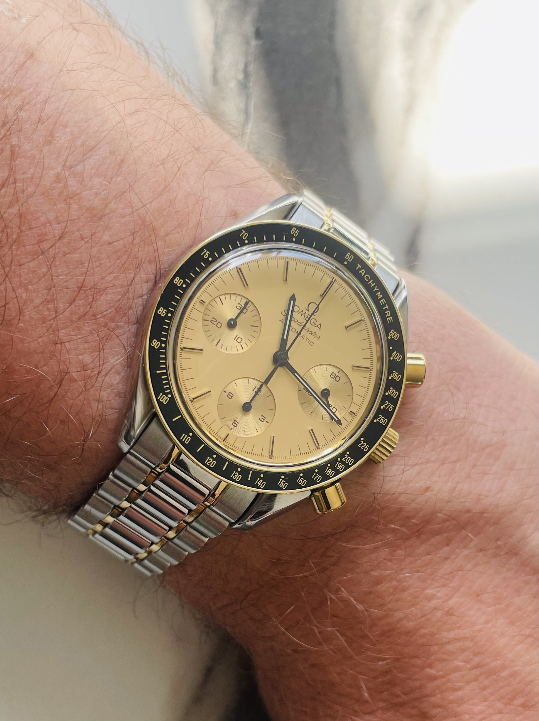

Prachtig ! De witte heb ik jaren gehad en werkelijk een schitterend en uniek horloge…op een hand te tellen hoevaak ik een andere witte ben tegengekomen.
