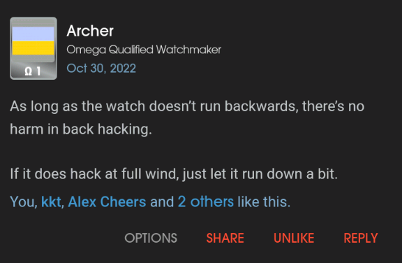

Misschien met vintage uurwerken maar in praktijk heb ik nog nooit problemen ondervonden in het alle kanten opdraaien van de wijzers.
Juist bij non-hacking uurwerken is het de kunst om de poor man’s hack toe te passen door net genoeg “tegengas” te geven in de terugdraairichting. Soms zie je dan de secondenwijzer zelfs achteruit hobbelen.
Bij horloges zonder datum-snelverzet kan je of eindeloos vooruit zwengelen (slijtage?) of na het verspringen zover terugdraaien dat je het verzet mechanisme weer activeert, bij sommigen 1 uur terug, bij de meesten terug tot de 8. Scheelt kramp in je vingers en kan dus geen kwaad.

Ik denk dat het idee dat je een uurwerk niet terug moet draaien van de mechanische wandklokken met slagwerk komt. Daar kan de bediening van het slagwerk beschadigd raken wanneer je de klok terugdraait. Bij horloges, die geen slagwerk hebben (op hoge uitzondering na) speelt dit niet en moet je daar alleen mee uitkijken in de verboden zone van de datumverzet.
Hiervan vraag ik mij af of dit niet slecht voor het uurwerk is, maar ik ben geen horlogemaker. Kan iemand met voldoende deskundigheid daar iets over zeggen?
