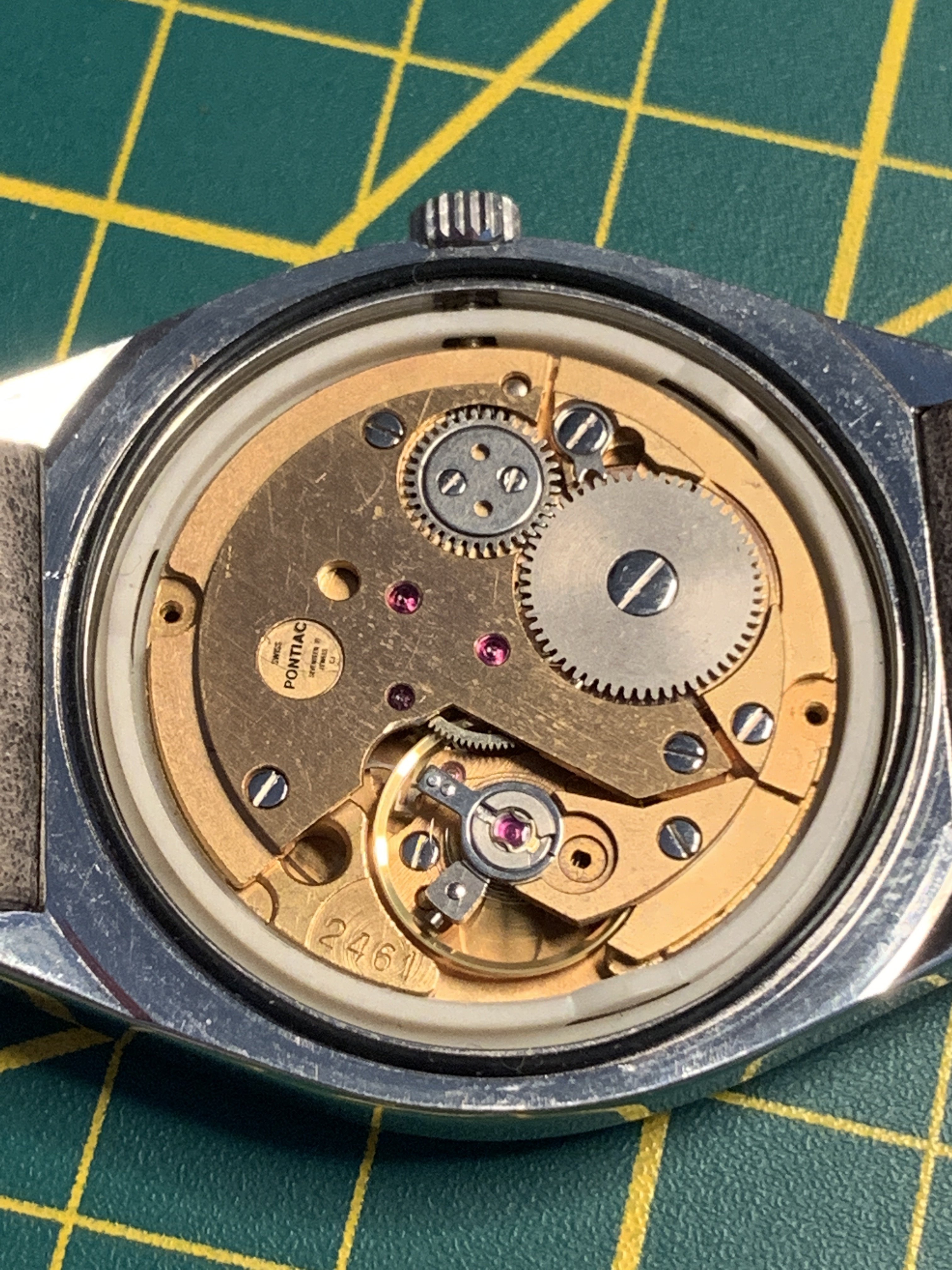

Ik heb hier zelfs een Pontiac gesigneerd Tissot 2461 uurwerk.
Hij is dan wel geel verkoperd en niet rood.
Dan is het messing. :+1: In oud-Hollands heet dat geelkoper. Een legering van hoofdzakelijk koper en zink en in mindere mate andere metalen, zoals tin.

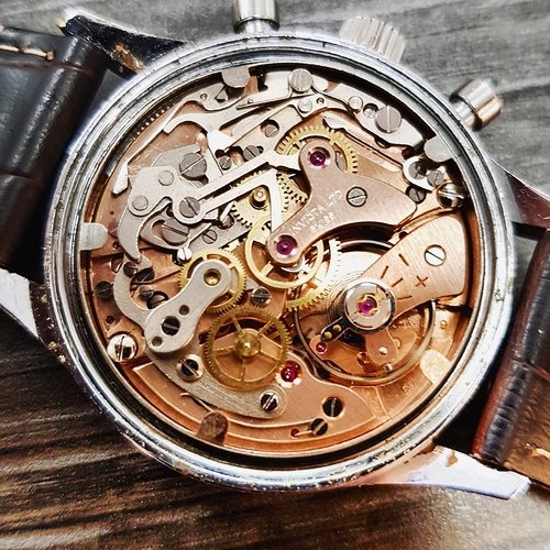

Hieronder ook enkele, altijd leuk om te zien.
En deze zijn weer net even anders, maar ook mooi om te zien.
