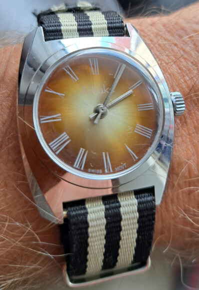

Ik droeg deze cheap ass Jehaka ter controle omdat hij steeds op een bepaald moment stilviel, ofschoon de veer nog niet helemaal was afgedraaid. Er zat nog veel spanning op. Weggelegd en laten voor dat het was.
Ik had nog een Alpina waar ik via @LVA een andere veer voor toegestuurd kreeg en ik had @Lexaf al benaderd om eens te kijken voor een wijzerplaat voor een eta 2460. Ook lag er nog een zakhorloge en een Valjoux 7730 waar ik nog niet aan durf te beginnen.
Maar toch… deze Jehaka heeft wel wat. Een goedkoop 1 steens blikken uurwerk ‘made in Hong Kong’ met een kast die nog heel netjes is en een wijzerplaat heeft a la tijgeroog. Best leuk dus…

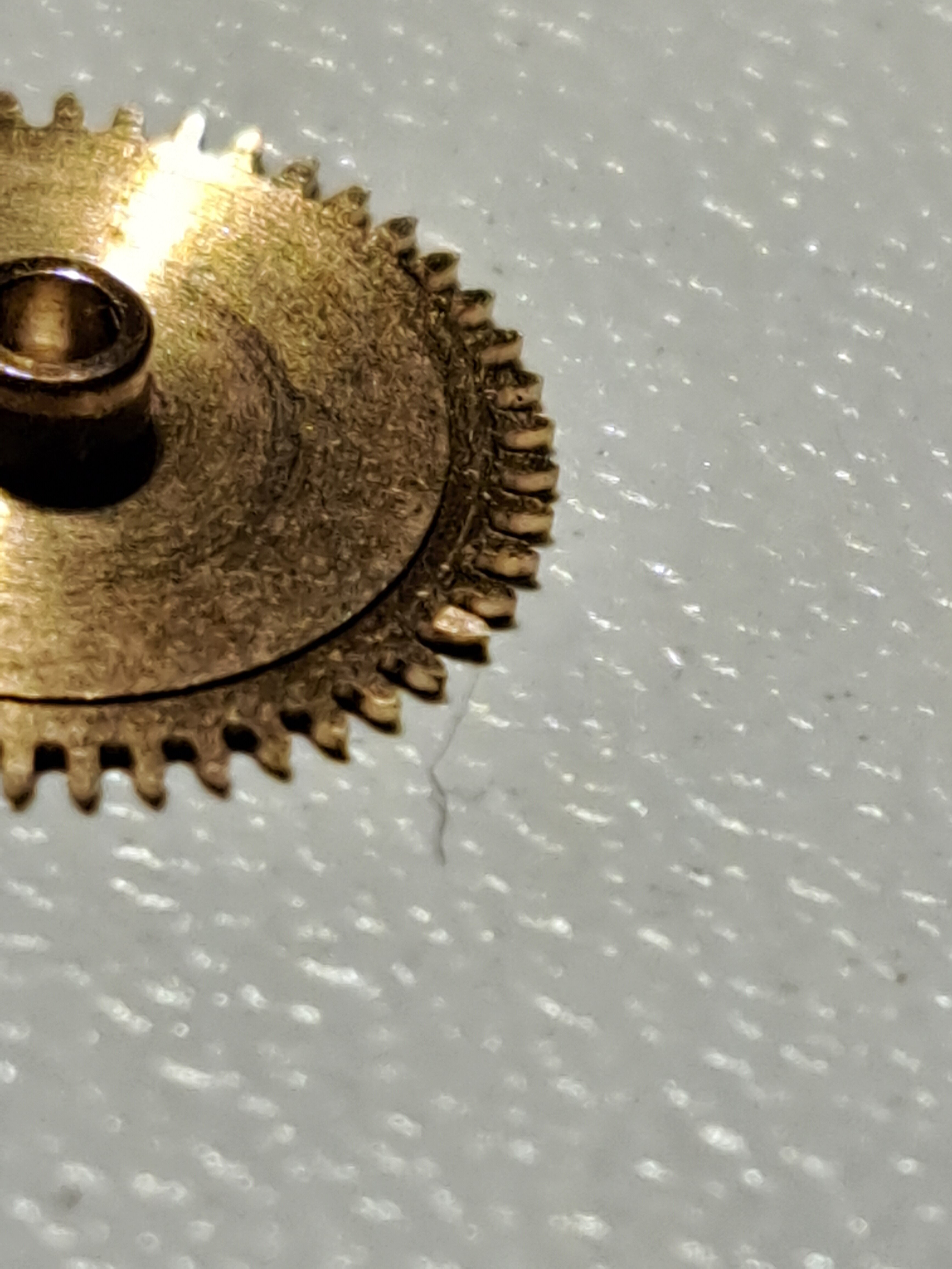

Waarom valt het daar stil en loopt het verder goed?
Zien jullie het?
Een tandje van het urenrad had op onverklaarbare wijze een douw gehad en was uit het lood. Op het moment dat dat tandje aan de beurt was om door de veerton aangedreven te worden blokkeerde de boel en viel het uurwerk stil. Op het moment dat die tand werd aangegrepen, begon de balans al te vertragen.
Hahaa! Opgelost. Triebniet erbij en heel voorzichtig met een tooltje deze tand opnieuw gericht en weer in het uurwerk gezet.

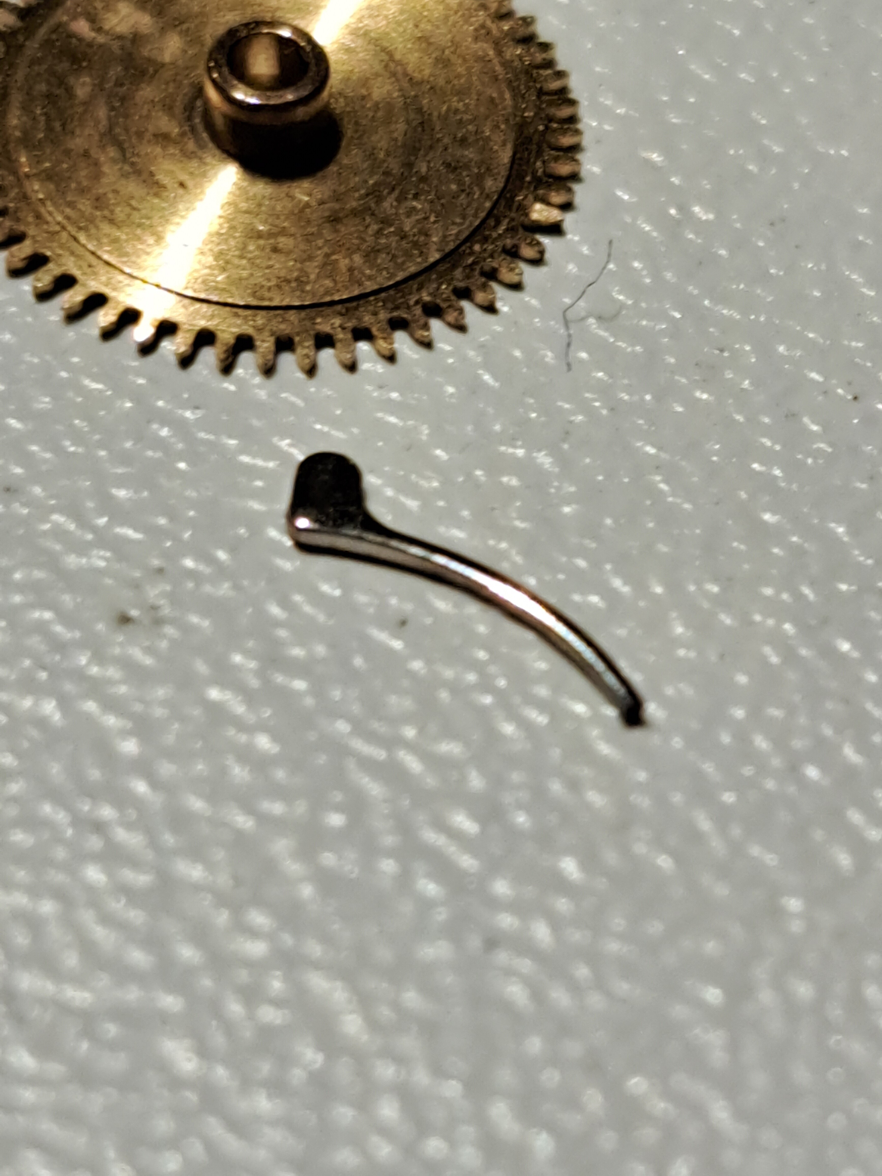

Oh nee. . . … schade aan de veer die de opwind- en tijdverzet schakelt… het “keyless work” heeft schade.
Ik laat het zien…
Afgebroken… De pal die dit
verzet en het geheel weer in goede stand terug laat veren is afgebroken. Overdreven is de onderste bocht van de “S” afgebroken, waardoor er geen druk meer is en opwinden niet meer lukt.

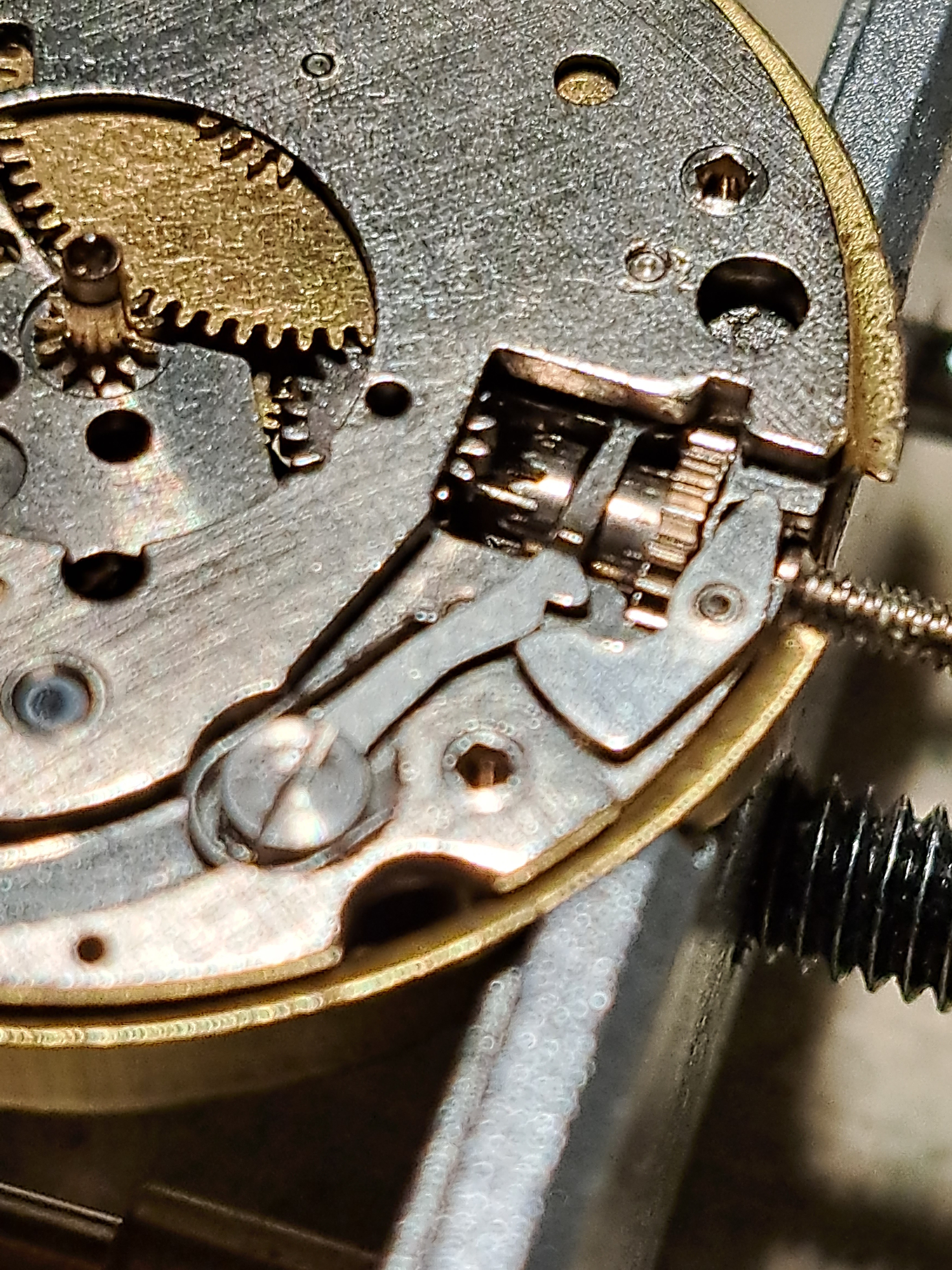

Normaal gezien een enkele reis naar de donorbak, maar mijn succesgevoel van de eerste actie was te groot. Wat nu?
Eerst maar eens gekeken wat er aan actie nodig is. De pal moet terug naar de opwindstand gedrukt worden en die bocht is afgebroken. Die bocht zorgde voor die tegendruk. Kijken, voelen, proberen en denken.
In een bakje wat met date springs gerommeld en veertjes gevonden en daarmee wat gepast en gemeten. Ik vond een veertje wat past onder de schroef en dezelfde functie heeft als het afgebroken veerdeel. Dit deel was waarschijnlijk door een combi van inferieur materiaal en metaalmoeheid gebroken.
Nu zit er een vers onderdeeltje in, wat niet zo ontworpen is, maar nu wel functioneel is.

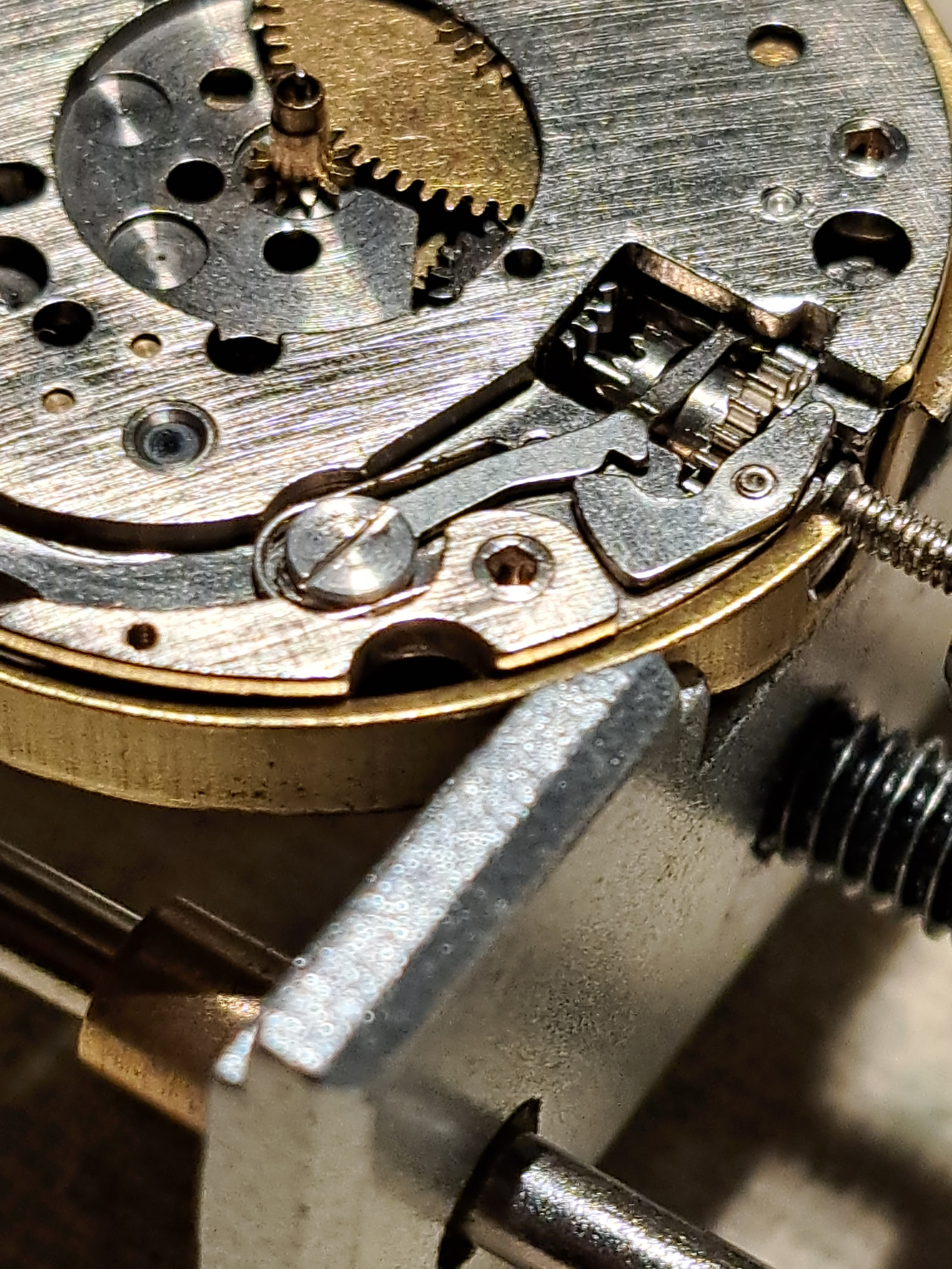

Ik hoop dat jullie het kunnen ontwaren… en eventuele andere oplossingen hadden bedacht.
16662020062619075504906167011129|375x500
De onderste uitsparing wordt normaal gevuld door de contra’S’ maar nu leeg is omdat er een palletje tussen is geplaatst.
