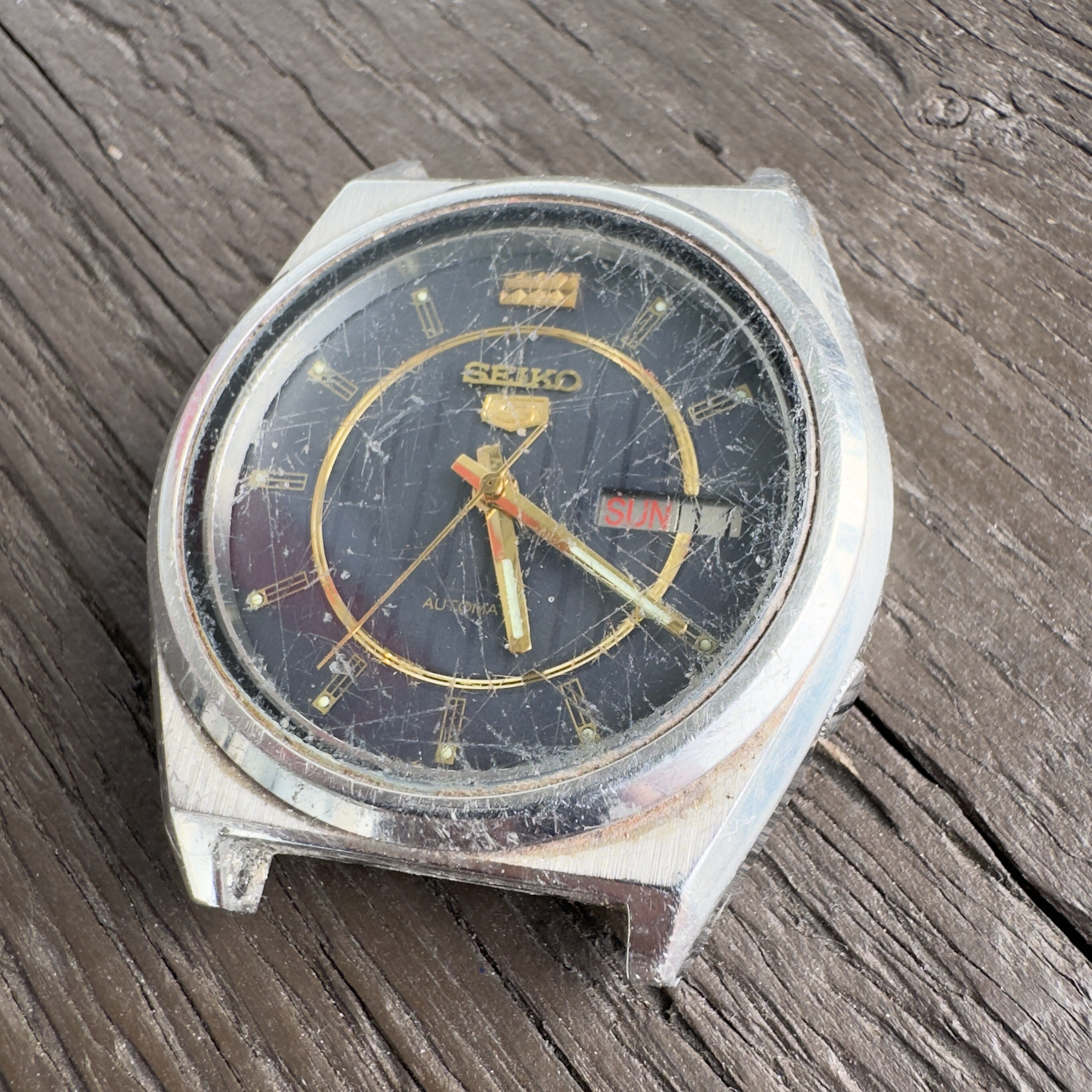

Waasje weg polijsten?

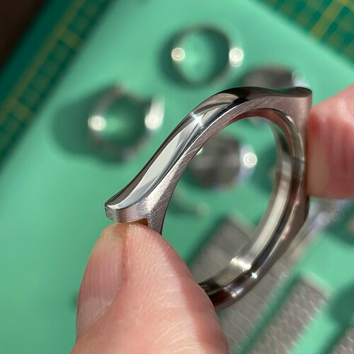

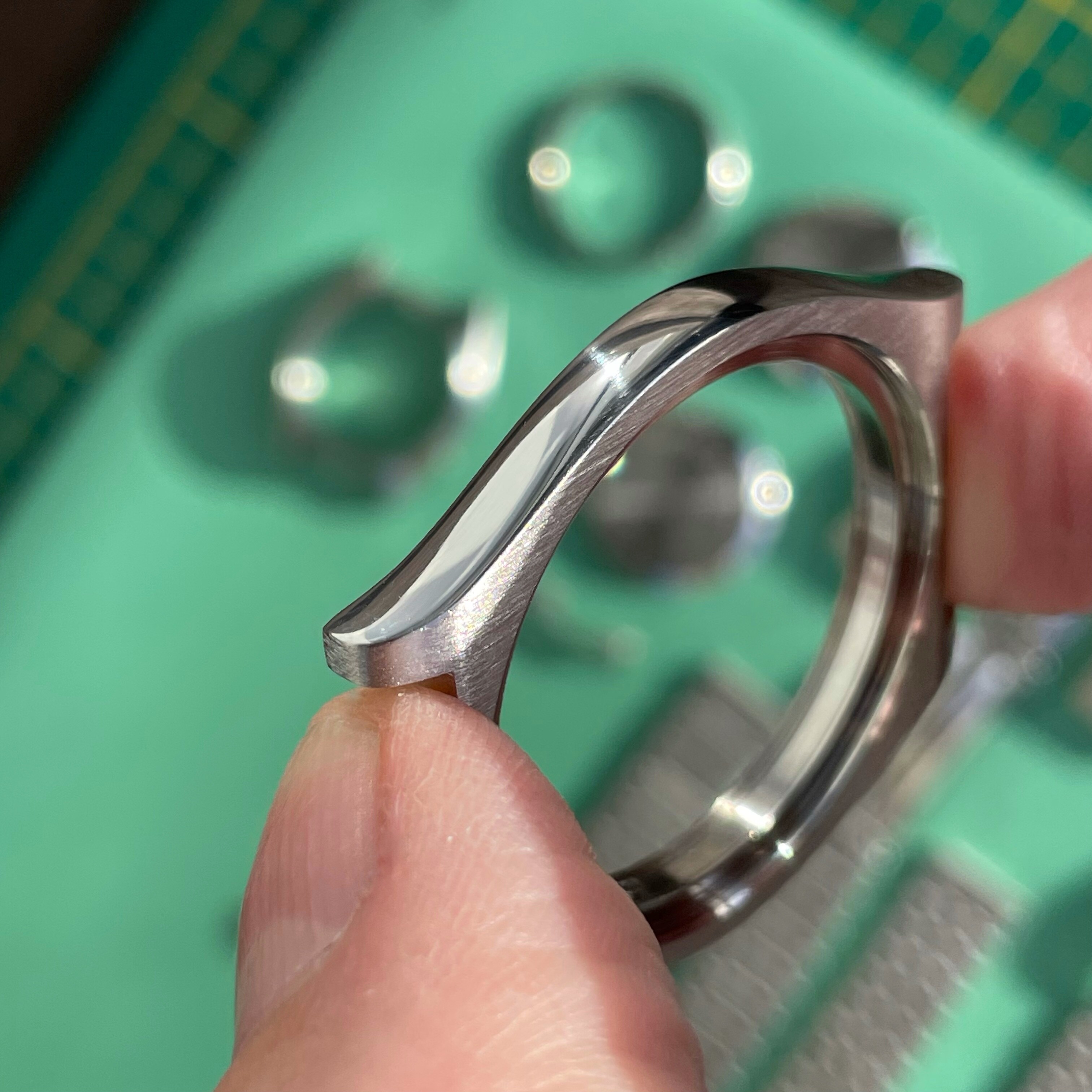

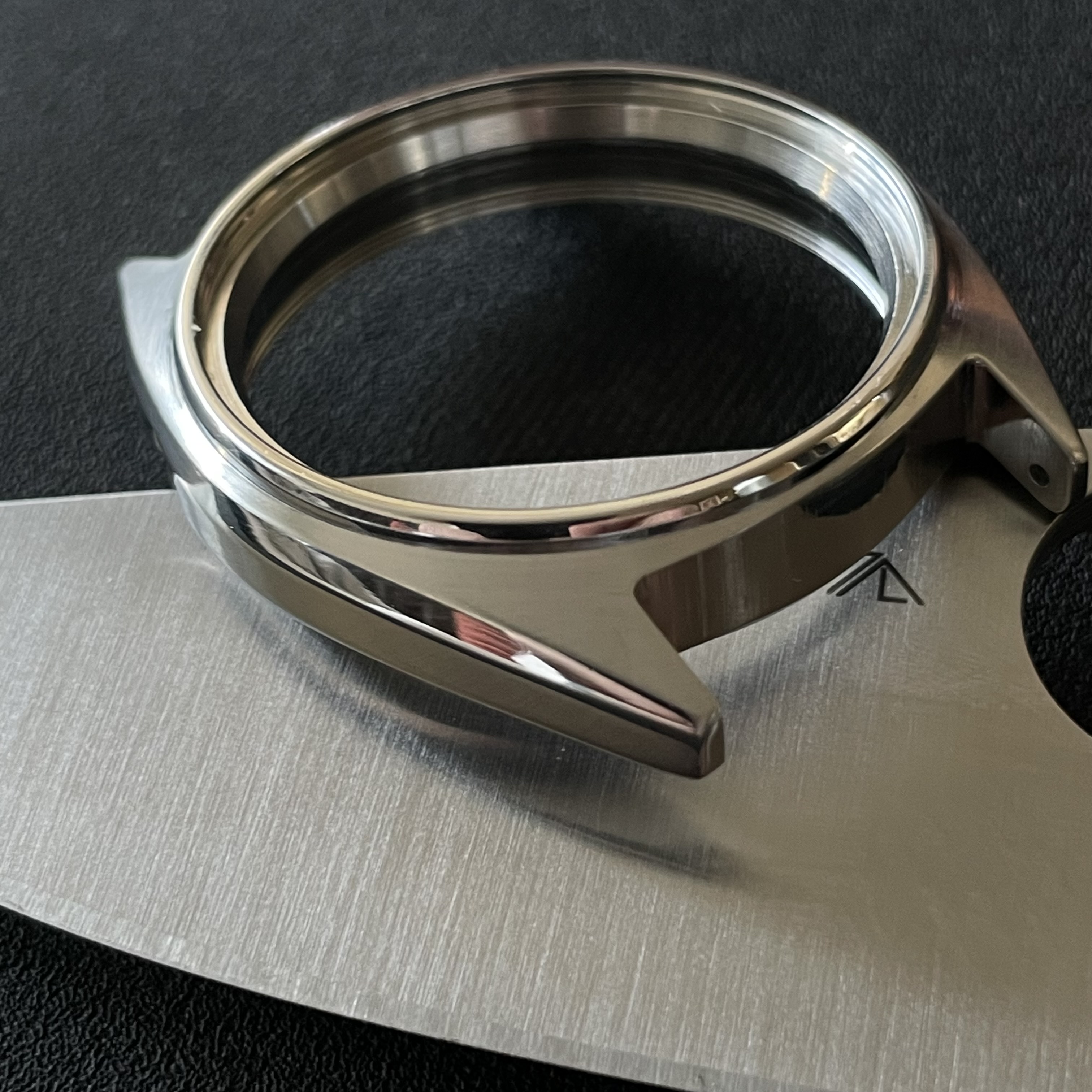

Mooi werk Harco!!
Ik heb ooit ook wel eens wat met cape cod gedaan.
Grotere plekjes kon ik prima met het roze doekje weghalen maar ik eindigde ook altijd met een waas. De truc die ik heb geleerd was dat je een stukje van een brillen doekje (zo 1 waar je ook het glas van je bril mee schoon maakt) moet gebruiken om in de vloeistof van de cape cod de dopen en met dat doekje wat dan iets vochtig is de micro waas weghalen. Ik heb dit ook geprobeerd met een stukje zeem, dat werkt ook.
Uiteraard is wat Harco zegt een nog
Mooiere optie maar bij gebrek aan materiaal kan het misschien zo ook.

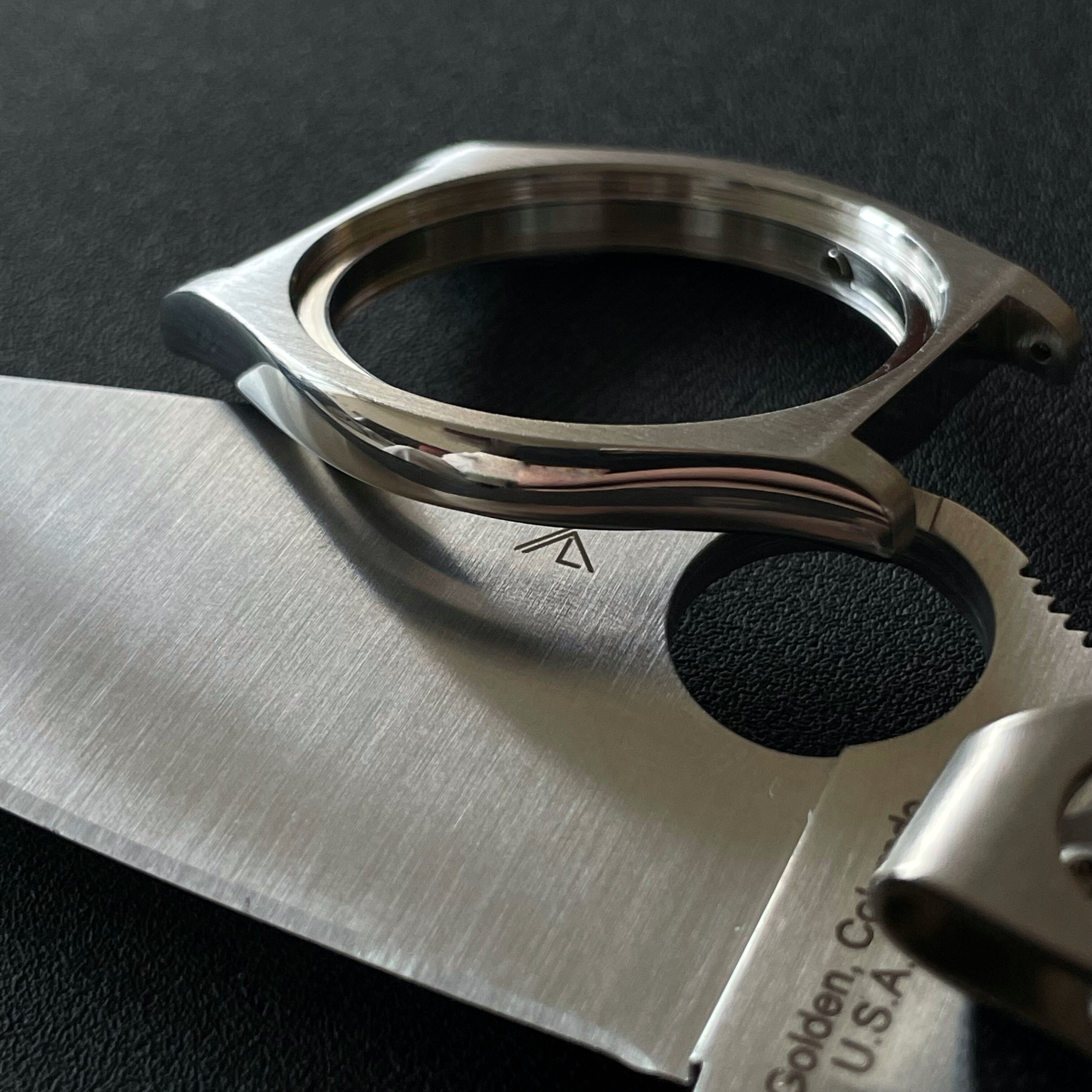

Mooie Spyderco op de achtergrond:-)
Weet ik wel. De manchet van je overhemd maakt zulke krasjes al. Maar bij een tweedehands horloge zou ik het leuk vinden om ze er 1x af te poetsen, dat ze daarna allemaal van mij zijn. :rofl:
Daarnaast verwonder ik me erover dat ik het niet voor elkaar krijg en dat er hier blijkbaar ook niemand weet hoe ik het bereiken kan. Tot dusver het mooiste resultaat bereikt met korrel 3000 polijstpapier gevolgd door “flitz” poets op een schoon vingertopje. Dan nog blijft er een hele fijne waas zichtbaar in het licht. Is niet erg. Maar kan beter. Alleen de vraag is: hoe?

Als je verkeerd polijst met een machine op te hoog toerental en te hard drukken dat het materiaal dus te warm word dan krijg je een waas/gloed die je nooit meer wegkrijgt.

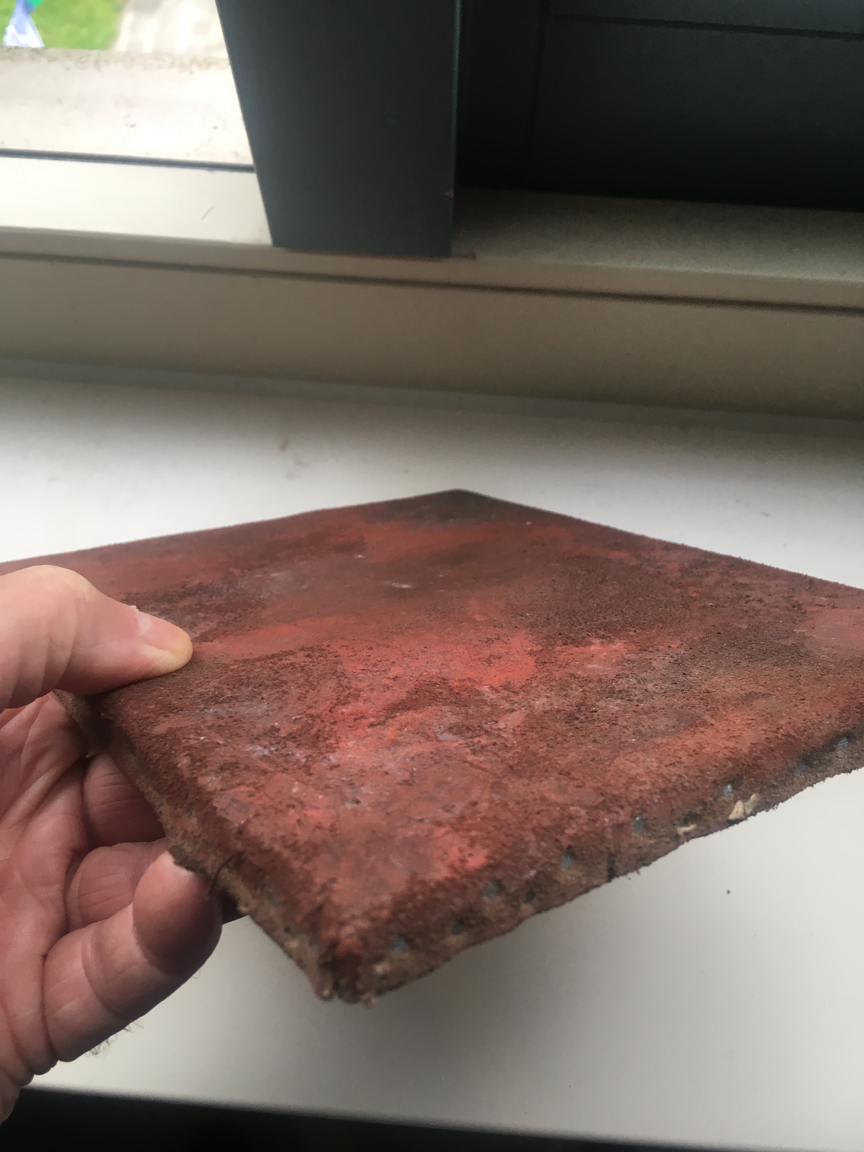

Na het schuren van grof naar fijn gebruik ik plankjes met daar op leer met de ruwe kant omhoog en wat polijst middel( groen of rood)
Werkt perfect
Kijk, dat is goud! Dank!
