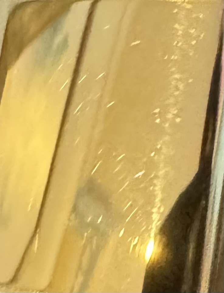

Voor de duidelijkheid: dit soort “krasjes” bedoel ik dus. Hoe diep kunnen die zijn? Een paar micrometer? Dat zou toch nagenoeg niets voor nodig zijn om te verwijderen…
Inderdaad heel ondiep.
Dus die zitten er ook na een keertje knipperen ook weer op dus wat schiet je er nou eigenlijk mee op?
