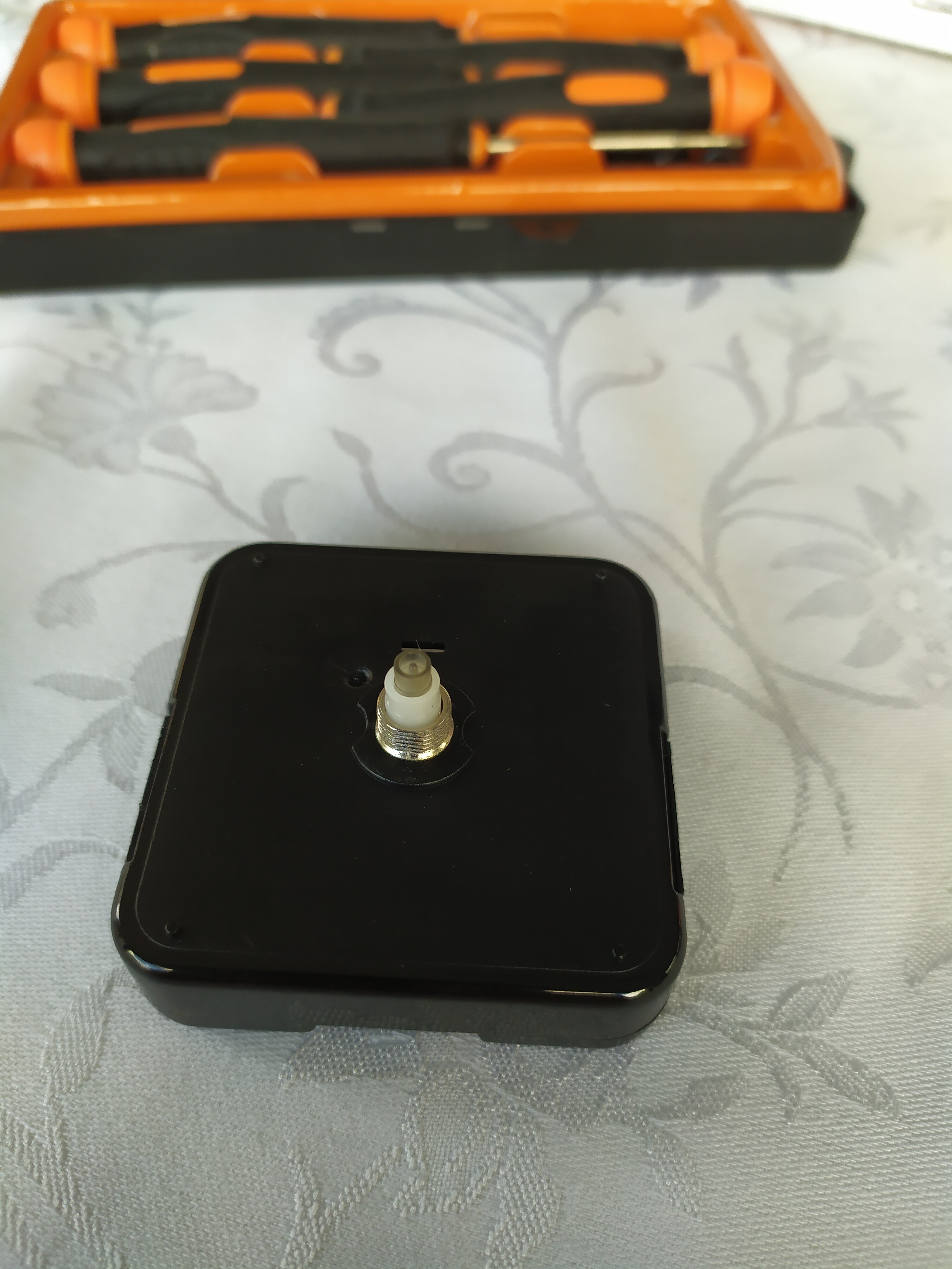

Ik heb een radiografisch gestuurde vervanger gevonden denk ik.
Kan iemand nog even bevestigen of deze geschikt is ?
Originele = Wellgain *HQ3268WSB
Vervanger = Basetech BT-1678767 Uurwerk Zendergestuurd Draairichting: Rechtsom Wijzeraslengte: 12 mm
Moet de aslengte exact juist zijn of mag deze ook 14,5mm zijn ?

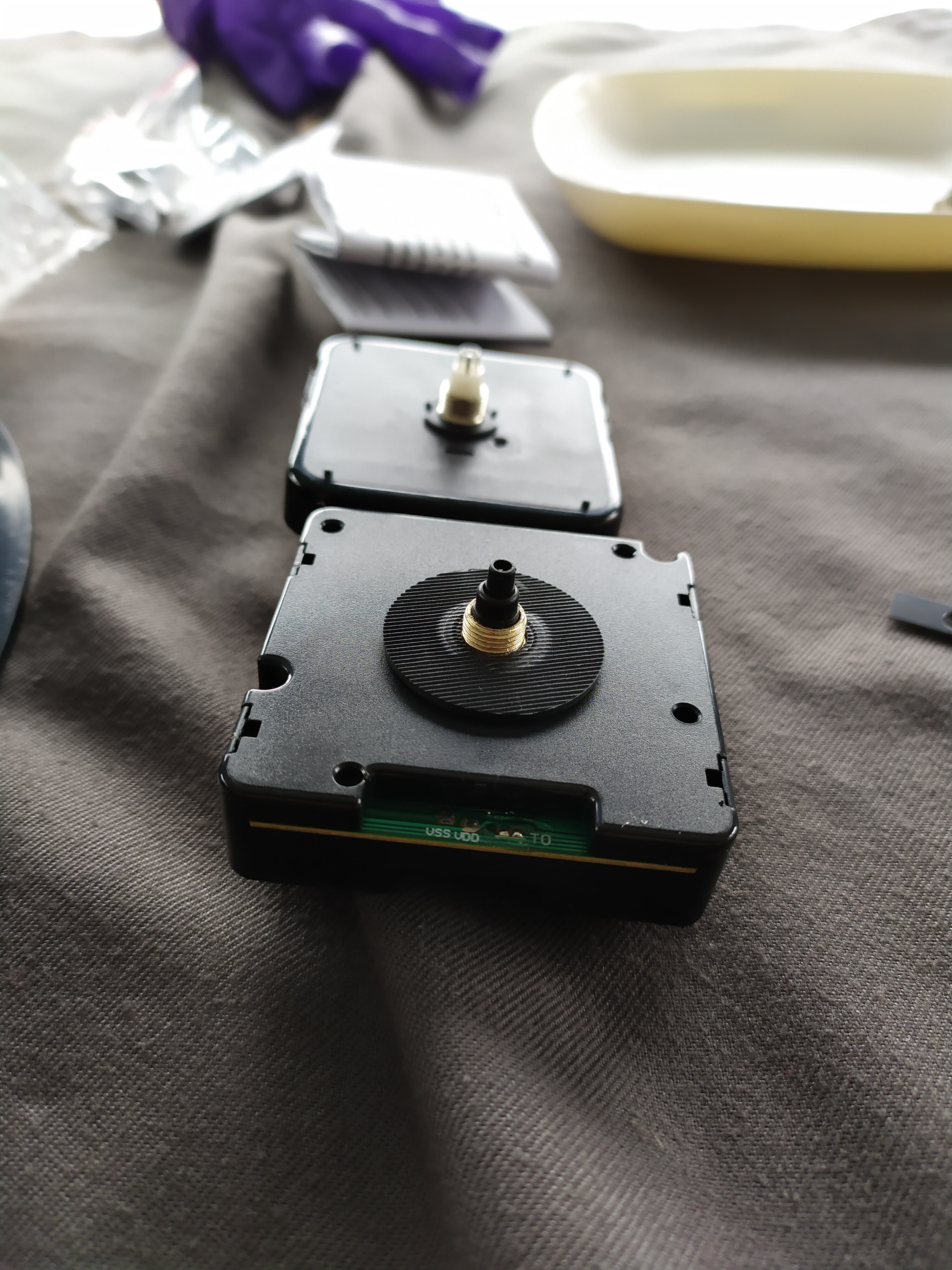

Operatie niet gelukt. Wijzers passen niet op het binnenwerk.
Iemand nog een tip waar ik zo een binnenwerk kan vinden maar dan radiografisch gestuurd en met een uuras van 5,5mm en een minuutas van 3,6 mm ?
Staan er ook kenmerken op het origineel?
Merk en nummer bv?
En wat is de maat van de asjes van het nieuw klokje?
Origineel heeft een uuras van 5,5mm en een minuutas van 3,6 mm.
Blijkbaar is dit niet te vinden of ik moet de originele bestellen maar die is niet radiografisch.
Ik zoek nu een radiografisch binnenwerk 56*56 met aslengte van 12mm en de wijzers bij inbegrepen zodat het zeker juist is.
