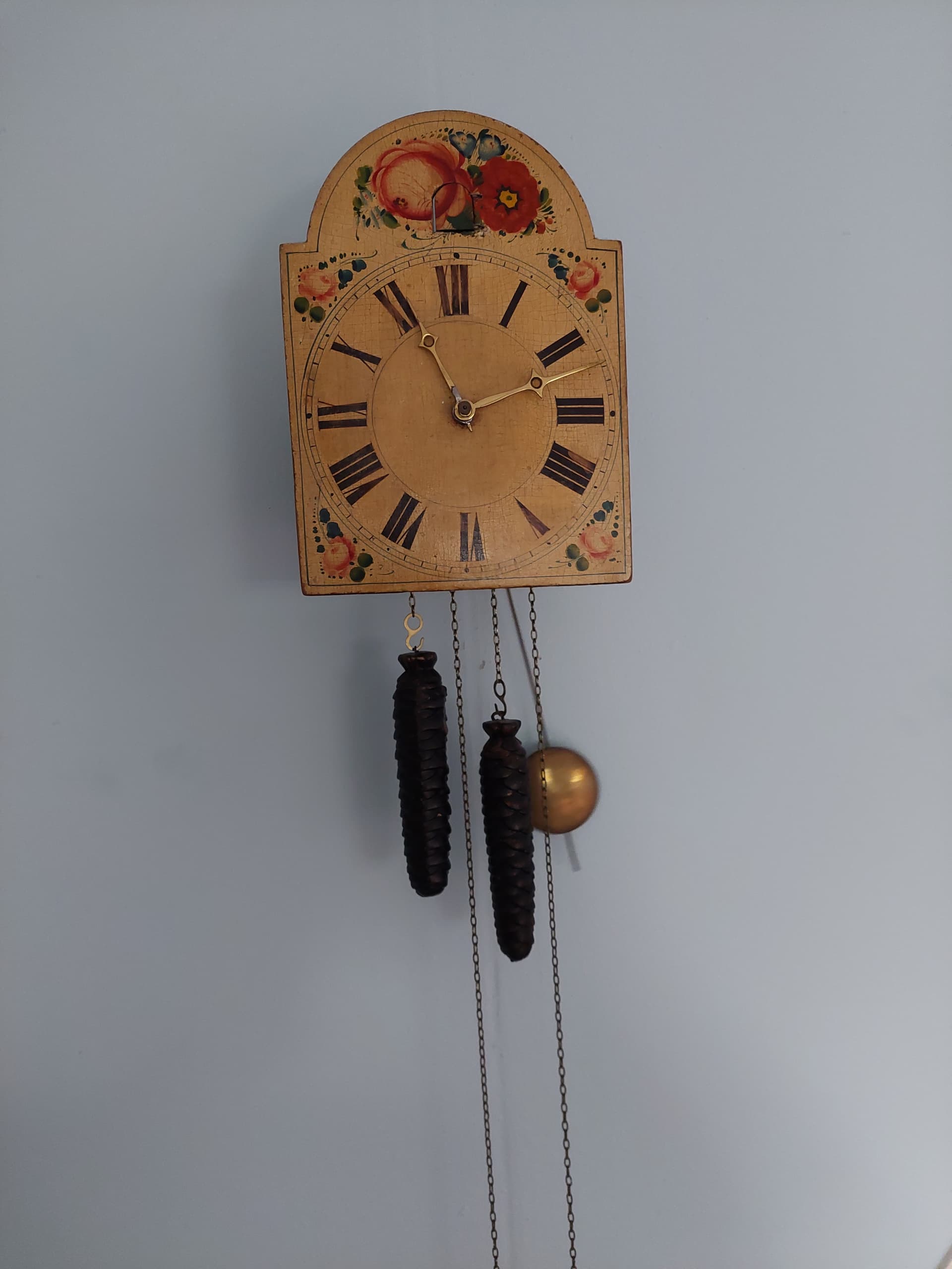

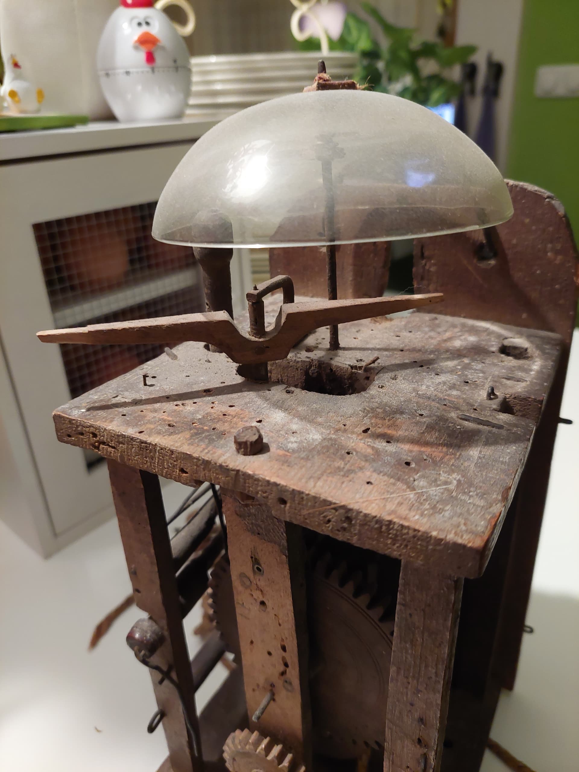

Vroeg Schwarzwalder uurwerk met waag als gangregelaar (en glazen bel)
en spillegang ( en volledig houten raderen)
Dat is GEEN spillegang
Hoezo niet?
Omdat dat het niet is, simpel.
Mijn kennis schiet tekort om te weten hoe dit heet maar ik weet heeeeel zeker dat dit geen spillegang is

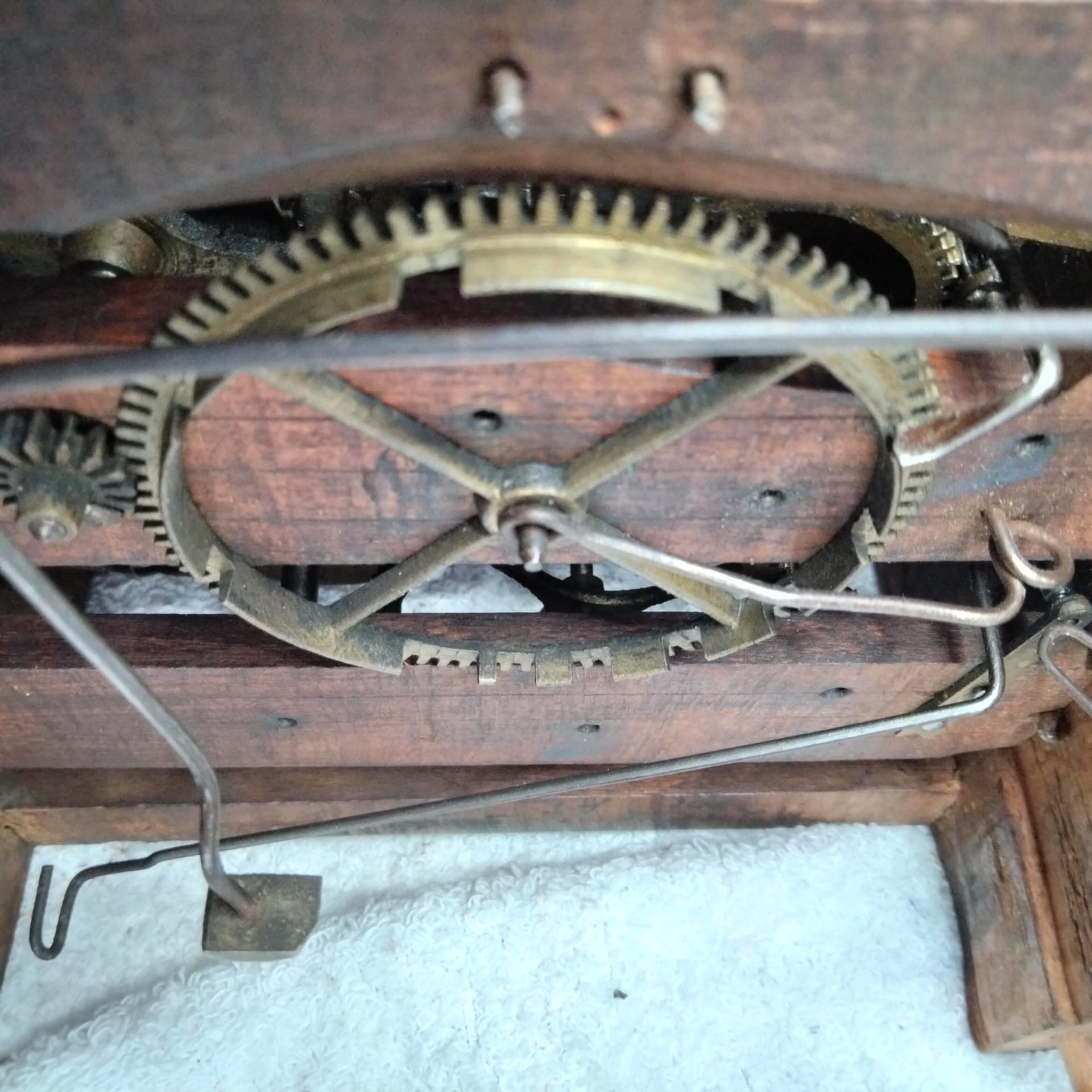

Op de laatste foto zie je de twee ‘spillen’ die ook in jouw animatie te zien zijn, waardoor dit een spillegang wordt genoemd. Die spillen worden in goed Nederlands ook wel ‘lepels’ genoemd, waardoor dit ook wel lepelgang wordt genoemd.

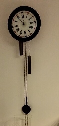

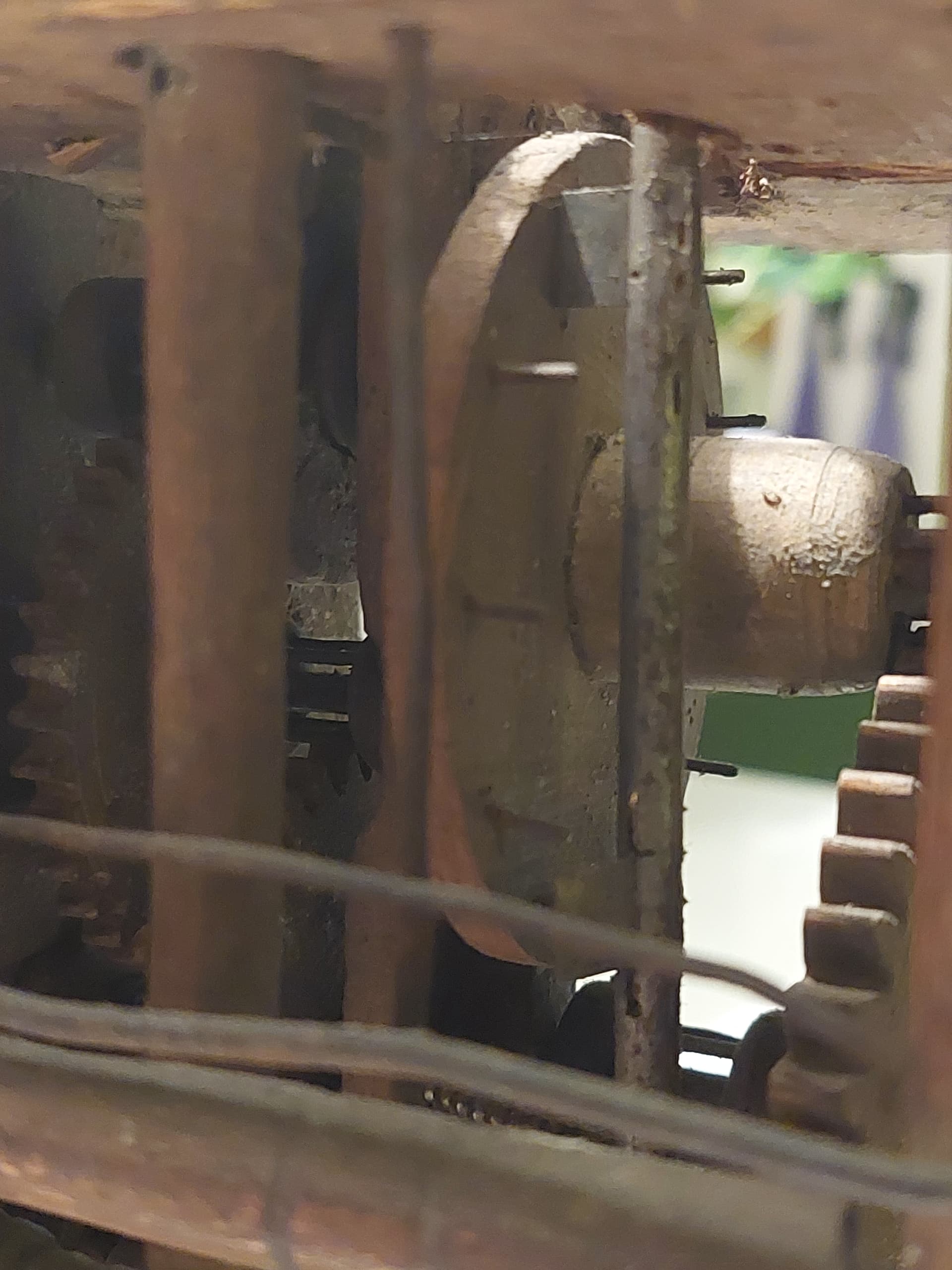

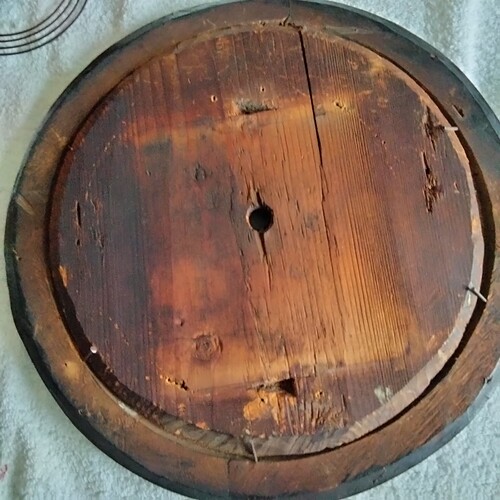

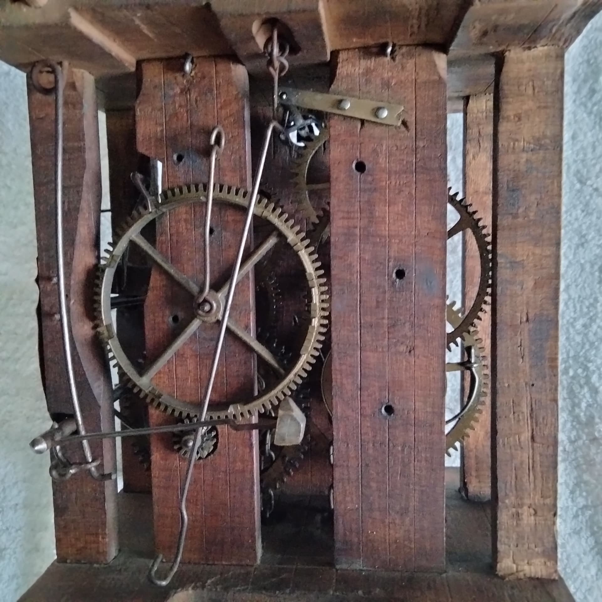

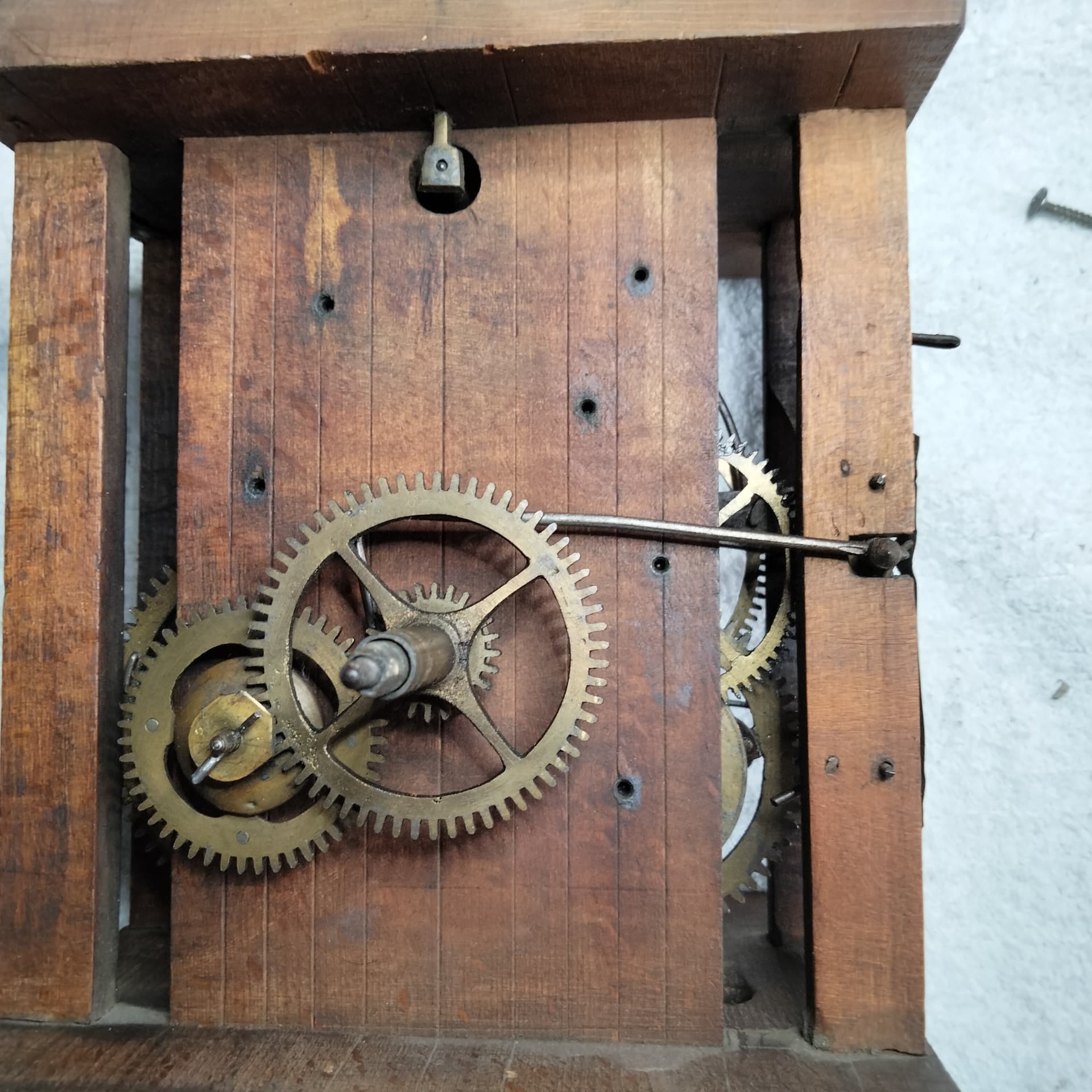

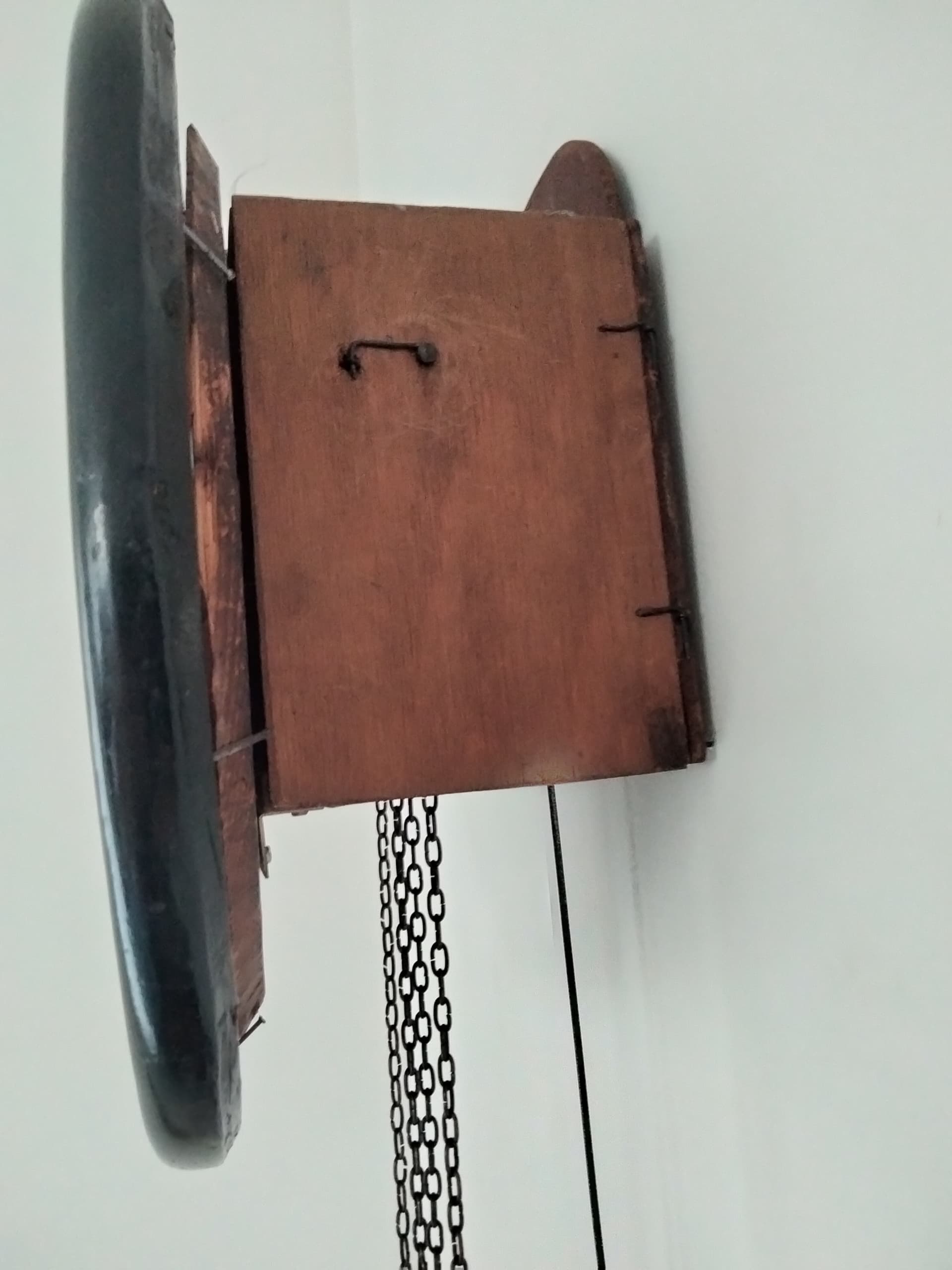

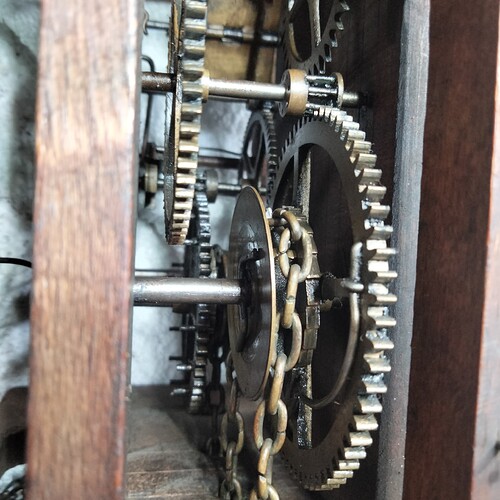

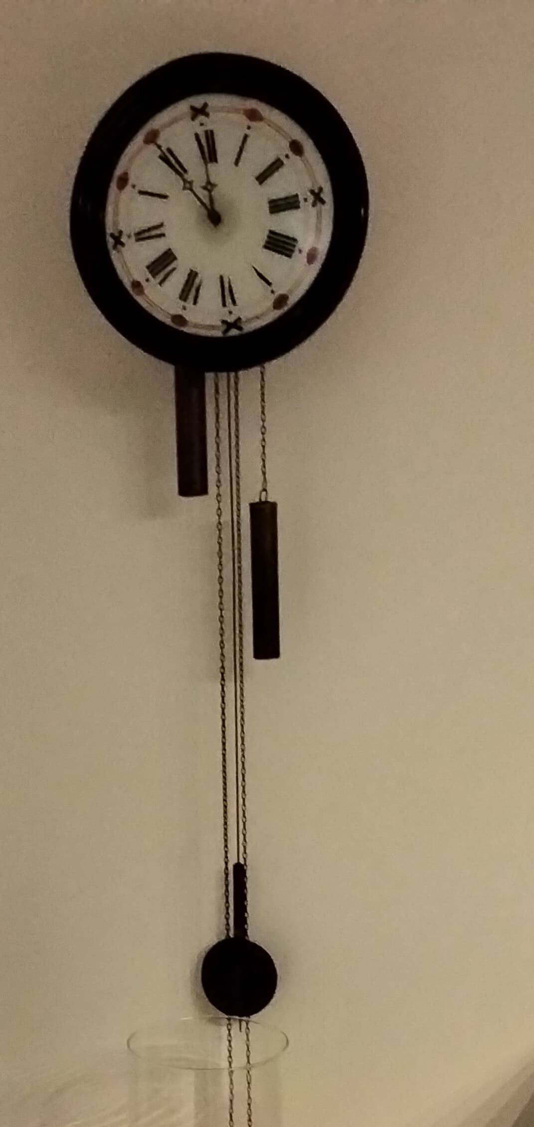

Heb totaal geen kennis van uurwerken of bv deze klok waar ik vragen over stel , zal volgende week de klok eens gedeeltelijk demonteren en foto’s nemen , dan hoop ik op een duidelijke informatie , met vriendelijke dank en een leuk weekend gewenst Bendia

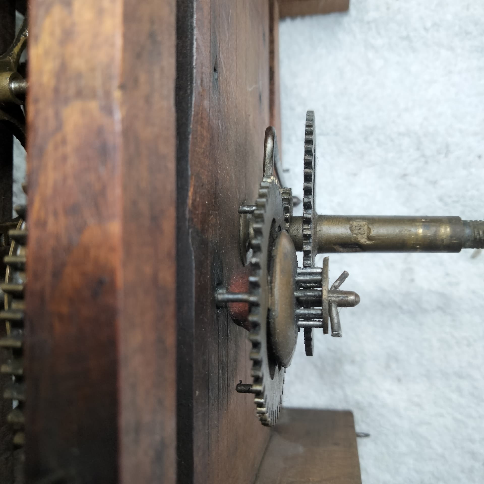

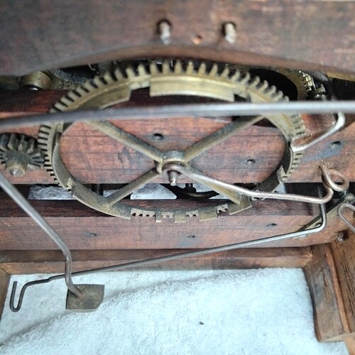

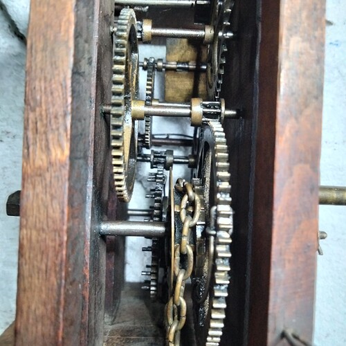

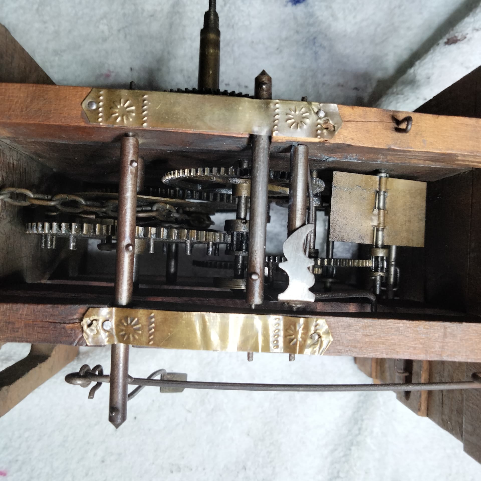

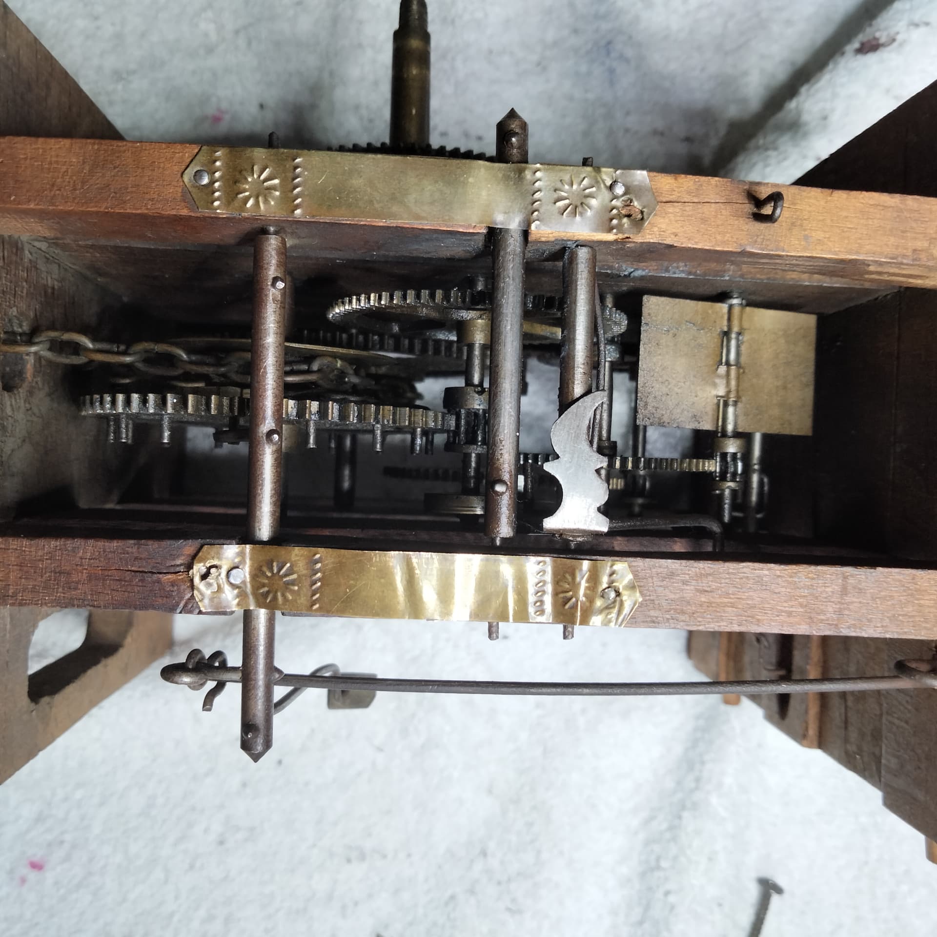

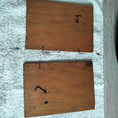

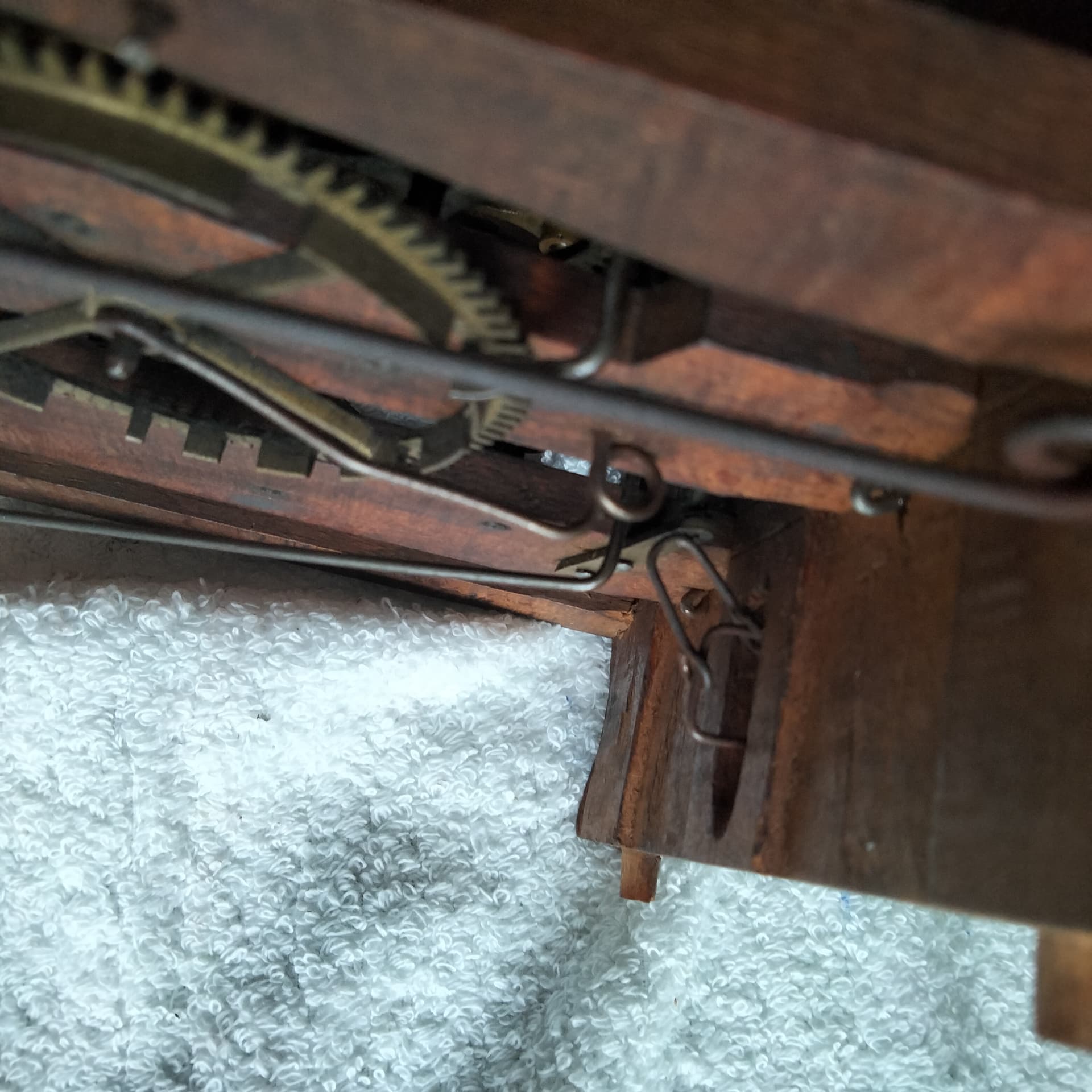

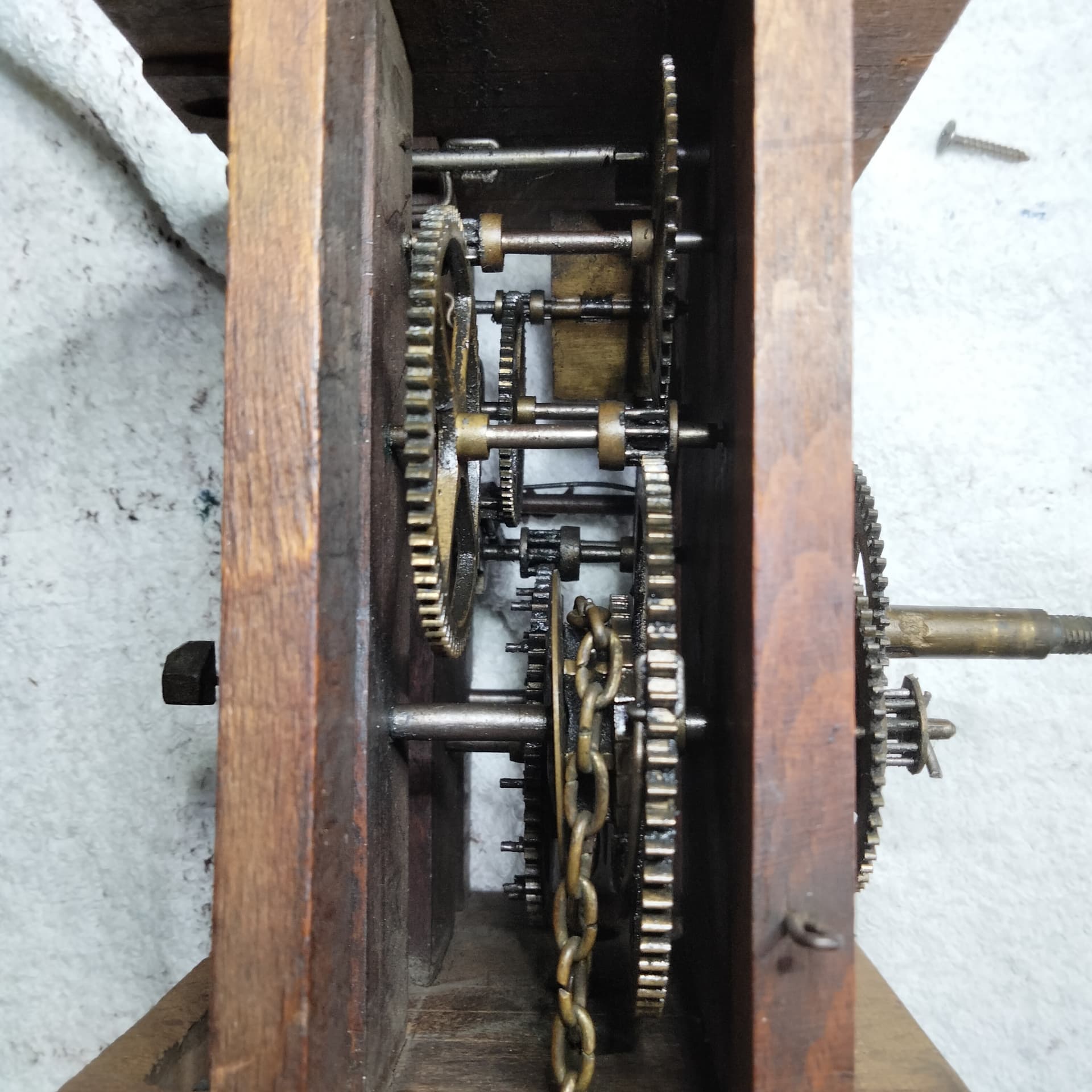

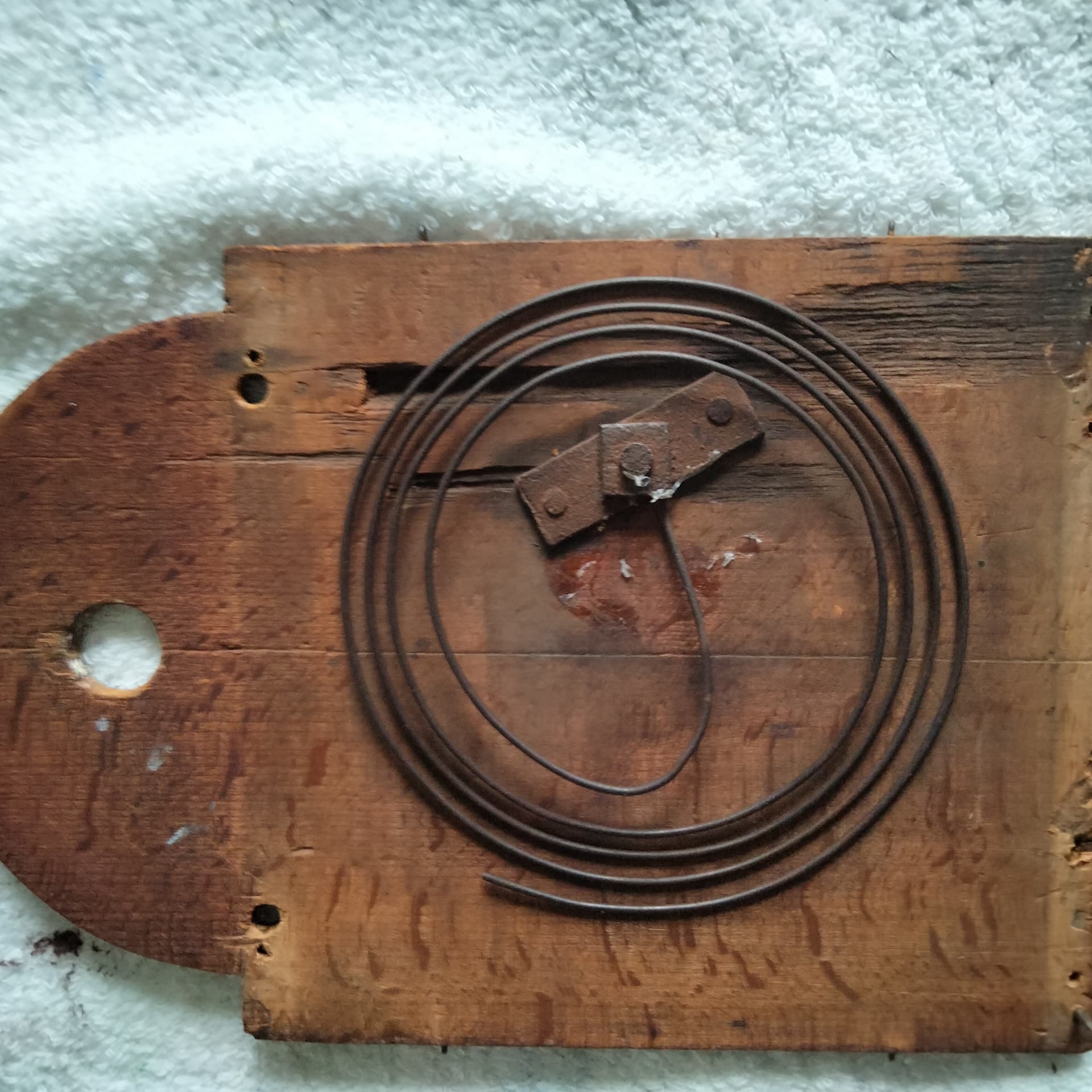

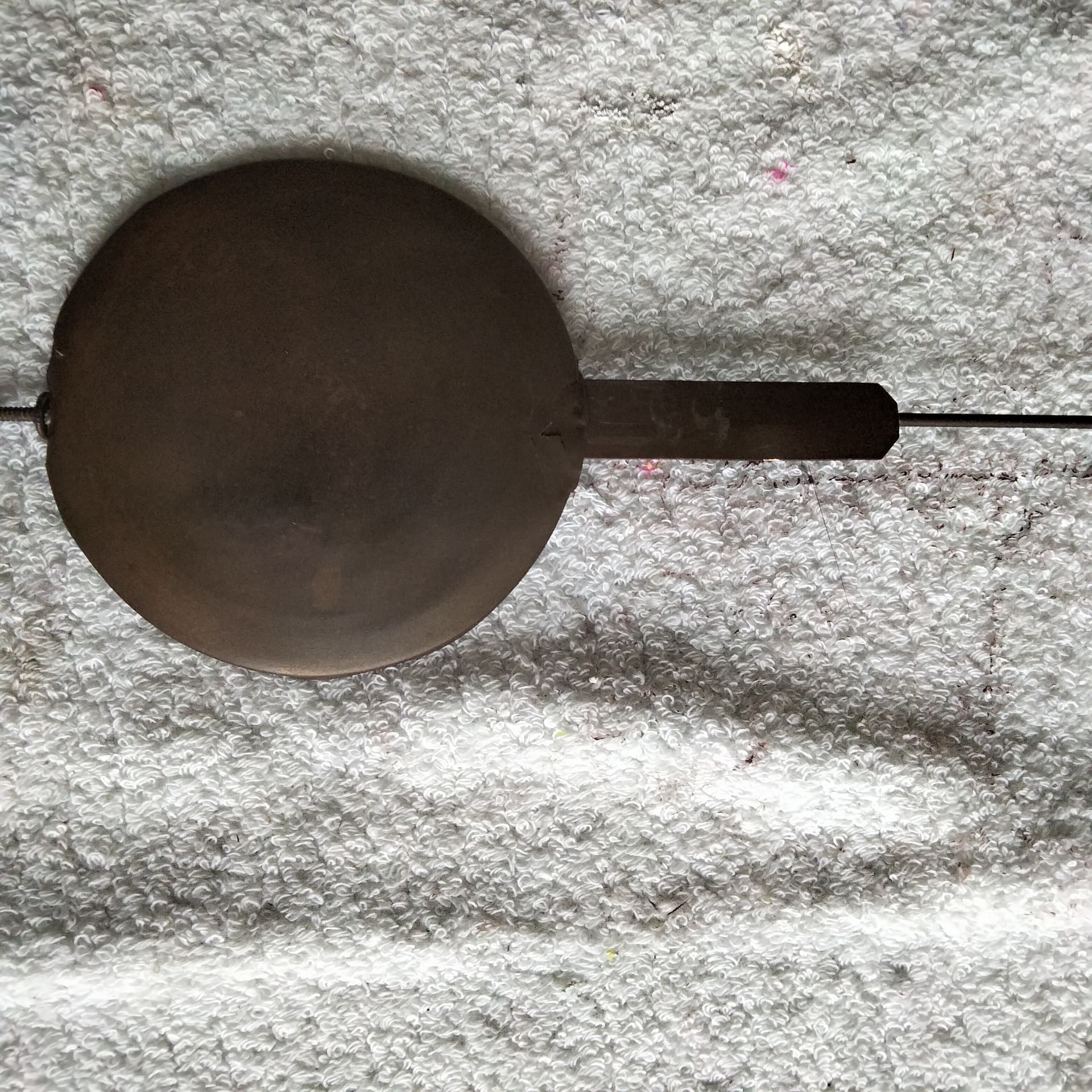

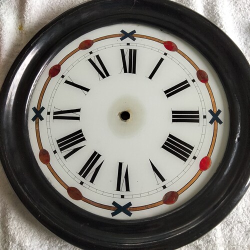

Gisteren vrijdag slecht weer en de klok vd muur gehaald en zoveel als verantwoord uit elkaar gehaald , ga foto’s plaatsen zodat de specialisten meer duidelijkheid kunnen geven welke klok het nu juist is , zou mij plezieren en moet jullie er voor bedanken ![]()
Meer foto’s heb ik niet genomen en hoop dat jullie nu voldoende zien, mijn wens is dat ik ni juist ga weten wat hier aan de muur hangt
Zo wat een ding zeg! Zeer apart, zeker met die glazen bel erop ![]()
Daar hoef je echt niet over te twijfelen. Het is een Schwarzwalder klok van omstreeks 1880. Zie mijn eerdere post daar over. Ik verzamel Schwarzwalders en kan je hier echt zekerheid over geven. Ze zijn niet zeldzaam en hebben ook geen grote waarde, maar ik vind ze fascinerend, met name door het houten uurwerkframe.
Nobler Hartelijk dank voor je informatie die je gaf over onze muur klok , hangt hier te tik tokken
en geeft gezelligheid in de woonkamer , is toch een prachtig mechanisme , de geld waarde heeft voor ons totaal geen belang, het is het graag zien en mooi vinden ![]()

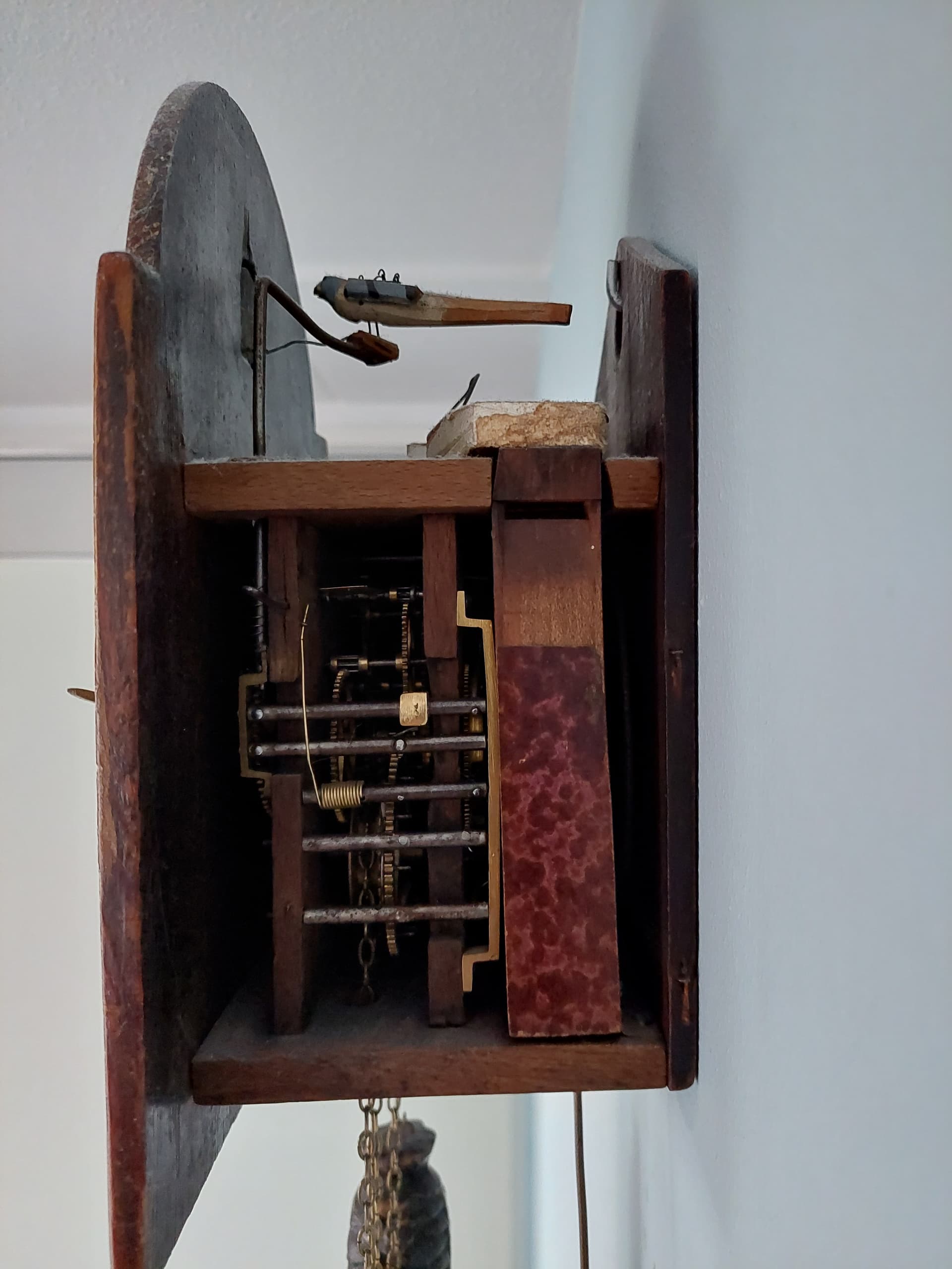

Groot gelijk. Hier hangen er meerere te tikken met hetzelfde soort uurwerk. Dit is bijvoorbeeld een Appelklok met koekoek

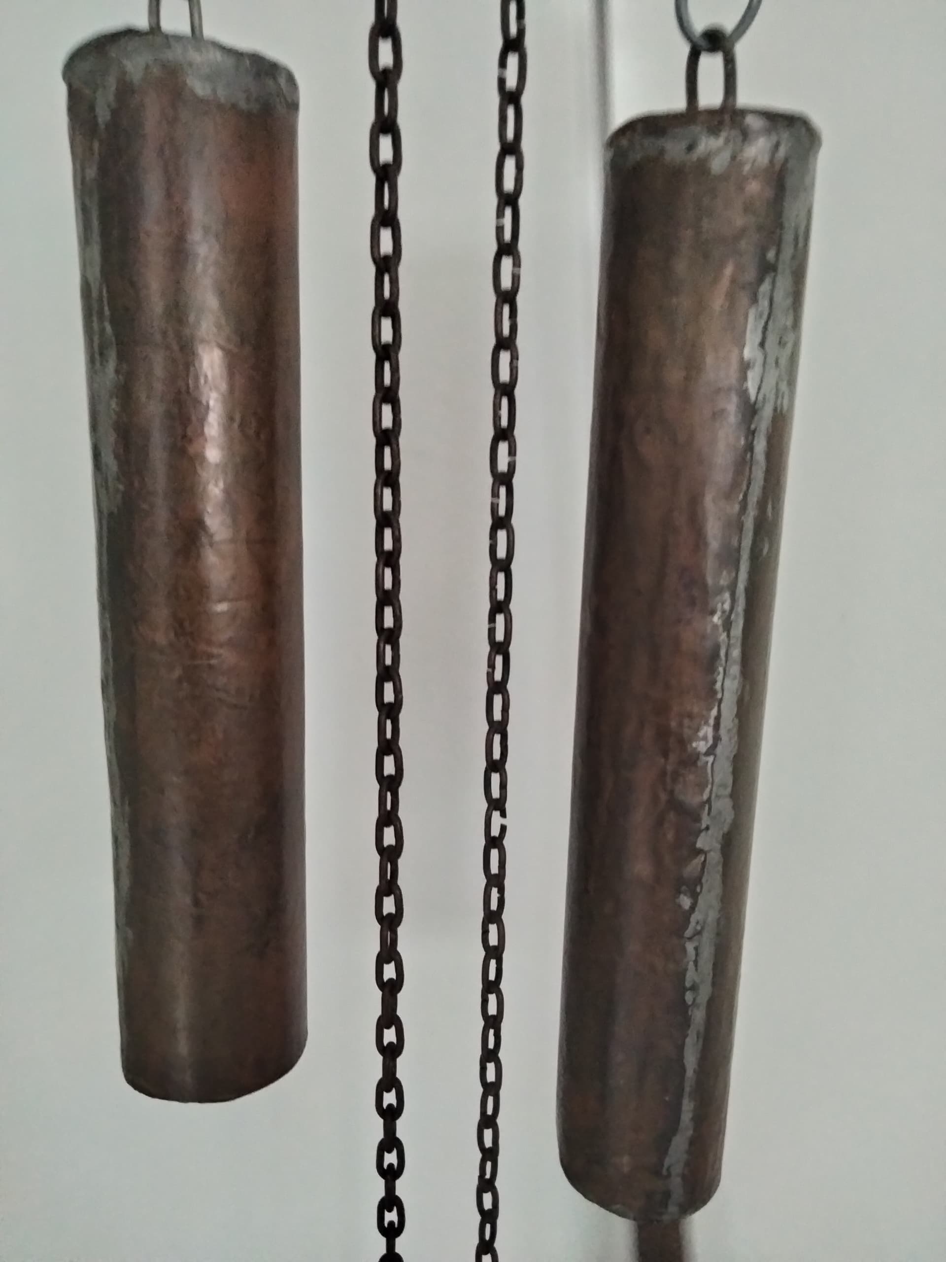

Deze van ons heeft geen dennenappels als gewichten wel cylinder vormige en aan de zijkanten deurtjes , ben tevreden de juiste info te hebben gekregen van jou , bedankt ![]()
Dit soort gewichten zie je heel vaak bij Schwarzwalders. Ik vind het zelfs de meest authetieke gewichten. Prima dus. De deurtjes raakten vaak kwijt bij verhuizingen. Dus een Schwarzwalder met originele deurtjes kom je niet vaak tegen. Soms werden ze in latere jaren nagemaskt, vaak van sigarenkistjeshout. Jouw deurtjes lijken origineel. Ook prima dus. Van de appelkoekoek had ik het deurtje even uit de scharniertjes getild voor het maken van de foto, omdat hij anders steeds dichtzakte.
Nobler dat is ook het leuke aan deze klok is volledig , met datums van onderhoud en afkorting vd naam vd de persoon die een onderhoud of herstelling heeft gedaan op 12-35 , en voor mij maar dat is persoonlijke smaak natuurlijk zie liever die ronde gewichten dan die dennenappels , moet ook dagelijks de gewichten optrekken denk dat de maximum 24 uur is dat de klok werkt , mvg
Gisteren zondag 02/02/2025 de gewichten er nog eens aan gehangen , laat deze er niet aanhangen om krom trekken te vermijden , 1 tik tegen de slinger en is een 4 tal uur blijven werken , dan terug stil gelegd en gewichten er terug af , tevreden werkt goed en juist ![]()
