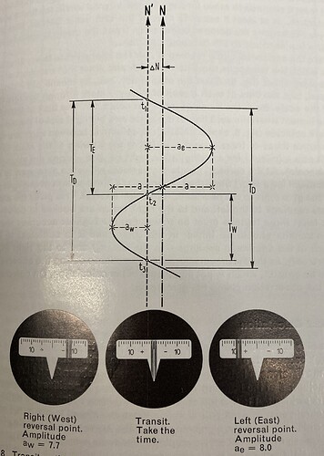

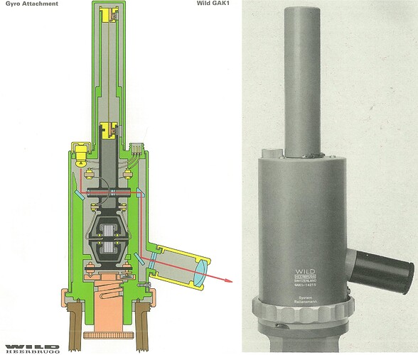

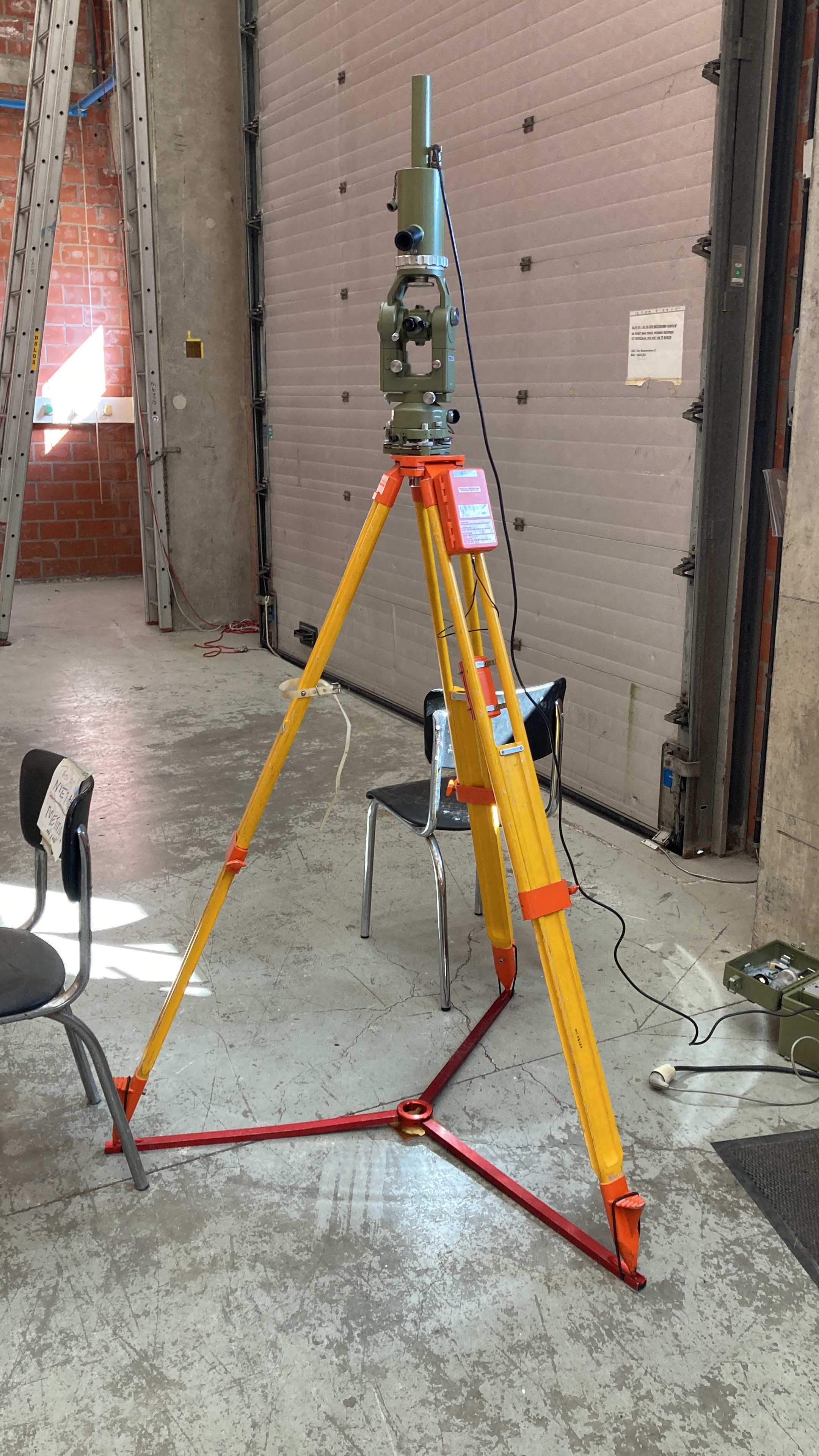

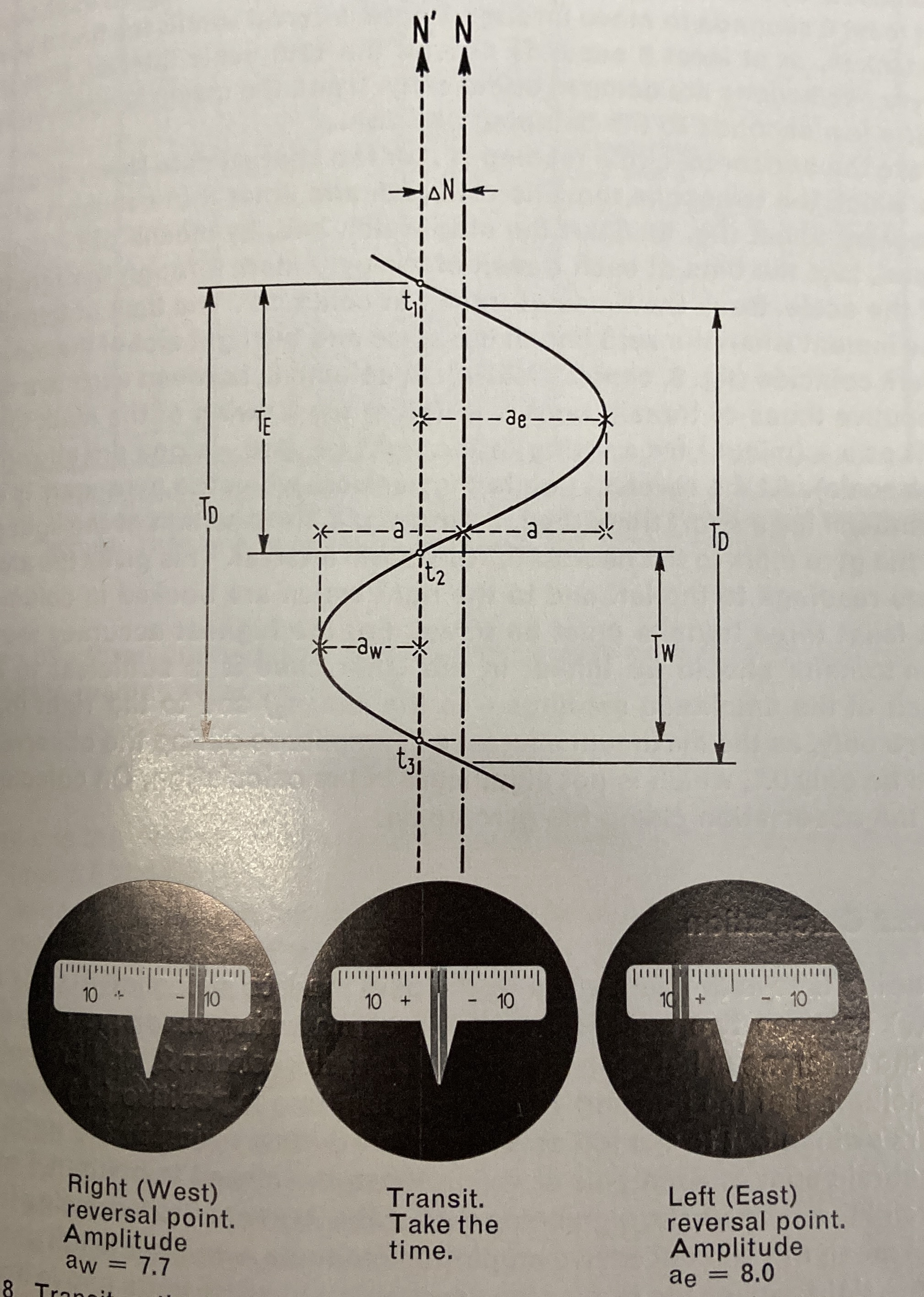

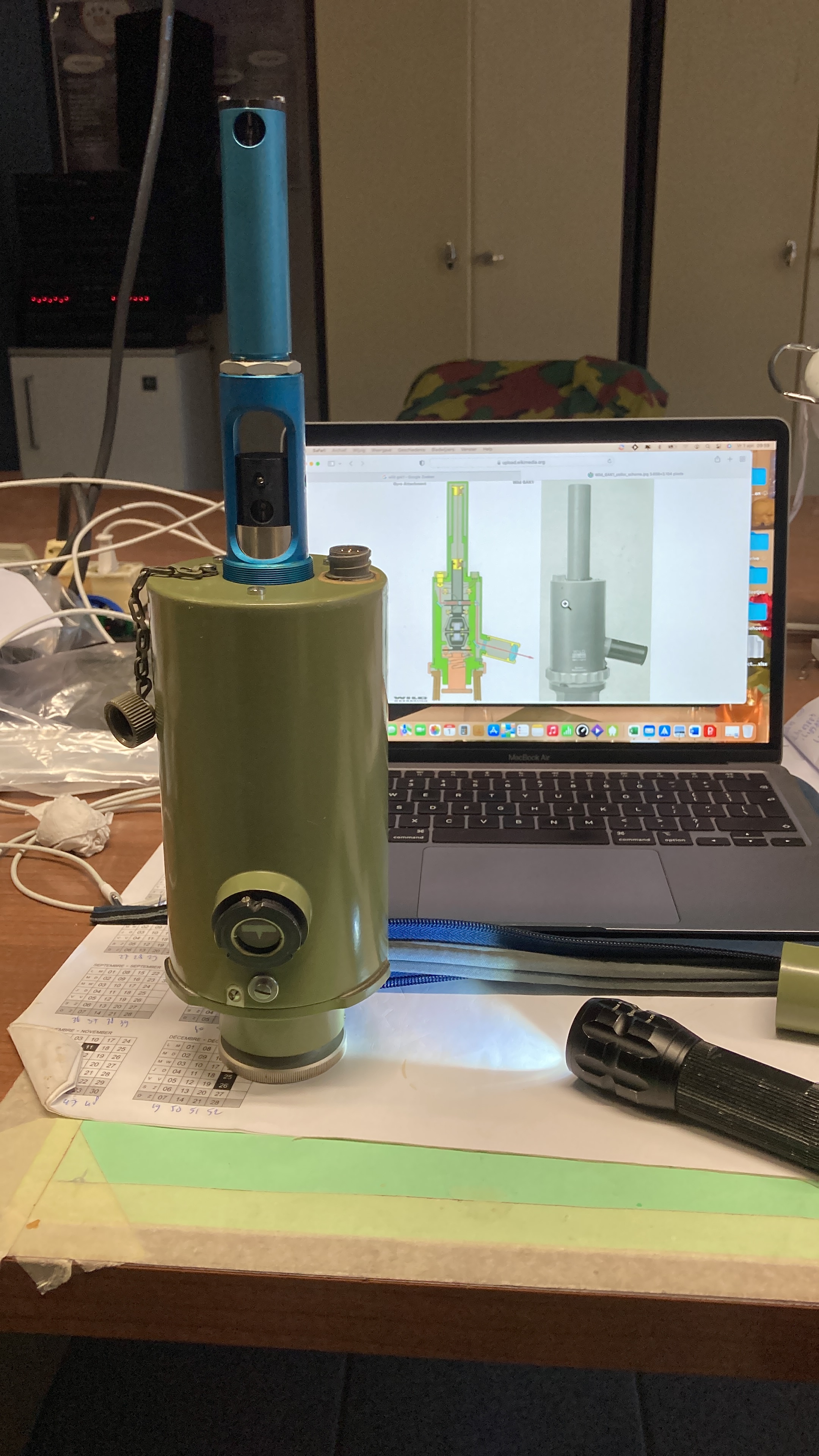

Uitleg voor de Graden, minuten en seconden voor de langitude en longitude , Het streepje op het driehoekje naar beneden is de Nul en wordt geacht Geonoord te zijn als je alles correct instelt.
Dus als je slinger van +1,5 (west) naar -1,5 (oost) gaat, en de som van deze 2 getallen is (0) nul, dan is de azimuth factor voor de calibratie goed ingesteld. Dit is afhankelijk op welke positie t.o.v. de evenaar je staat. Dus Azimuth correctie is enkel eenmalig nodig als je het op bijvoorbeeld in de Benelux blijft. Ga je naar Noorwegen meten moet dit opnieuw ingesteld worden. Het nadeel van een ijking is dat dit 2 weken minimaal duurt, voordat de slinger rond de nul beweegt. Bij normaal gebruik duurt elke slingerbeweging rond de as 4 minuten naar west en 4 minuten naar oost. Voor een correcte standaard meting moet je 20 meetwaarden hebben. (tik tok) Moderne versies doen dit gelukkig automatisch met een druk op de knop en dan 15 minuten koffie.
