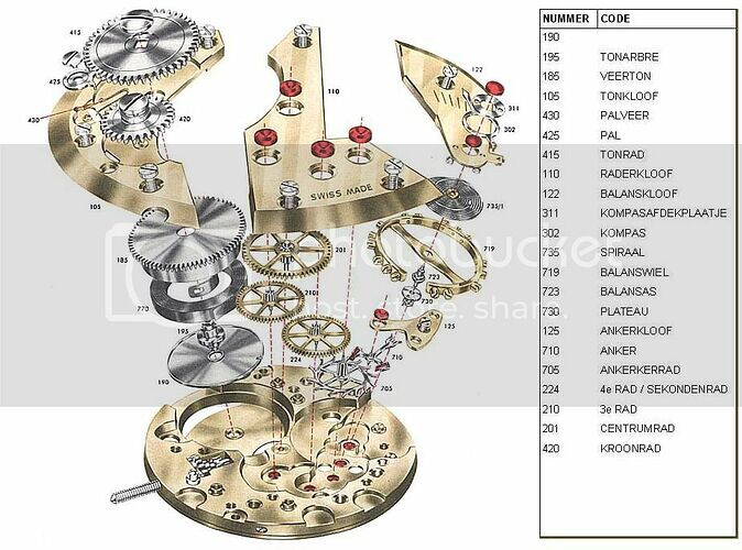

Valt een veertonbrug daar ook onder? Dat lijkt mij geen normaal slijtage onderdeel en dat schijnt door drooglopen flink in te kunnen slijten en ook tamelijk kostbaar te zijn om te vervangen. Ik denk toch dat ze bij Omega ergens een grens trekken. Verwaarlozing zou een grens kunnen zijn gok ik zo.
Die zit voor mij toch meer aan de buitenkant en niet het uurwerk. Persoonlijk zou ik er een nieuw (of donor) uurwerk indouwen. Maar ieder voor zich
Dat is niet nr. 185 op dit plaatje neem ik aan?
Nee dat is de veerton, de brug is 105.
Bij bv Omega service centers wordt die brug vervangen als de as versleten is omdat dat het minste werk is (wat volgens mij dan gewoon in het flatrate servicetarief valt), een onafhankelijke horlogemaker zou die gewoon met een bushing repareren.
