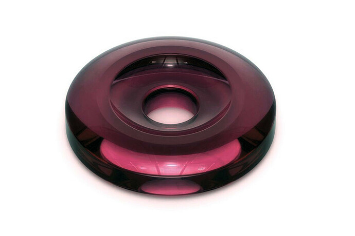

De Lagerstenen in een horloge worden gemaakt van robijn daarom zijn ze rood, vroeger werd daar echte robijn voor gebruikt en tegenwoordig synthetische robijn.
Robijn is een van de hardste materialen en dus zeer slijtvast.

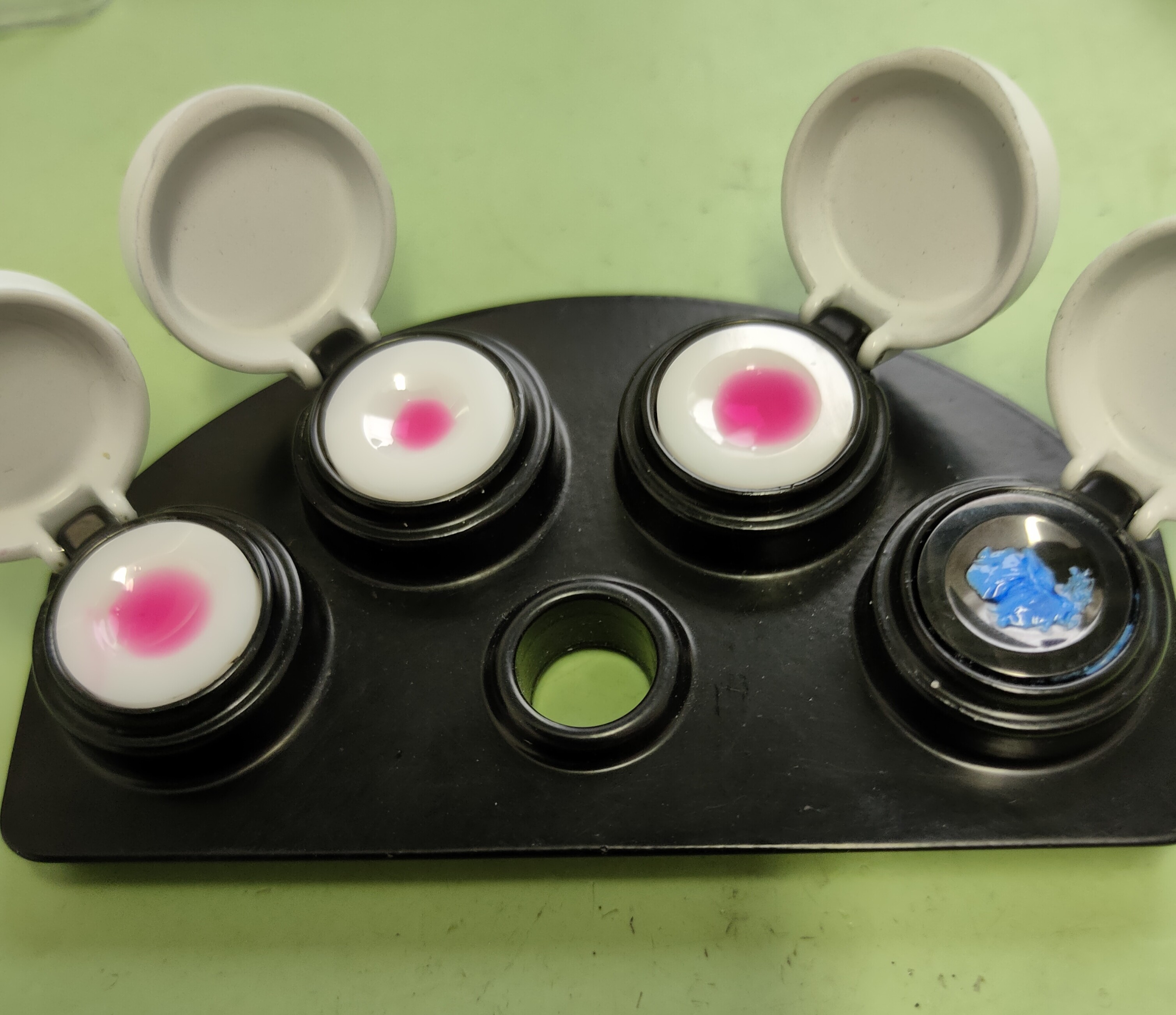

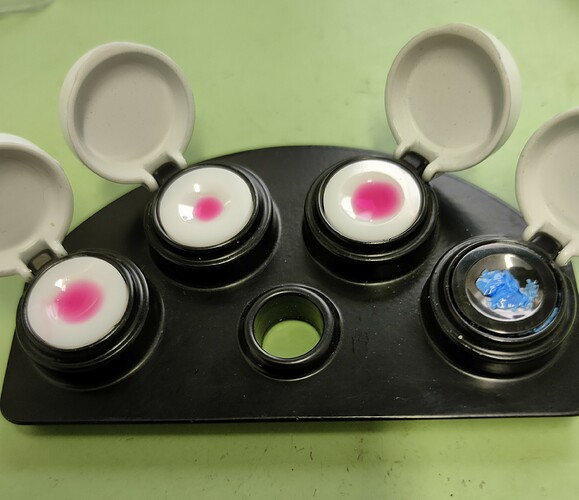

Om de wrijving nog lager te maken worden de assen van de tandwielen gesmeerd met speciale olie of vet afhankelijk van hoeveel kracht er op komt te staan.
Hierboven een voorbeeld van enkele olie en vet soorten die gebruikt worden.

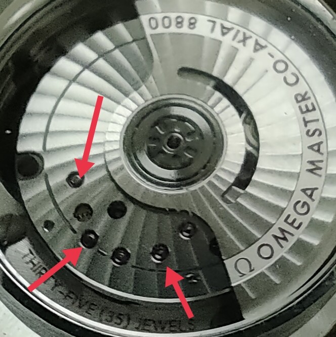

Nee, kijk die video hierboven nou maar even. Soms worden er ook te veel jewels gebruikt om je wijs te maken dat het een beter uurwerk is. Deze jewels hebben dan geen functie, oftewel er zit helemaal geen as in.
Hoe meer complicaties een horloge heeft, hoe meer jewels je kunt verwachten. Want meer tandwielen = meer assen = meer jewels nodig.
