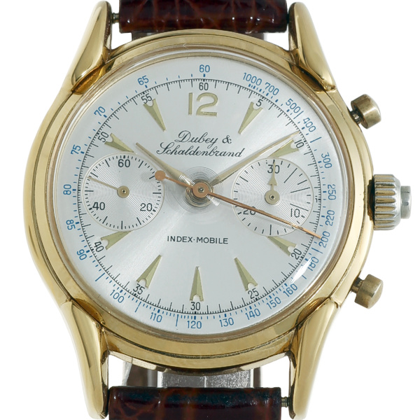

Wat denken we van deze Dubey & Schaldenbrand?
Kerel biedt deze aan in ruil voor m’n Glycine Airman 18.
Vind 'm wel iets hebben, maar heb geen idee van de heritage van dit merk. Ook nog nooit van gehoord. (Maar dat kan perfect aan mezelf liggen :-))
Is dit wat? Kat in een zak of wel leuk? Is een Valjoux 92 binnenwerkje…
Je ziet ze wel op chrono24 maar hetzelfde model ben ik nog niet tegengekomen.
Volgens mij zijn de kroon en pushers ook niet origineel. Zo kom je ze in ieder geval niet tegen op andere modellen. Ik zou voorzichtig zijn.

Ik ben een redelijke leek, maar ik heb geen goed gevoel bij dit horloge. Op basis van de foto krijg ik het gevoel dat het een oude wijzerplaat/uurwerk in een nieuwe kast is. De kast lijkt mij niet uit de tijd van de Valjoux 92 (jaren 50 vorige eeuw). Voor mijn gevoel is dit een generieke kast van een latere datum.
Maar nogmaals, het is een (onderbuik)gevoelskwestie :wink:

Heb nog een paar foto’s gehad…
Iets meer licht in de duisternis of net niet? :slight_smile:
Open casebacks in de jaren 50… deden ze dat eigenlijk?
Absoluut niet, hiermee lijkt het duidelijk dat de kast niet origineel is alhoewel het ook mogelijk is dat men het achterdeksel heeft vervangen. De kroon lijkt me ook veel te groot en scherp voor een horloge van deze leeftijd. Voor de rest kan ik er weinig van zeggen helaas.
Dat is wat de man beweert nu. Vind dat wel cool, eerlijk gezegd, maar 't helpt de ruilwaarde niet natuurlijk :slight_smile:
Kast is zeker niet origineel. En de kroon ook niet. Past ook niet bij het horloge.
Vergelijkbaar:
Balans heeft geen incablock zo te zien, oud uurwerk dus en de kast is wat minder oud dus naar mijn mening een Frankenwatch.
Ook als hij wel origineel was had ik hem niet gekocht vanwege de beschadigde achterdeksel.
Dat had hij dan gelijk moeten melden :wink: Maar ik denk dat hij nog steeds jokt. Deze kast is niet uit de 50’s. Frankenwatch!
Bedankt allemaal voor de feedback! De knoop is doorgehakt: de ruil gaat niet door :wink:

Kast en kroon lijken inderdaad niet tijdsgetrouw… op ebay wordt er een met zwarte plaat aangeboden. Hier lijkt de kast/kroon wel te kloppen.
Je moet nooit een origineel horloge ruilen tegen welke samengestelde creatie dan ook.
Zeker, alleen wist ik niet dat het een samengestelde creatie was. Gelukkig heb ik jullie :heart_eyes:
