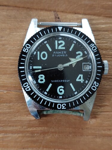

Wat doe ik met deze skindiver?
Ik ben fan van dit soort skindivers. Deze Anker raakt mij in esthetische zin, met name de wijzerplaat en wijzers. Heel fijn vind ik ook de lekker grote kroon waardoor het horloge gemakkelijk en licht op te winden is.
Ik kocht hem anderhalf jaar geleden voor 45 euro (als ik me goed herinner) op de beurs in Eisenbach. Als ze dan lopen kan ik ze voor dat geld niet laten liggen. Hier bleek echter wel wat mis mee te zijn.
Als ik het horloge draag lijkt hij een tijd goed op tijd te lopen, maar dan na een tijdje opeens een hele tijd achter te lopen, wat niet verklaard kan worden door te langzaam lopen. Omdat de secondenwijzer dan nooit stil staat vermoed ik onvoldoende wijzerklemming waardoor met name de uurwijzer dan een tijd niet meedraait.
De naam doet een Oostduitse oorsprong vermoeden en ook een penanker-uurwerk en dus een zeer beperkte waarde. Ook het getik doet een penanker vermoeden, al klinkt hij dan heel zacht.

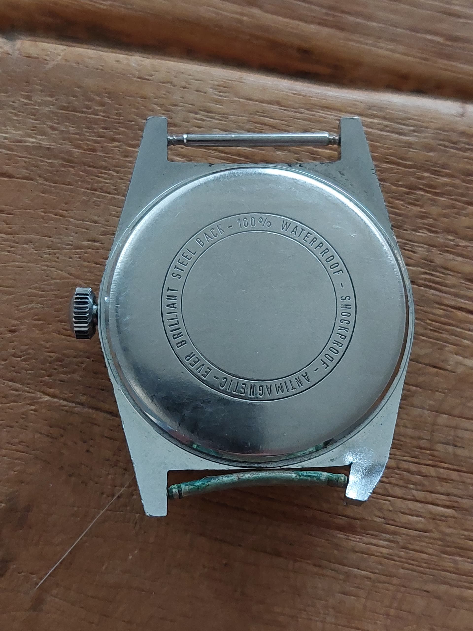

Ik kan dat aangeven wat er voor uurwerk in zit omdat ik het achterdeksel met geen mogelijkheid kan verwijderen. Het is geen schroefdeksel maar er is nergens een inkeping te vinden voor een kastmes. Of zouden dit soort horloges ook als frontloader uitgevoerd zijn?
Een van de kastpootjes is verbogen. Mogelijk heeft hij een smak gemaakt, maar dit zou ook gebeurd kunnen zijn door een vorige eigenaar of reparateur, die hem misschien te hard inklemde bij een poging het achterdeksel open te krijgen. Mogelijk heeft dit ook het blijven hangen (?) van de wijzers veroorzaakt.
Hoewel het horloge met zijn kromme pootje te dragen is, rechtvaadigt het geen grote investeringen. Ik wil hem dus eigenlijk niet voor het wijzerprobleem door een reguliere horlogemaker onder handen laten nemen. Is misschien een van de amateur-horlogemakers hier bereid voor een schappelijke prijs een poging te wagen?
En anders, hoe schatten jullie de mogelijkheden in om met eventueel een andere kast en eventueel een ander uurwerk, de wijzerplaat en wijzers te kunnen hergebruiken, zodat ik daar toch op een goed werkend horloge van kan blijven genieten?
Hopeloos. Beter een betere zoeken.
Het is denk ik geen DDR produkt. Die DDR Ruhla’s hebben nl een datumschijf met rode cijfers.
En mocht het ern GlashĂĽtte zijn dan is het geen penanker.
Er zijn erg veel horloges gemaakt met de naam Anker. En die kwamen echt niet allemaal van dezelfde fabriek. Sluit niet uit dat er geen penanker in zou kunnen zitten, maar dat hoeft niet.

Oh deze is mooi ! Lijkt wel op een glasshutte original SeaQ !
tsja, je kan misschien @ paso144 een pmetje sturen… die kan volgens mij in 316L printen. Want lijkt wel of de kast niet staal is. Dus een reserve horloge vinden of gewoon helemaal opnieuw maken !

@Scudo: het hoeft inderdaad geen penanker te zijn. In eerste instantie dacht ik geen typisch wekkerachtig penankergetik te horen, maar bij nader inzien dacht ik dat uiteindelijk wel te horen, maar zeker niet zo luid als de Penankers die ik ken. Ik kan alleen niets zeker zeggen tot ik de kast open kan krijgen, wat me niet lukt. Tips?

@Luxata: leuk dat je begrijpt waarom ik dit horloge, of eigenlijk de wijzerplaat en wijzers, (nog) niet op wil geven. Het gaat me nog niet echt om de kast. Zoals hij nu is kan ik hem nog dragen. Ik vind de SeaQ mooi, maar dat was zeker niet de eerste met dit uiterlijk. Omdat het mij ook vooral om het uiterlijk gaat vind ik de SeaQ ongelofelijk ernstig overpriced. Wolbrook biedt een horloge met een vrijwel gelijk uiterlijk en een historie die niet minder geloofwaardig is dan die van de SeaQ voor een fractie van de prijs en toch een goed horloge.

Een 21 steens penanker ben ik nog nooit tegen gekomen en ik vraag me af of het kastje verchroomd is, meestal is dat wel duidelijk te zien bij horloges van die leeftijd.

Het zou me niets verbazen wanneer er een Eta oid. uurwerkje in zit overigens… :wink:
De stainless steel back suggereert het wel.
De glim ook wel.
Vandaar ook mijn “ik vraag het me af” maar je zou gelijk kunnen hebben hoor :wink:

en zoals gezegd hier, die kast is verchroomd dus daar hoef je het niet voor te doen. Weet je anders wat de afmetingen zijn van het horloge / en de wijzerplaat? Dan kunnen we misschien gaan zoeken voor een vergelijkbare kast.

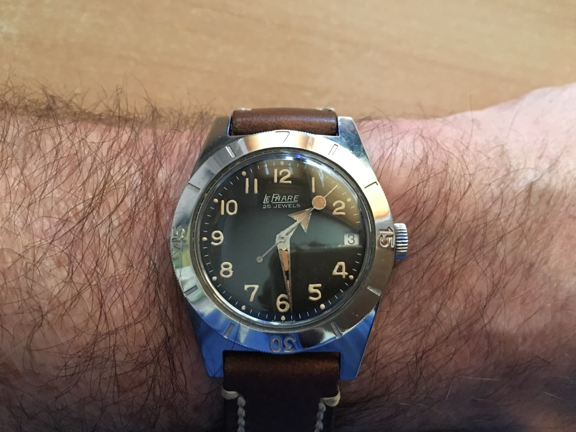

Om een voorbeeld te geven mijn ex LePhare skin diver glom ook de pan uit maar was gewoon hooggepolijst staal. :wink:

Stainless steel back is een base metal kast met meestal een chroom laag.

Het is chroom of een ander laagje op het basemetal zoals een vergulde laag.

Als je twijfelt op foto of in het echt - de stalen achterkant bij een chromen exemplaar heeft een andere kleur/schijn tov de kast, maar de “stainless back geeft het altijd weg” - daar waren ze heel consequent in
