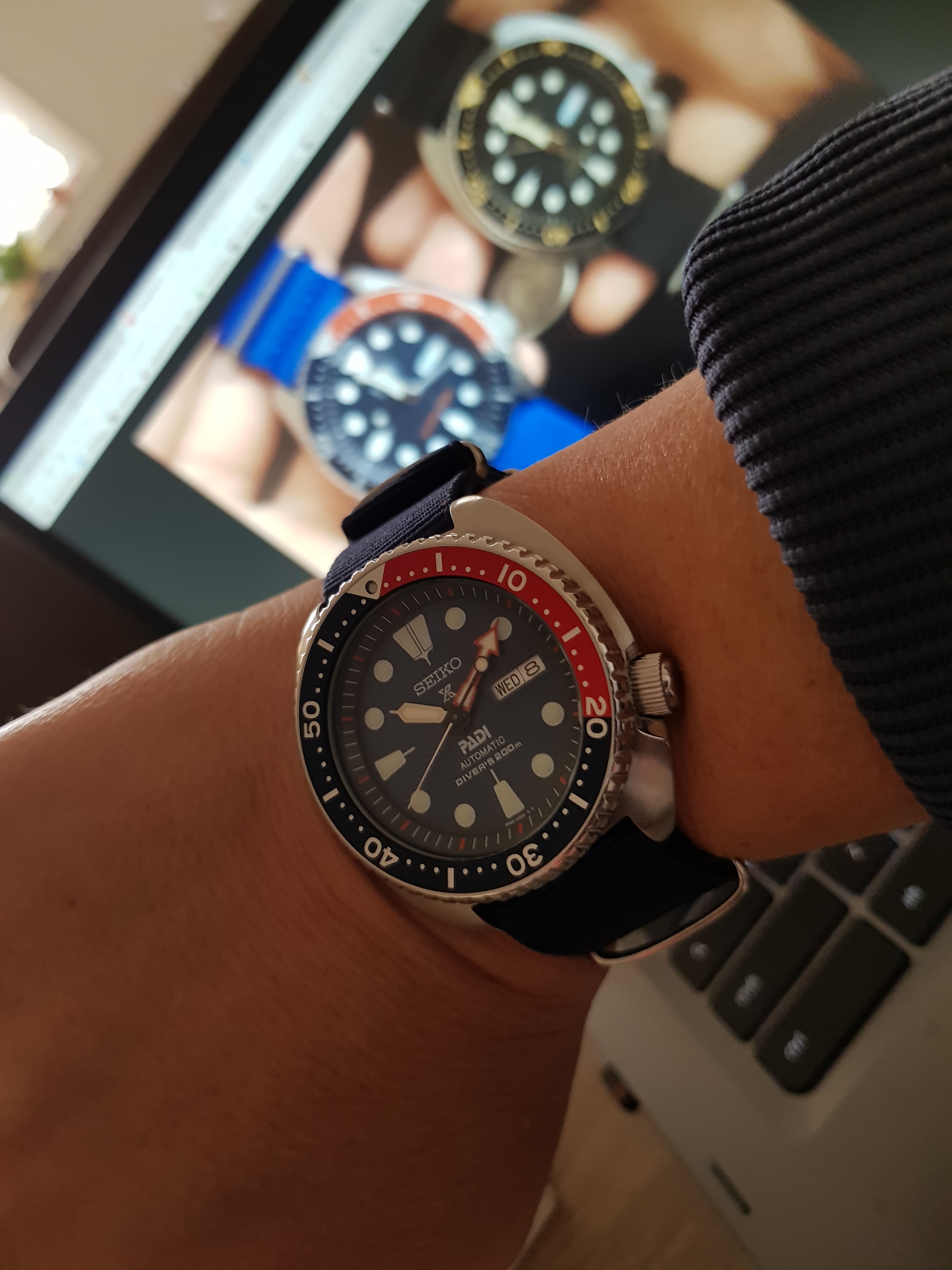

De Speedy vanavond
Ik zie progressie in je foto’s. We kunnen nu in ieder geval zien welke het is :smirk:
Whaha. Misschien eens betere glazen in je bril zetten.

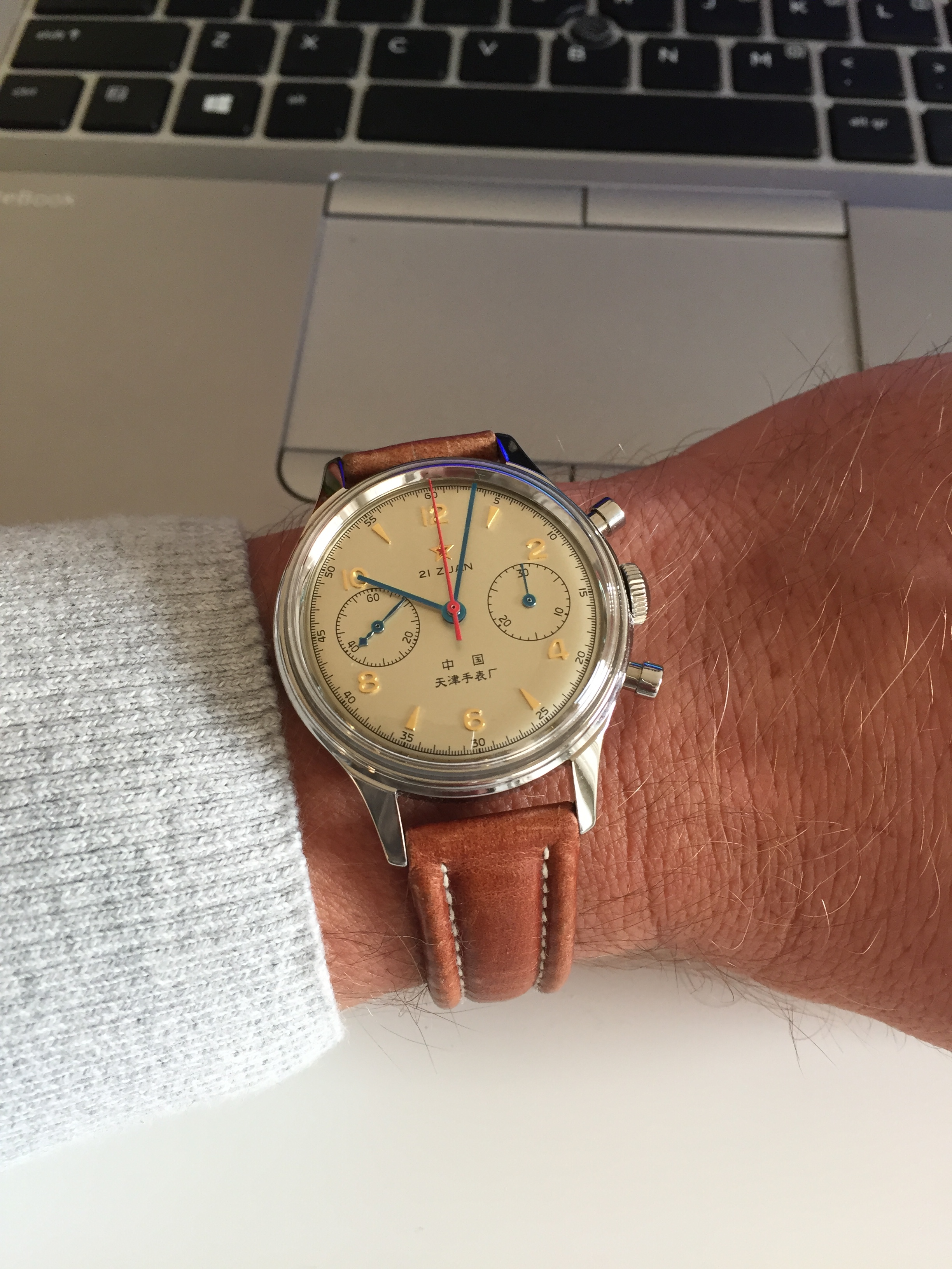

Deze - maar hij zal helaas terug moeten naar de verkoper, Uhrenfreund/Classic Watches - hij prelt sinds de laatste paar keer dat ik 'm droeg. Amplitude bleef maar stijgen de laatste paar keer dat ik 'm op de tester legde. Nu al rond de 350 graden, en da’s echt minimaal zo’n 20 teveel.
Een automaat gaat prellen, als de veertonwand onvoldoende is ingevet; of als er bij voorbaat al een te dikke veer in is gezet. Ik denk hier aan het eerste, waardoor het slippen steeds stroever gaat.
Kan 't ook zelf fixen, maar is nu net buiten de garantie - al een mailtje gestuurd of 't wellicht nog bij hun kan. Zal dan wel met stof onder het glas terugkomen, maar dat fix ik dan wel weer. :thinking: Best wel balen dit…!
En het verzenden gaat ook nog wat worden. Heenreis op mijn rekening en verantwoordelijkheid… :unamused:
@Utrecht2 zei laatst nog dat-ie 'm miste - nou… :sweat_smile: …maar ik weet dat 't zeker niet aan jou ligt hoor, no sweat. Dit is een horlogemakers-foutje; een braampje aan de binnenkant van de veerton, te weinig vet…
Ik dacht dat je bij de 1575 de veerton los kunt halen zonder het raderwerk te verstoren, weet iemand dat…? Heb 'm al lang niet meer gedaan, en ga 'm nu niet meer openmaken vanavond. Als dit klopt, wellicht het beste het maar zelf te doen.

Dan bijt de kop in de staart - oftewel, de buitenkant van de anker-gaffel wordt geraakt door de impulssteen van de balans. De balans maakt bijna een volledige omwenteling eigenlijk, en dat kan niet - hierdoor gaat-ie “galopperen”, en loopt bij elke keer dat het gebeurt, weer enkele seconden verder in de plus. Gaat om minuten per dag als 't structureel wordt.

Pff dat is inderdaad balen. Hopelijk kunnen ze wat voor je betekenen. Zelf is lastig?
Net een edit gemaakt in m’n post - het kan wel, maar ja - is wel mijn (onderdelen-)risico dan. Maar da’s het opsturen naar Duitsland ook… :neutral_face: …kan ik wel deze set inwijden…
