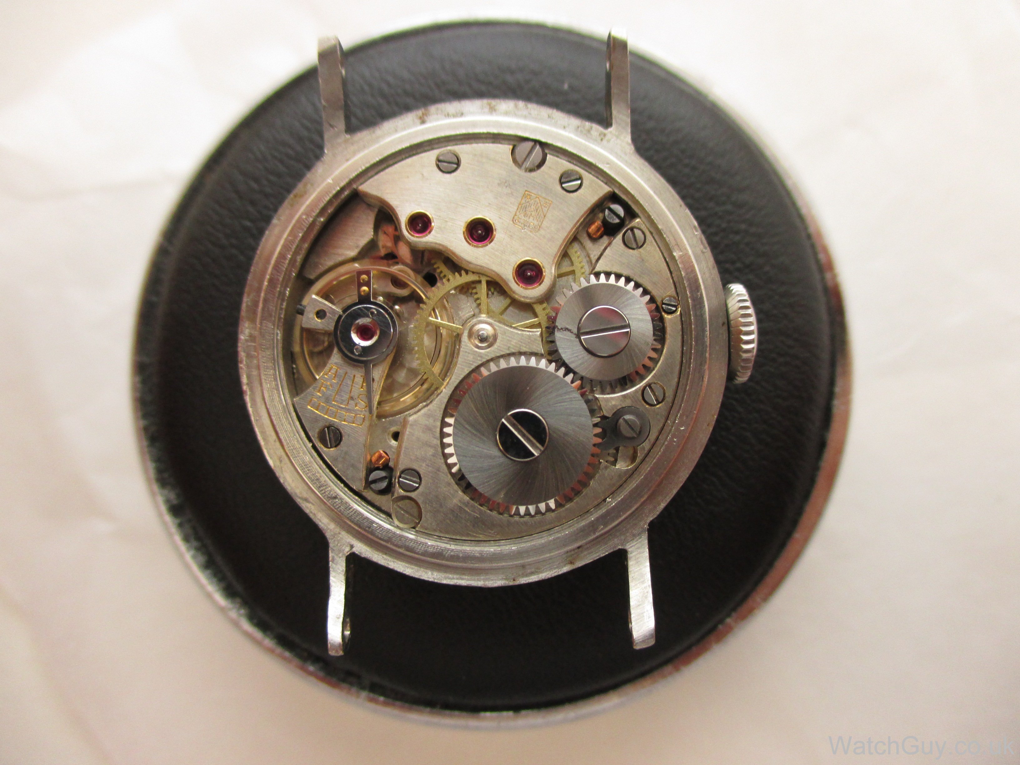

Wat heb ik nou eigenlijk 🤔
Doet me aan een Tavannes uurwerk denken.
Mooi hoor :slight_smile:
Verkeerde topic :wink:
Tenzij je ook niet weet wat het is :grin:
Hij lijkt ook op de Pierce 103
Die heeft idd ook een brug met golven. Maar de Pierce heeft windkracht 3 en de Movado heeft windkracht 8 :wink:
Op de Pierce staat bij Ranfft wel ook een M en de afstand tussen de bruggen is net zo groot als bij het uurwerk van de TS.
Maar de positie van de Cliquet is anders en de schroeven van de bruggen zijn ook op andere plaatsen.
Afwachten maar hoe de tiretteveer eruit ziet.
Lijkt wel een beetje maar toch anders opgebouwd.
:hushed: ik moet nog een hoop leren.
Dan lijkt de Movado 75 het meest, maar het is hem niet…

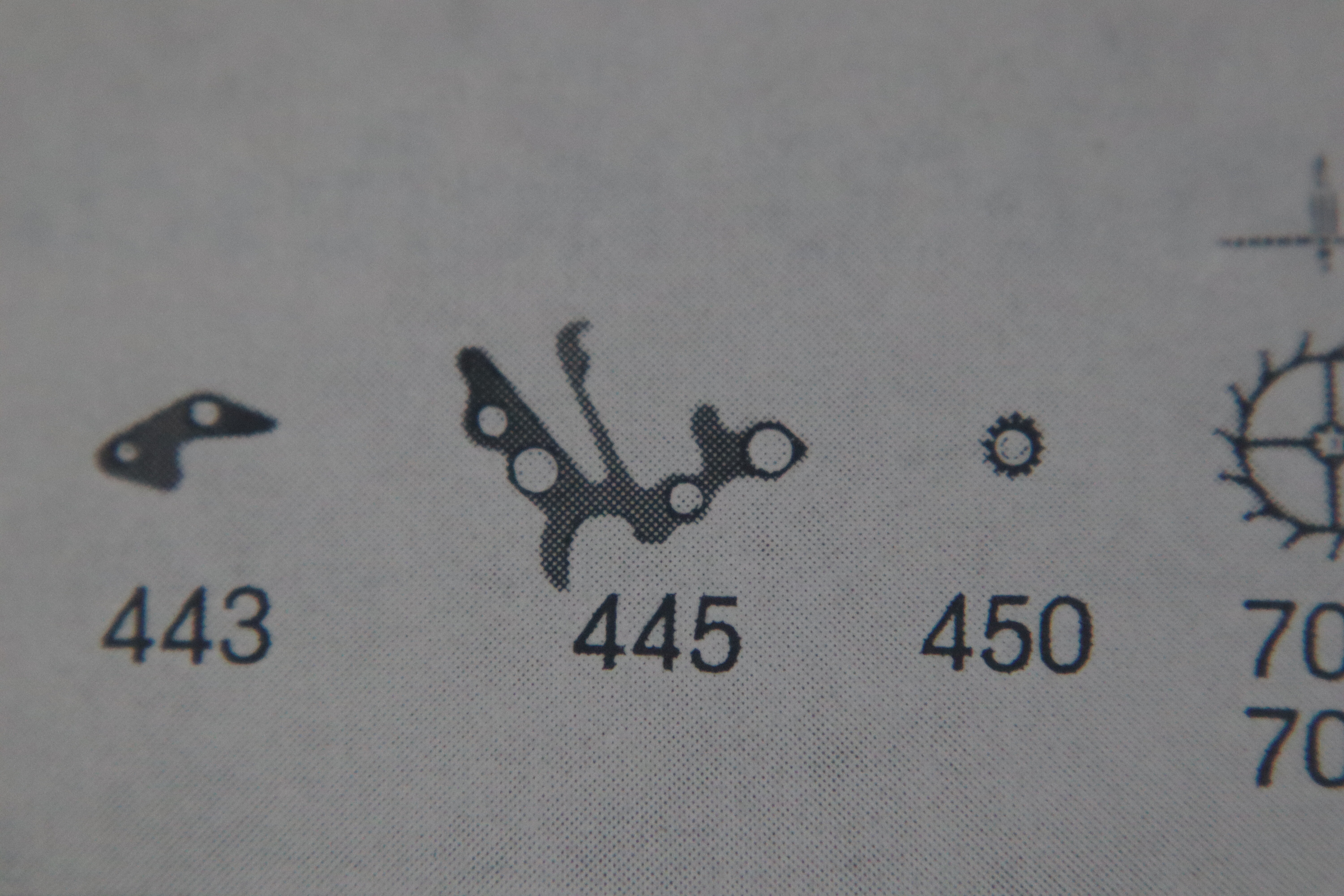

Dat is dat ding met het nummer 445
Ze zien er - enkele uitzonderingen daargelaten - bij elk kaliber anders uit.
Helaas zitten ze aan de “verkeerde” kant van het uurwerk dus je moet de wijzerplaat verwijderen om ze te kunnen zien.
In de zoekboeken die ik ken zijn de uurwerken op volgorde van het aantal gaten in de tiretteveer en nog een paar andere criteria zoals maat en vorm van het werk.
Als je het juiste zoekboek hebt vind je op die manier het werk in een mum van tijd.

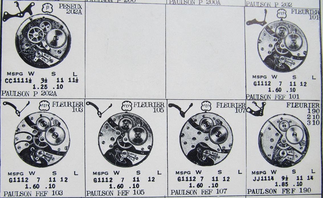

Ik denk dat het een FEF is, het precieze nummer moet ik nog vinden maar deze lijkt wel erg veel erop.
Lijkt op deze 11,5l grote FEF101 of 105, afhankelijk van de tiretteveer.
Er bestaan ook nog kleinere 10,5l uitvoeringen van, dat zijn de FEF 75 en77
Dankjewel :+1:
Die van mij is erg groot 28mm
Nee, helaas niets gevonden in deze diameter wat er op lijkt. :smiley:
Ik heb bij ranfft alle 12,5’’’ nagekeken en helaas niets.
Maar ik geef de hoop nog niet op.
Alvast bedankt voor alle moeite.
Ja ik weet nog steeds niet welk uurwerk, maar aan de stempels in de simpele zilveren kast is die minimaal 90 jaar oud.
Maar voor 5 euro ga ik niet klagen.
