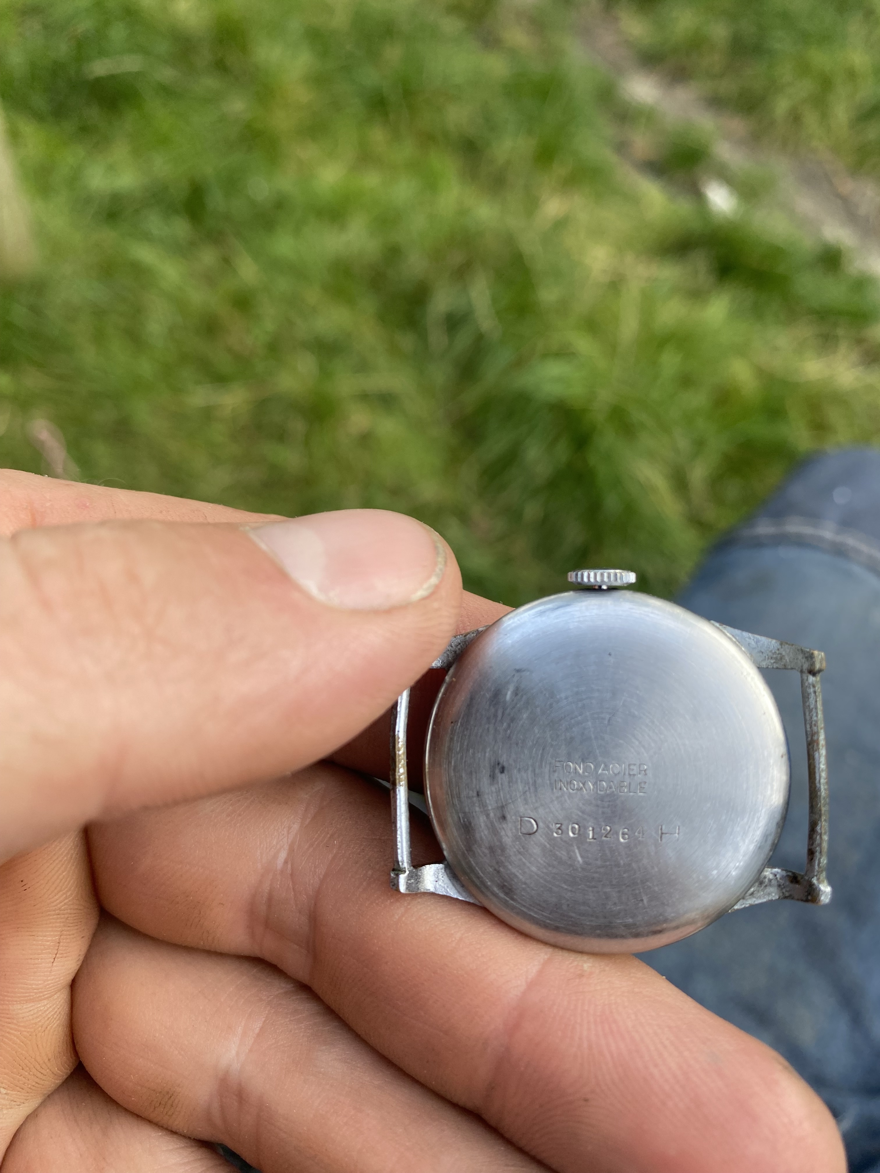

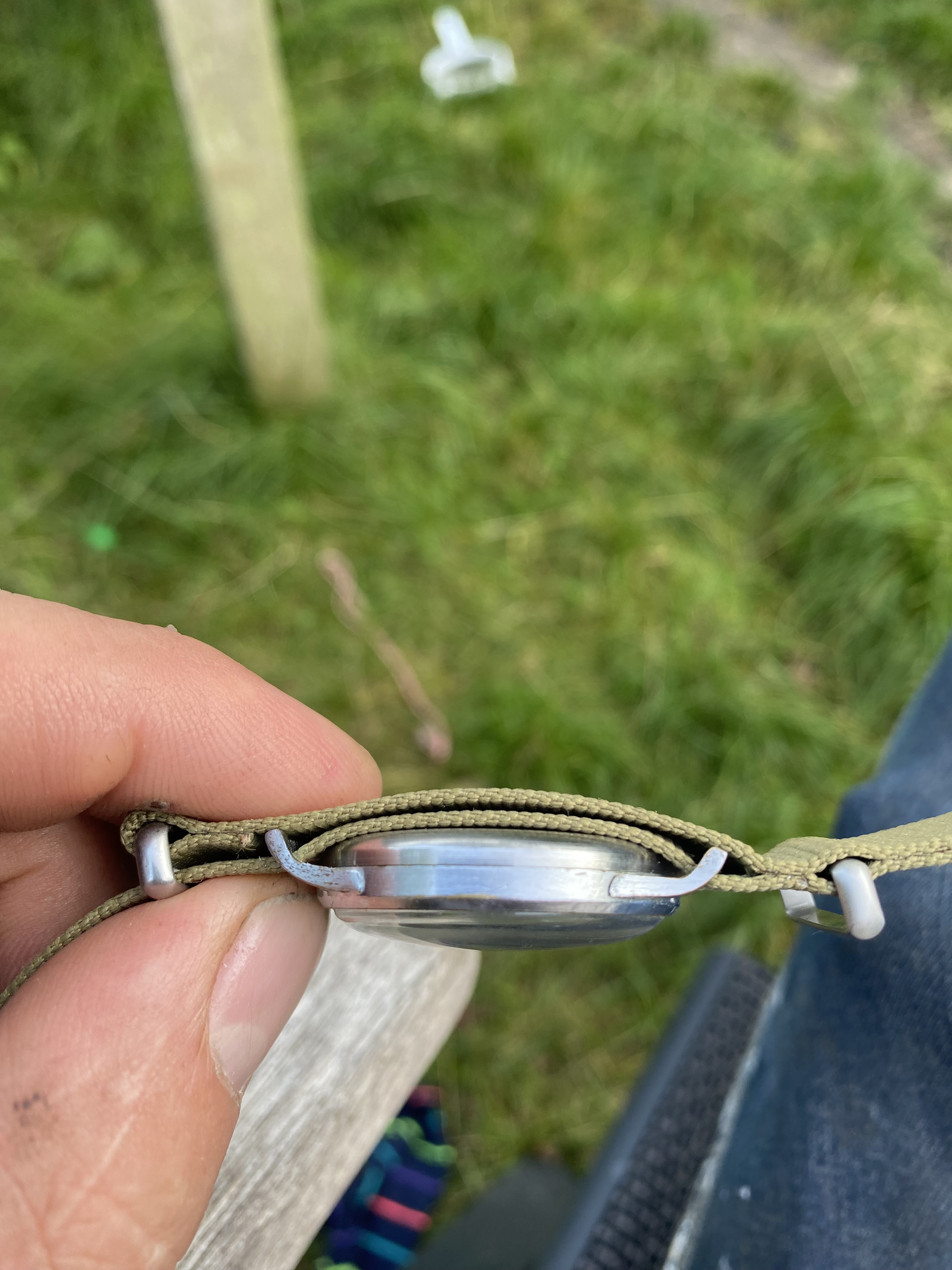

Ik heb dit horloge ooit eens gekocht omdat ik de looks wel leuk vond. Het is een kleine kast ongeveer 32mm met plexiglas glaasje. Verder voelt het niet heel hoogstaand aan. Het is een handopwinder. Ik vind het leuk om hem aan mijn zoontje te geven en zou het leuk vinden om er wat meer over te kunnen vertellen.

Het lijkt wel een Duits militair horloge gezien het nummer en de letters D en H op het achterdeksel.
Deutsches Heer? Duitse Leger?

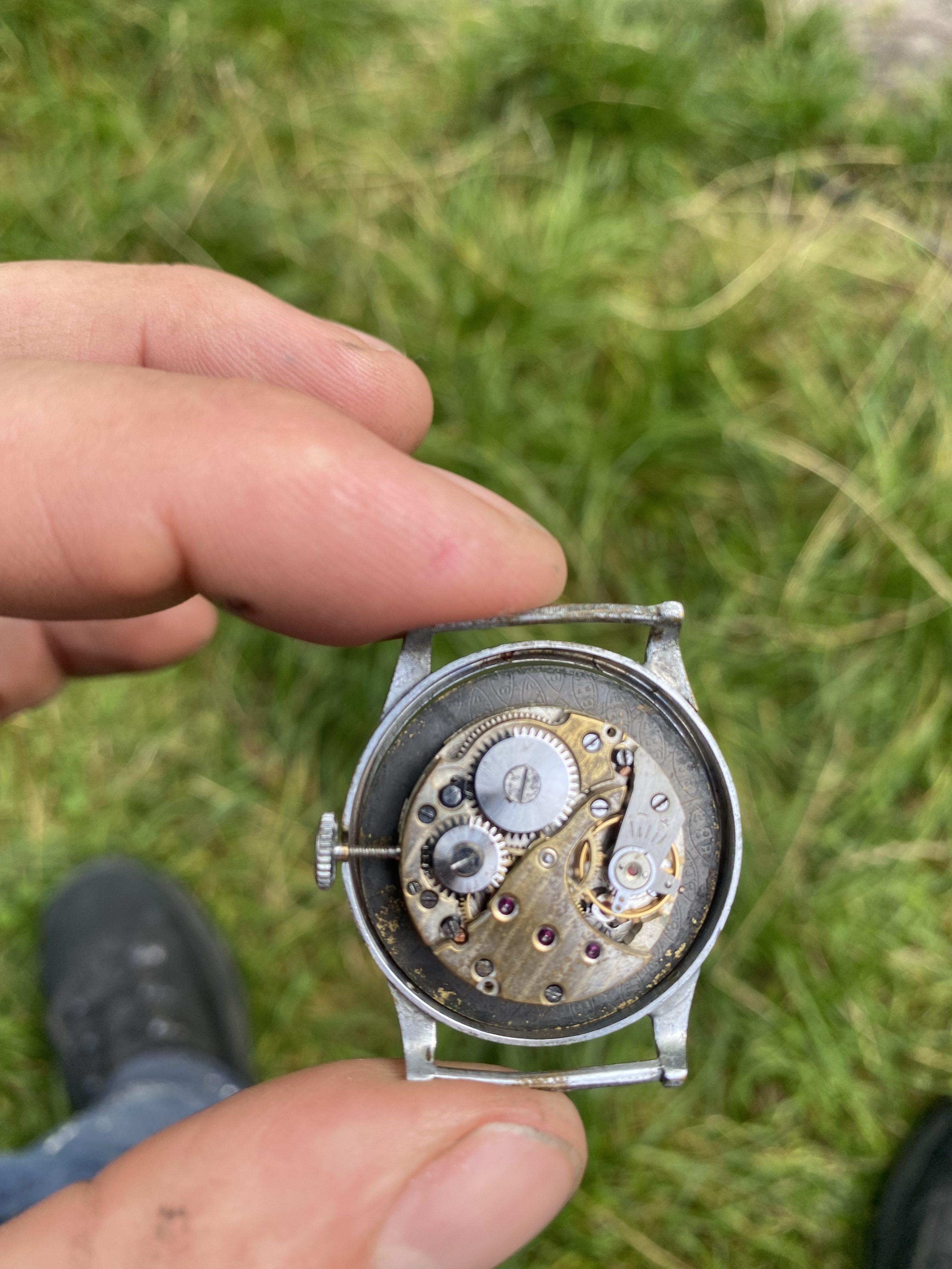

Uurwerkje is denk ik een Cupillard 233.
Ziet er wel zo uit in ieder geval

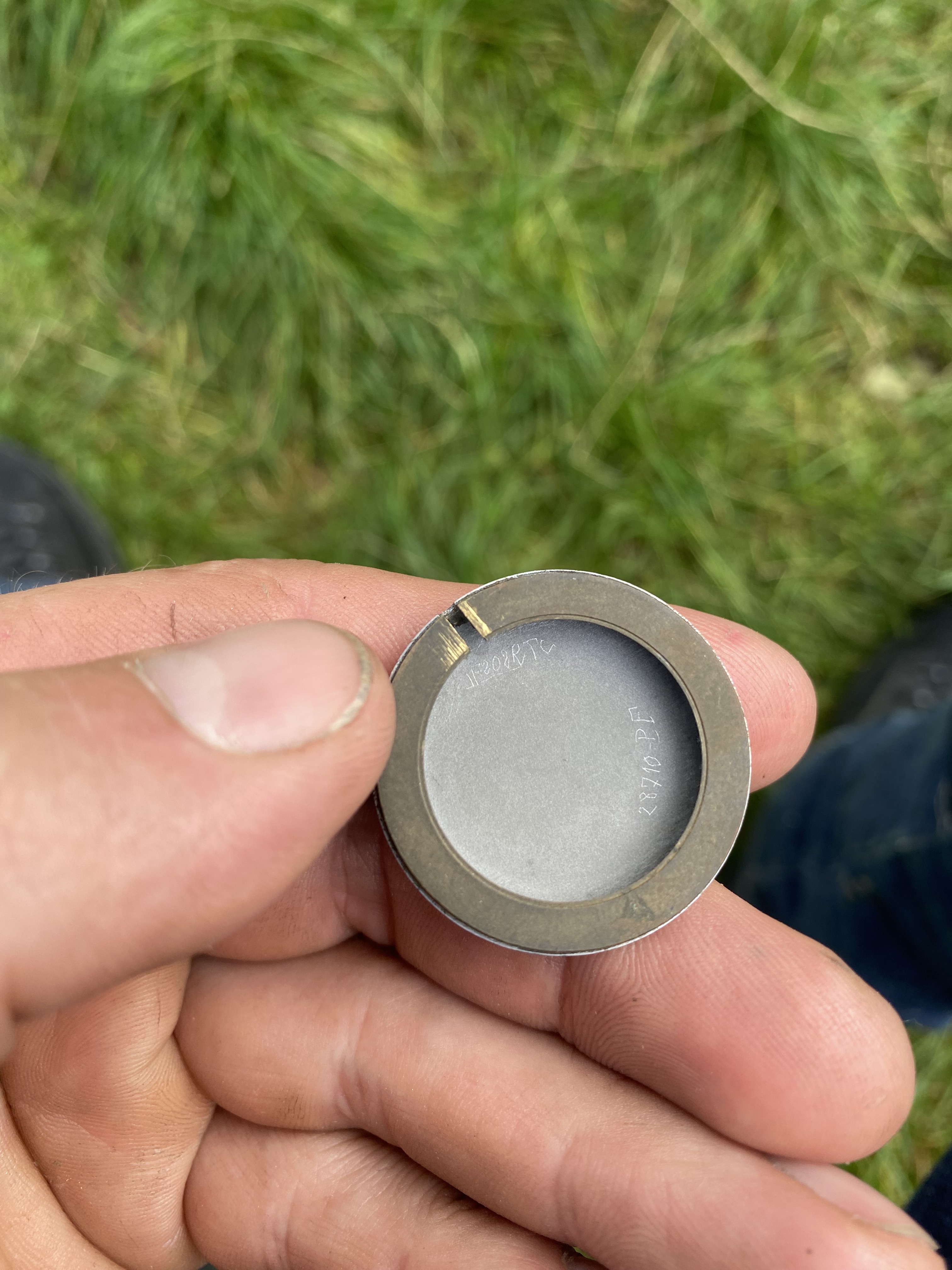

Kan iemand wat maken van het beeldmerk op de achterzijde wijzerplaat? Met Mikrolisk kom ik er niet uit. BBB? BBF? BBE?
dit zag ik ook pas op de foto, dit is zowat het enige merk wat er te vinden valt in/op het horloge.
