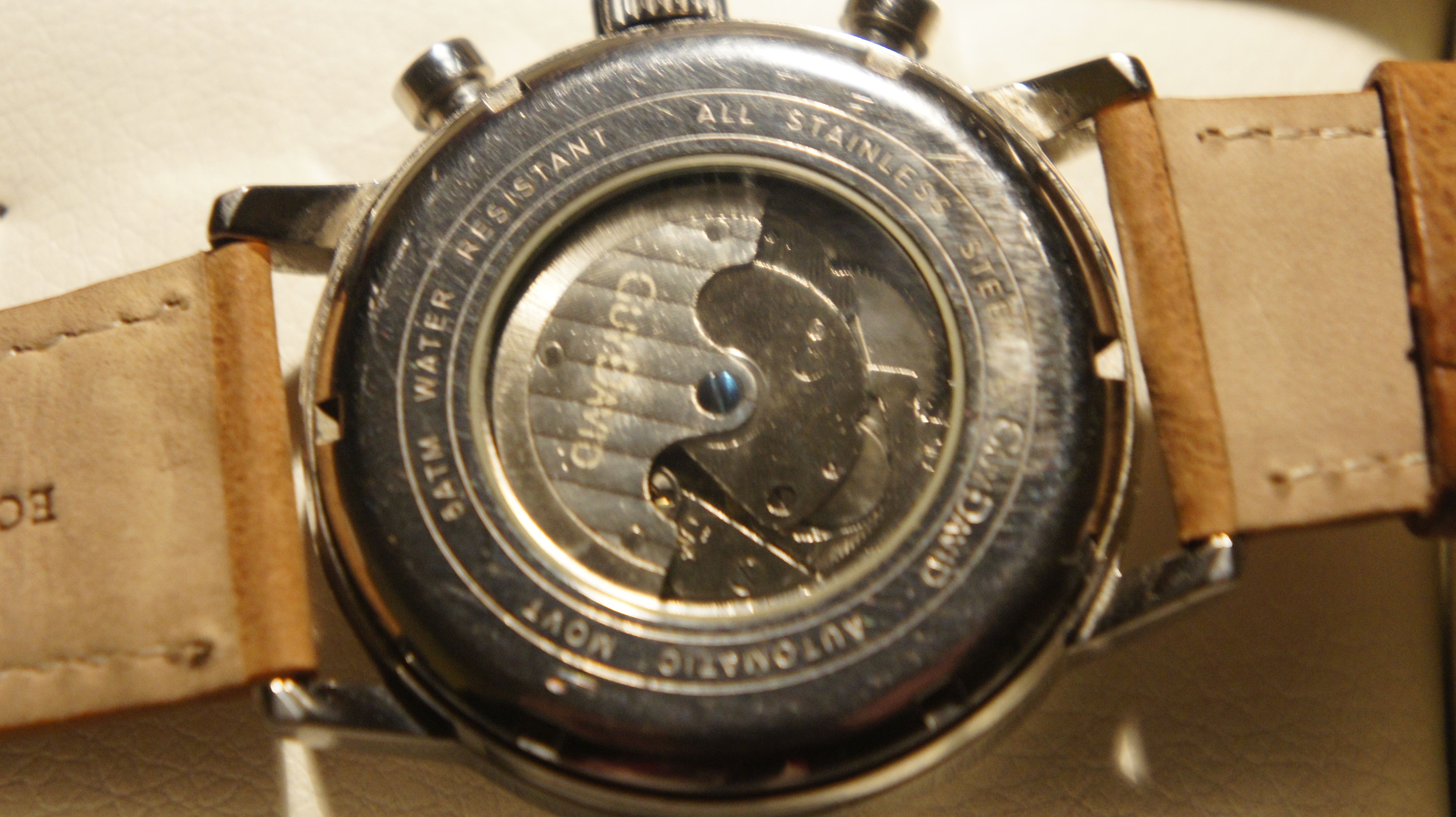

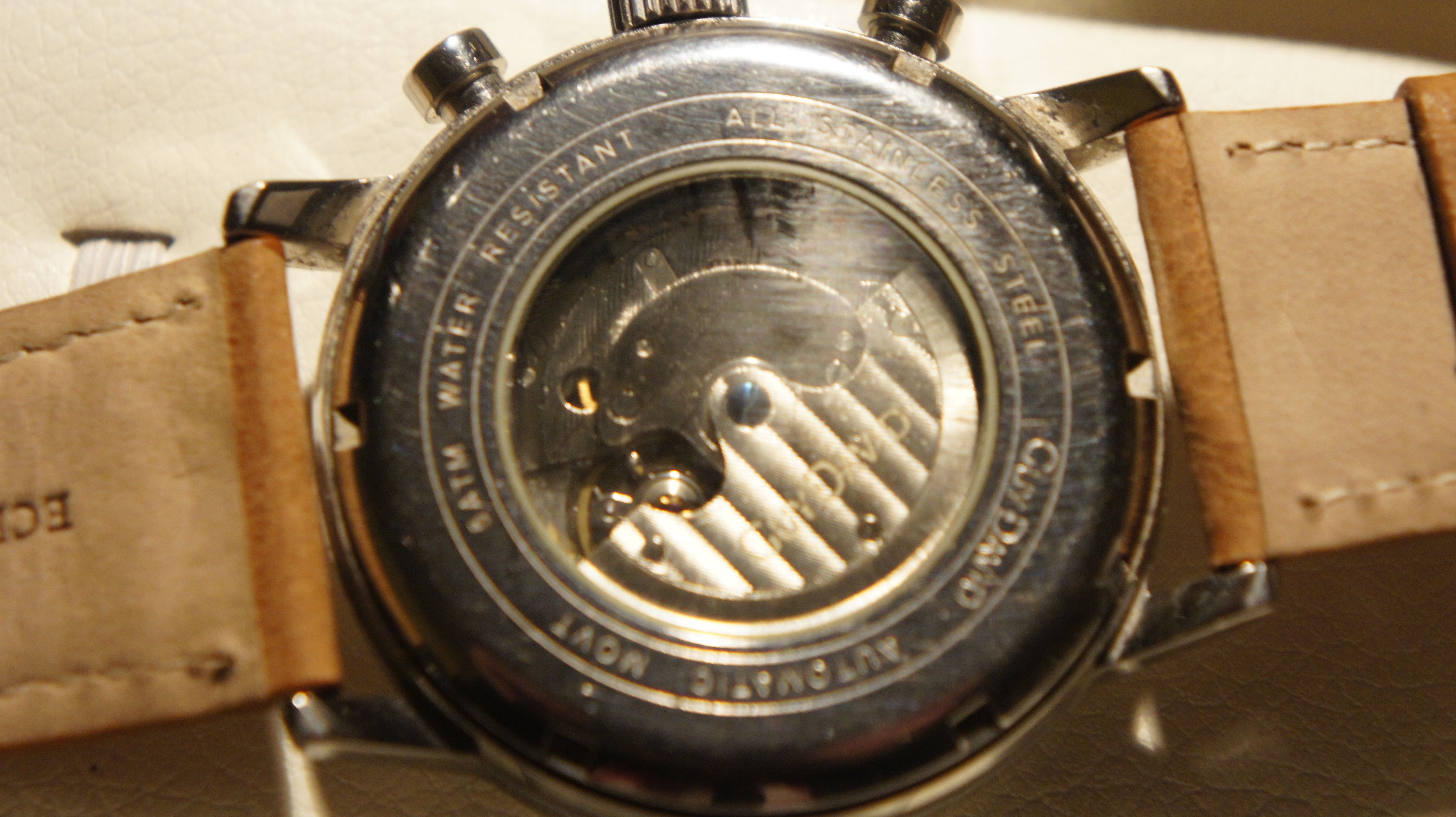

Dat doe ik zeker niet. Ik vind dit een erg leuke beater. Ik blijf echter wel benieuwd naar de details. Heeft iemand enig idee wat voor uurwerk hierin zit? Het blijft me verbazen dat het zo stil is. Hier zijn nog wat (matige) foto’s van de achterkant:
Dit lijkt me een Sea-Gull ST16 variant, waarschijnlijk een ST1654 met custom datumschijf (en zonder de 24-uur indicator op 6 uur die Gassan er ook nog bij had kunnen maken als 'ie de datum op half 5 had laten zitten).
Wat me opvalt, is de redelijk simpele afwerking van het uurwerk. Meestal stampt Sea-Gull er well een ersatz Côtes de Genève of zo op. Hier niet. Geen Sea-Gull?
Kan ook aan de foto liggen. De rotor heeft in elk geval de Côtes de Bejing, maar op de brug meen ik ook een soort dressage te zien (of op z’n Brabants: “striepkes”)
Beter zicht of meer fantasie :grinning: Ik zie enkel dat de randen van de plaatdelen meer afgeknauwd dan afgewerkt zijn…
Zoals ik al zei, matige foto’s. De andere onderdelen hebben dezelfde versiering als de rotor. Goed gezien dialstatic.

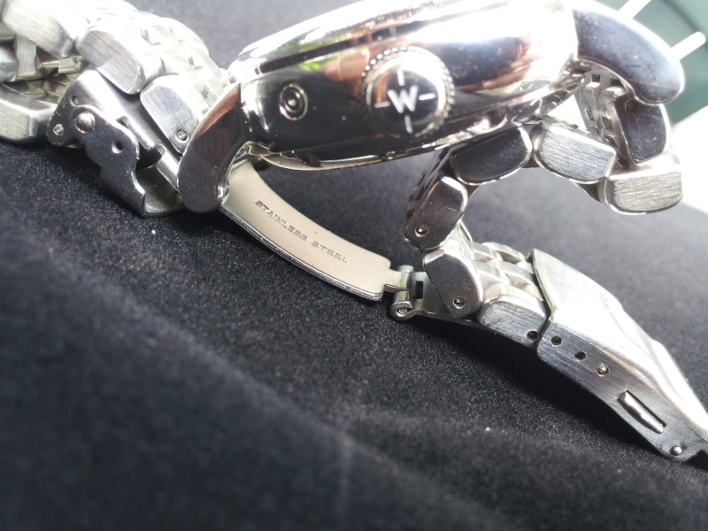

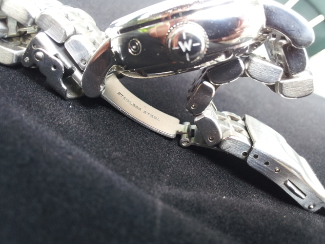

Doe “chrono” knoppen (pushers) zijn typisch voor Sea-gull. Soms gebruiken ze ook ipv knoppen kleine knopjes die je in moet drukken met een pennetje. Dat is eigenlijk fijner, want je kan niet per ongeluk iets verstellen.
Wat ik bedoel is goed te zien op onderstaande foto. Dat had dus ook zo’n knop (pusher) kunnen zijn.
