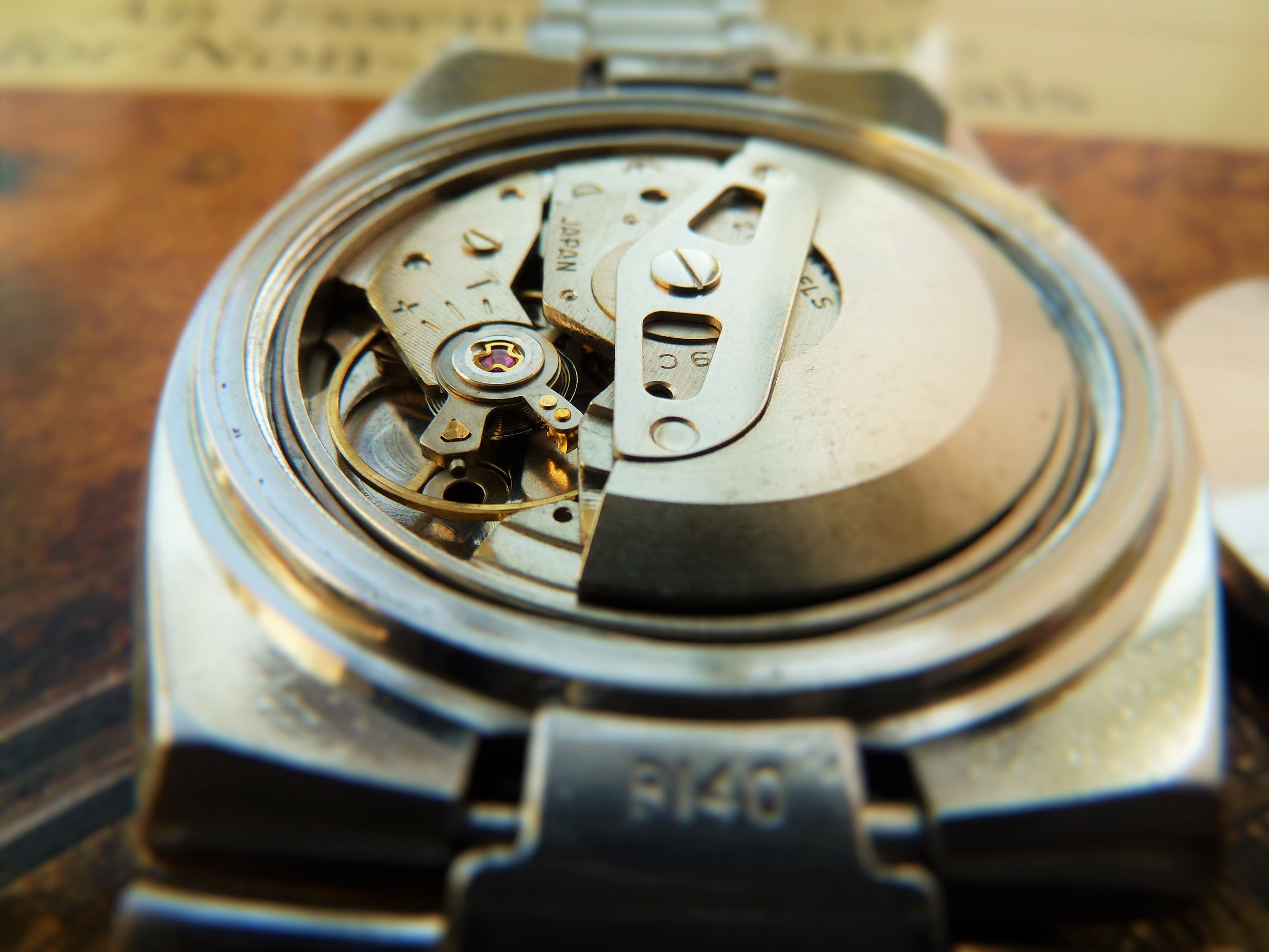

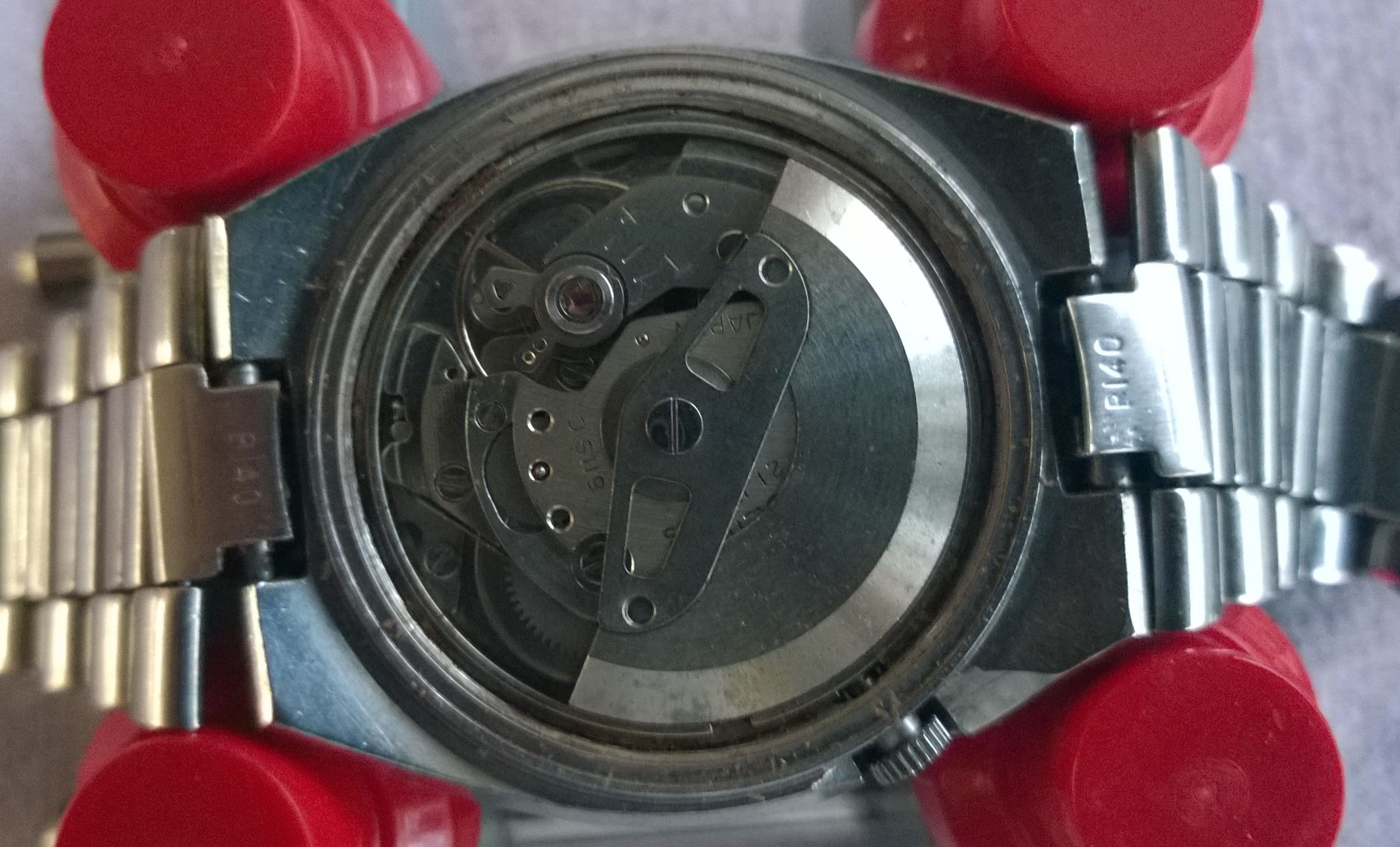

Vorig jaar ging het horloge voor een maand mee naar Argentinië en na terugkomst was het allemaal teveel geworden. De seconde wijzer maakte schokkende bewegingen om aan te geven dat er nog wel een zwakke hartslag was, de wijzers waren echter niet meer in beweging te krijgen. :disappointed:
Dat was het moment waarop ik het horloge herontdekte, de mouwen opstroopte en begon te doen waarover ik al zoveel had gelezen.

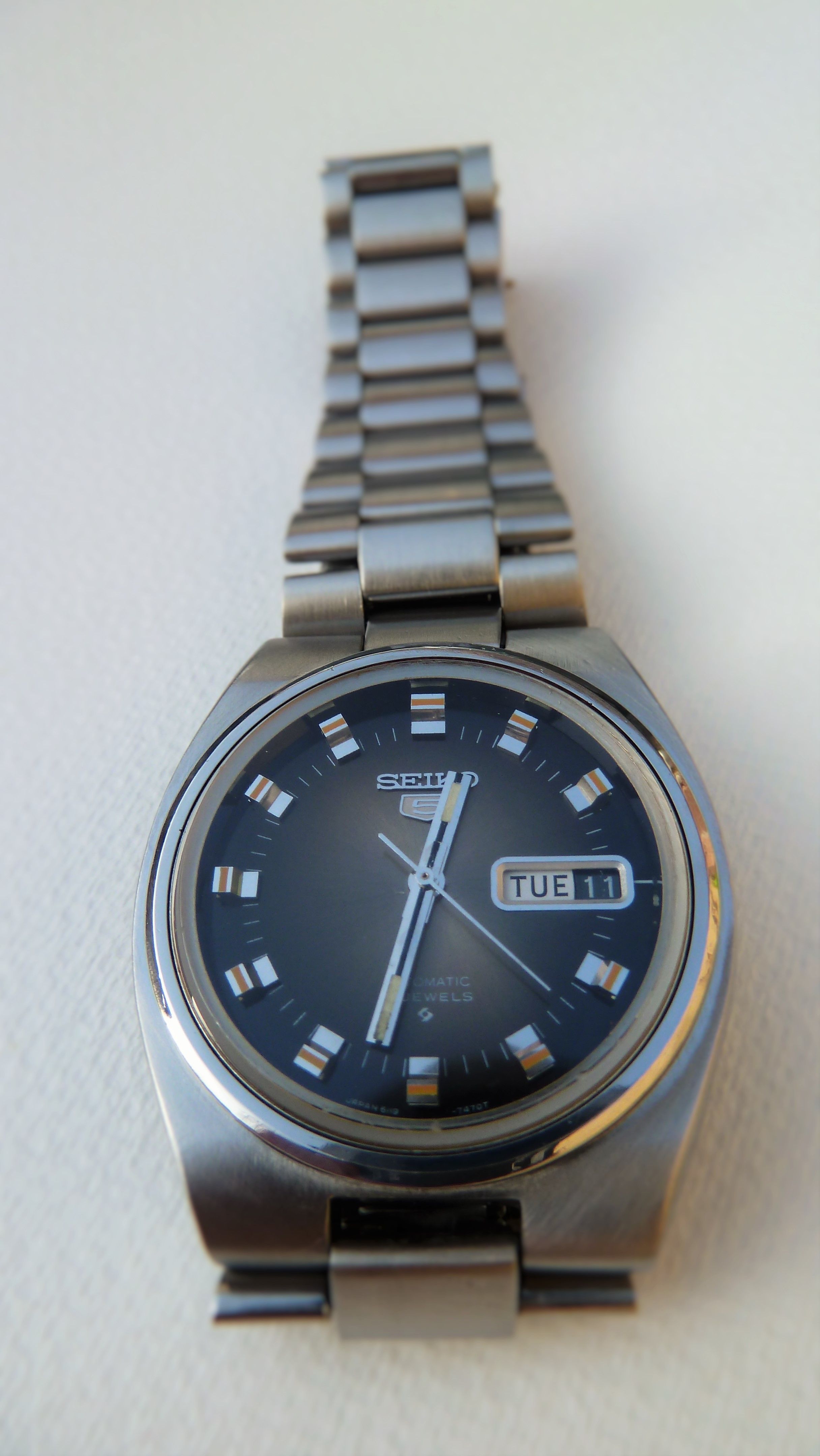

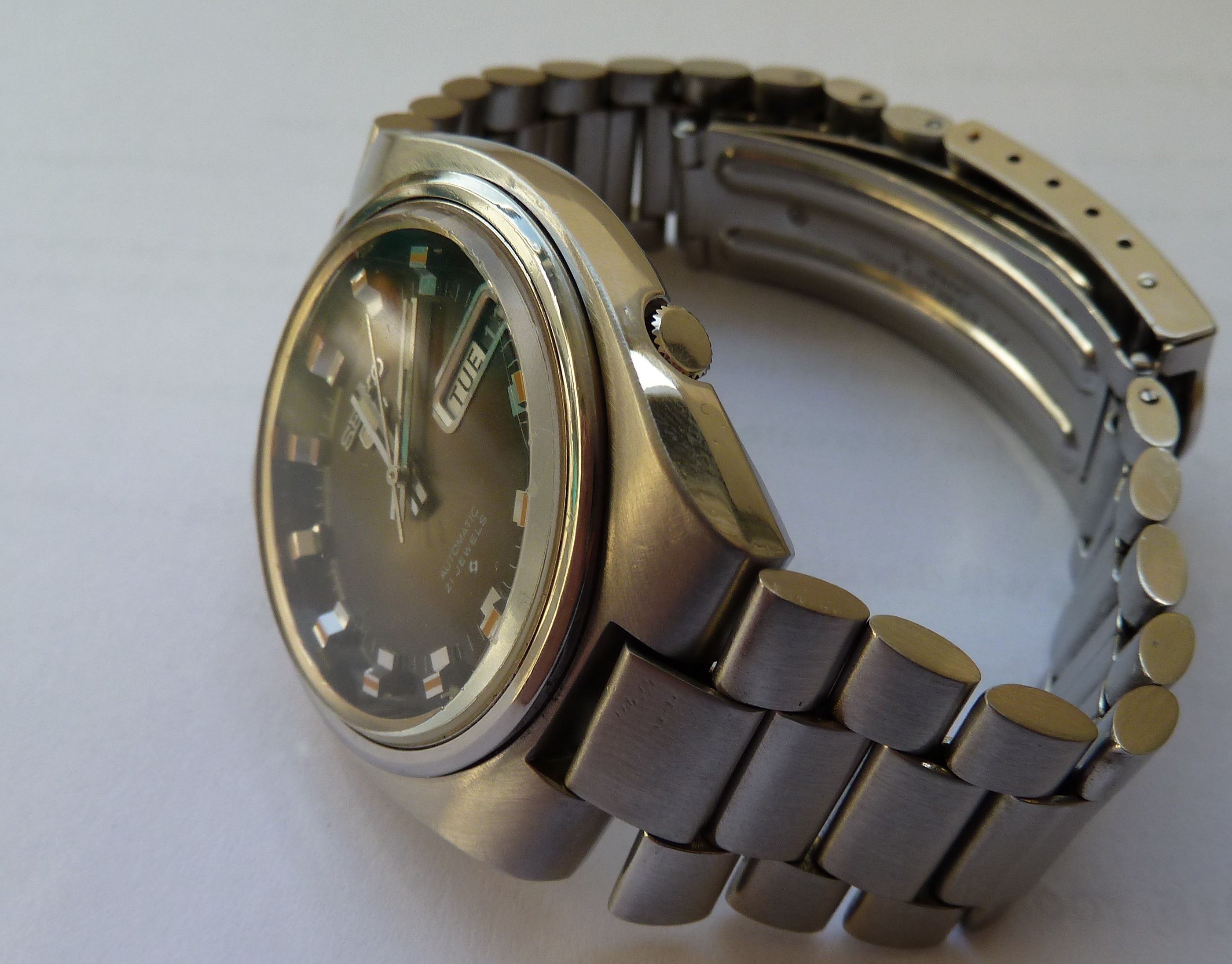

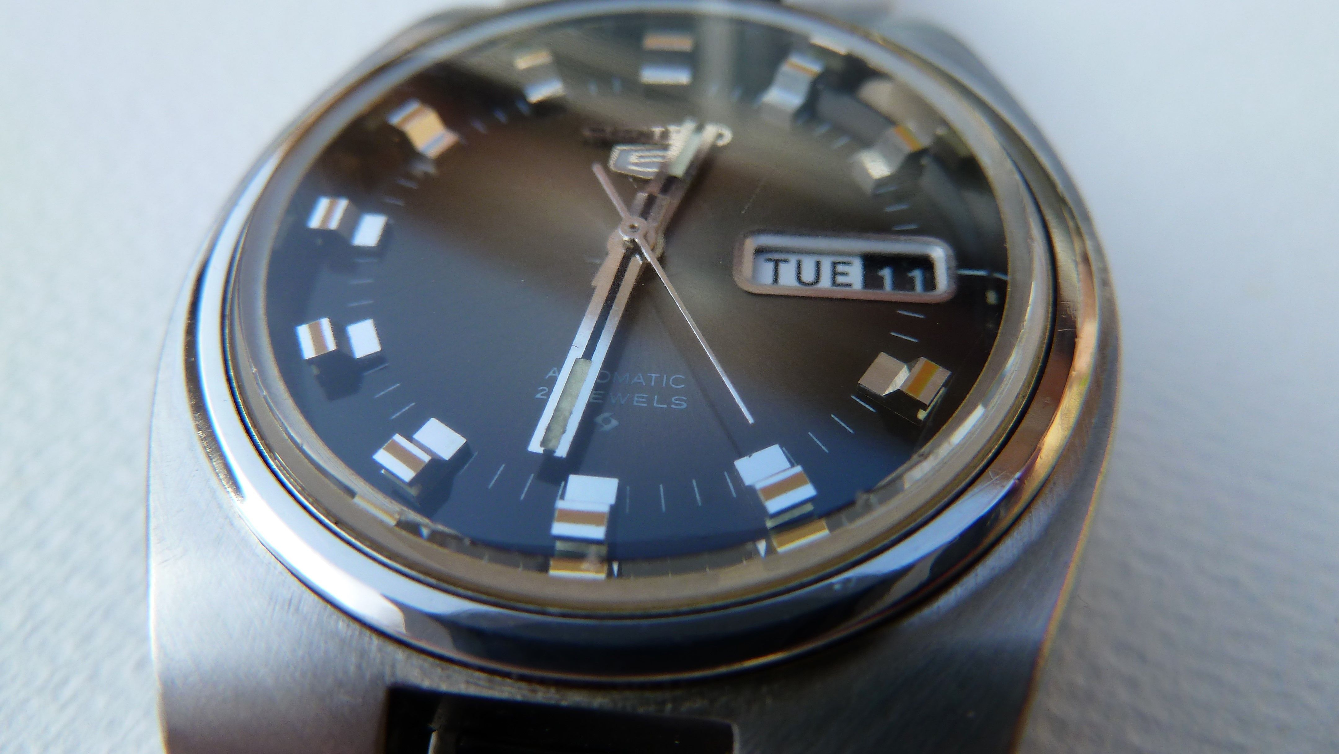

Dit is het resultaat:

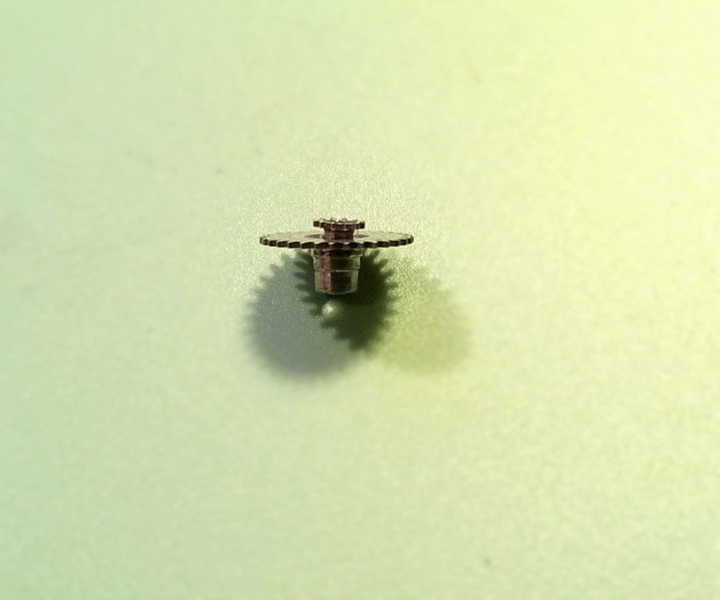

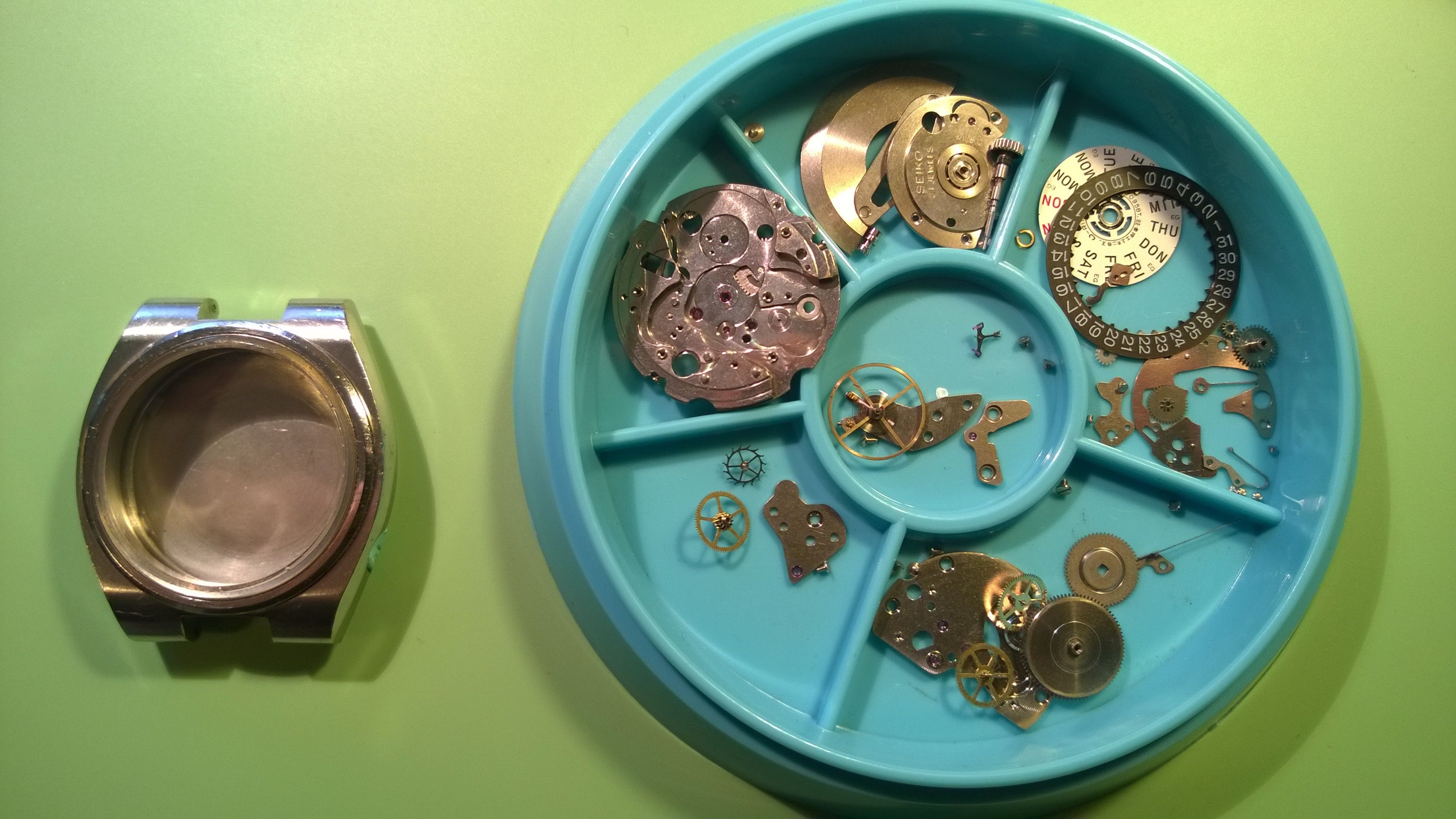

Minuten pijp (canon pinion) en uurwiel zaten volkomen vast:
Uurwerk schoongemaakt, gerepareerd en afgesteld. Face lift voor glas, de behuizing en band (polijsten en satineren) op basis van “sympathieke restauratie” dus kleine onvolkomenheden die het horloge leeftijd en karakter geven zijn niet allemaal weg gepolijst.

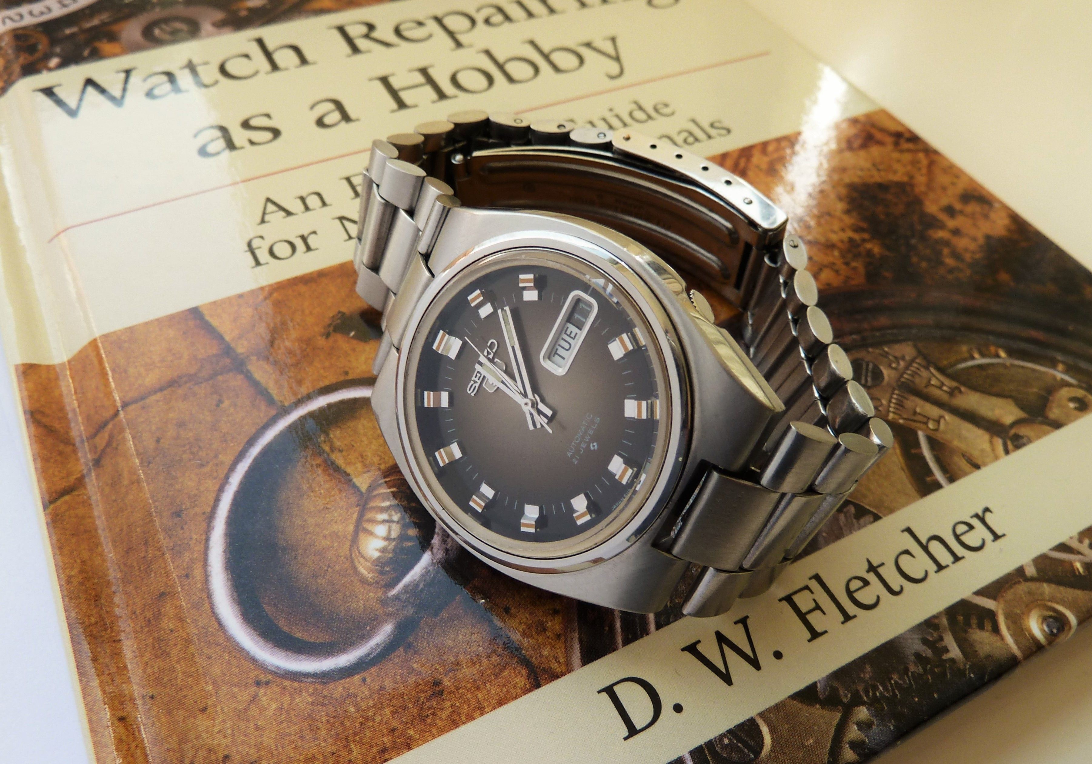

Wauw dit is nog eens een leuk verhaal, klasse :+1: chapeau dat u deze Seiko 5 zelf kan herstellen. is het getoonde boek nog ergens te verkrijgen ? lijkt mij geweldige lectuur :slight_smile:

Wat zijn die Diashock veren trouwens vreselijk, altijd weer spannend of ik een uurwerk kan servicen waar ik er niet eentje weg laat springen.

Ja dat heeft even tijd gekost en zere knieën :smile: om dat onder de knie te krijgen. Maar met cocktailprikkertje in het centrum houden lukt het. De diafix is makkelijker, palletje oplichten en naar voren trekken dan kan de deksteen afgenomen worden.
