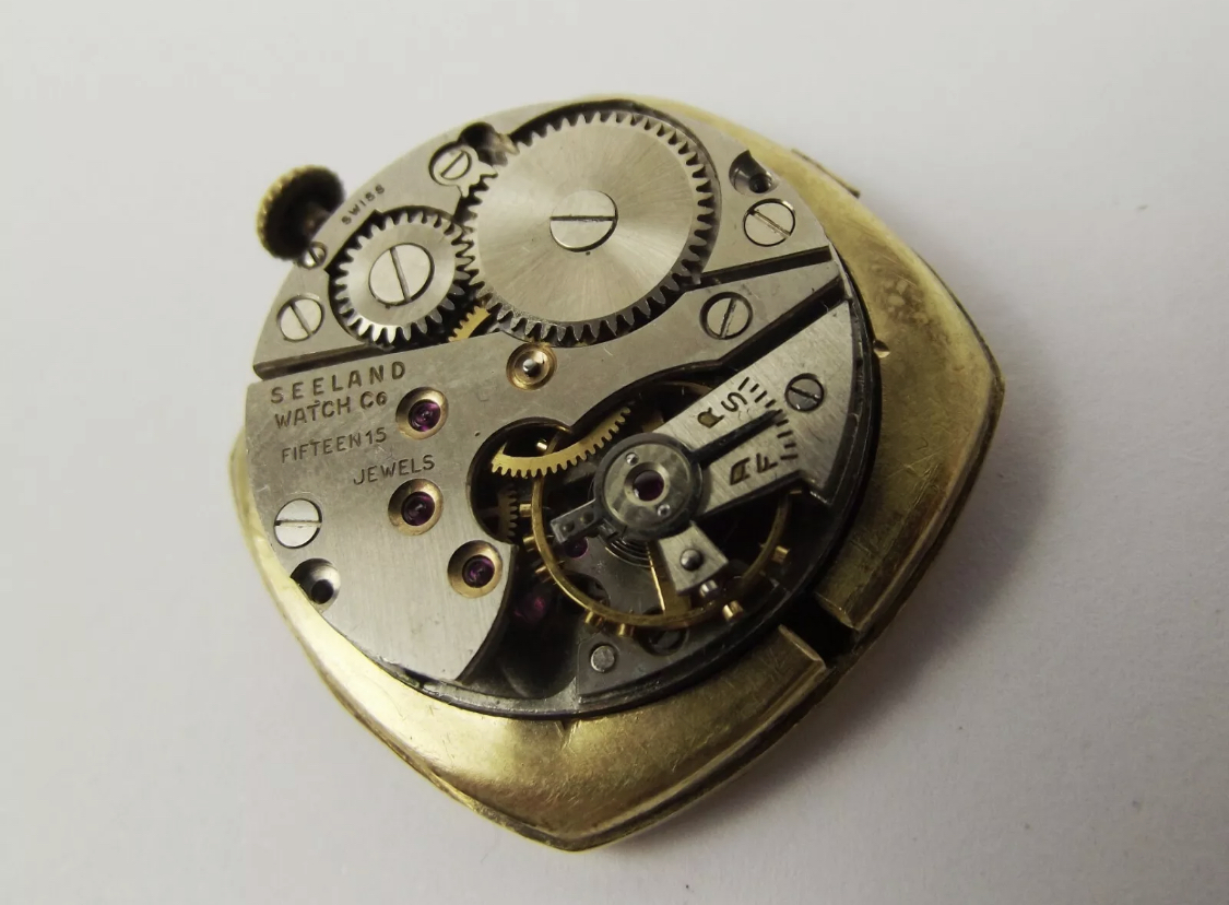

Ben zo slecht in het herkennen van uurwerken, dus dit is voor de kenners. Bedankt!
@wbcoupe @Maurits jullie hebben mij vorige keer goed geholpen.
Ben bezig met een kleine database aan te leggen.
Heb alleen tientallen foto’s (als het niet meer zijn) van horloges die ik niet bezig en extra lastig vind om te oordelen, vooral wanneer kenmerkje niet te zien is.
Je bent mij voor!
Lijkt idd hier op, dat zou hem kunnen zijn.

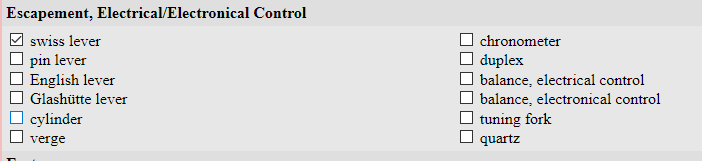

http://www.ranfft.de/cgi-bin/bidfun-2uswk.cgi?1&ranfft
Dan kies je als eerste de vorm van het uurwerk
Dan de positie van de balans
meestal sla ik de vorm en richting van de balanskloof over, maar dit keer was het nodig die te vinken
Idem voor de pitonhouder
Vervolgens de manier waarop opgewonden wordt
Dan de plaats van de tiretteschroef/-drukker
De maat van het uurwerk voorzover bekend, soms moet je maar gokken
Soort echappement

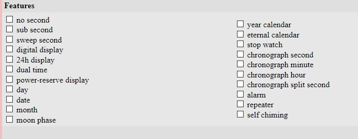

En tenslotte als de vraagsteller de voorkant ook laat zien verschillende verdere gegevens zoals grote of kleine secondenwijzer etc
Dan “submit” en je krijgt een rijtje resultaten.
En als je dan een beetje de layout van de gebruikelijke werken kent, klik je al snel op het goede resultaat
(zie boven)
