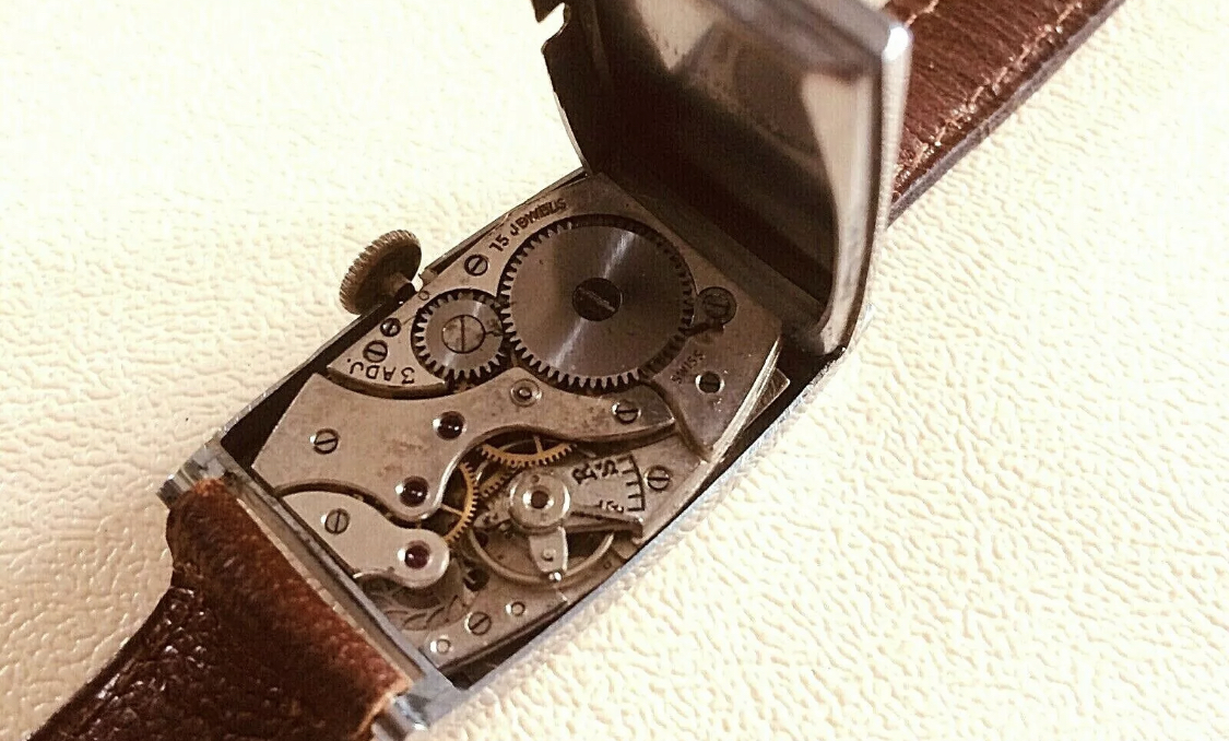

Wat is dit uurwerk?
Ik heb alleen deze foto en ben benieuwd wat dit uurwerk is.
Ziet er uit als een handwinder. Met een standaard ankerechappement. :slight_smile:

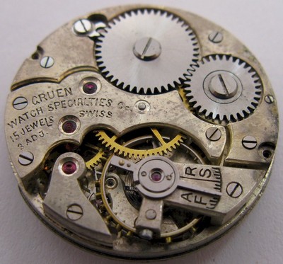

EDIT: LMGTFY. Dat levert mij een Gruen uurwerk op.
Geschiedenis van Gruen:
http://www.thewatchguy.com/pages/GRUEN.html#:~:text=GRUEN%20WATCH%20COMPANY%20HISTORY&text=On%20June%2012%2C%201874%20Dietrich,downtown%20Columbus%2C%20Ohio%20bank%20building.
Vorm van dat uurwerk ziet er wel anders uit

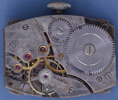

Ik kom uit bij Roamer mst 302 of 322
Ik hoor het wel als ik iets gewonnen heb.
Enige wat ik weet dat er gesproken wordt over Caliber 13. Verder weet ik niets, maar ben ik gewoon nieuwsgierig. Dit is een uurwerkje in een Invicta, dan weten jullie dat.:joy:
Kon wel eens zo zijn dat het generieke “rauwe” Zwitserse uurwerkjes waren. Gruen, zo blijkt uit hun geschiedenis, importeerden uurwerkjes uit Zwitserland en modificeerden ze met een “safety pinion” om ze vervolgens in hun horloges te stoppen.

Wat zou je denken van een peseux 110 oid?
http://www.ranfft.de/cgi-bin/bidfun-db.cgi?10&ranfft&a0&2uswk&Peseux_110&
We hebben een winnaar :+1::sunglasses:
