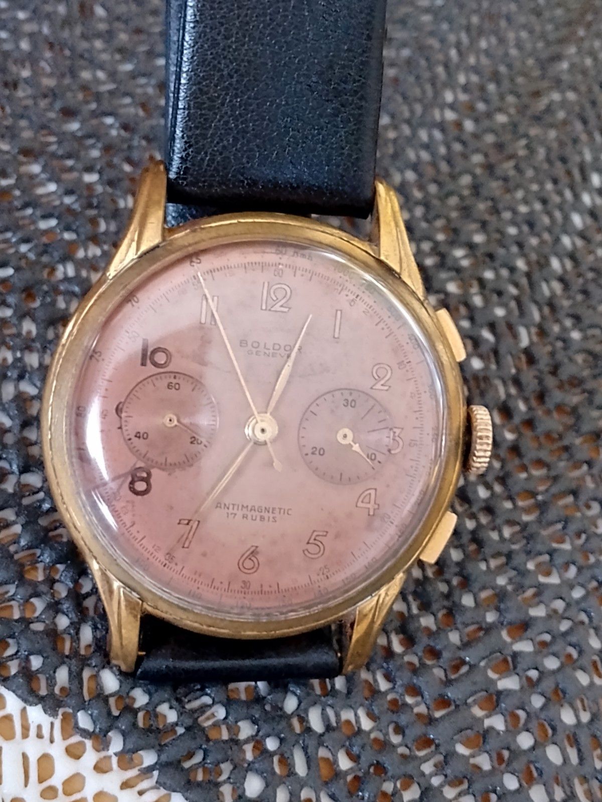

Beste allen,
goedemiddag op deze mooie zondag, kan iemand mij iets meer vertellen over dit horloge? ik kan er bar weinig over terugvinden op het net.
mvg Jasper

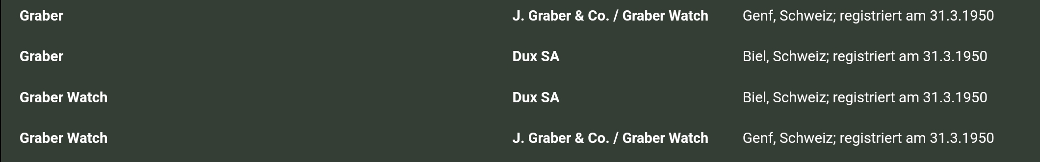

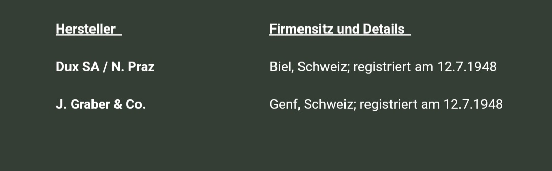

Volgens Mikrolisk.de is Bolder in juli 1948 in Zwitserland geregistreerd door de firma Dux te Biel.
Leuke chrono trouwens!
wat zou de waarde zijn in gerenoveerde toestand, oftewel is het de moeite waard hier opknap geld in te stoppen ?

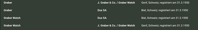

Aangezien er Geneve op de wijzerplaat staat zal het eerder J. Graber zijn :wink:
Dux en Graber zijn dezelfde firma vreemd genoeg. :slightly_smiling_face:
Grappig dat wist ik niet! Registratiedatum verklapt het misschien al.
Ja, dat lijkt een eenvoudige vraag. Maar dat is het niet en eigenlijk ben jijzelf de enige die 'm kan beantwoorden. Sowieso zijn er de vragen of het horloge voor jou (veel) waarde heeft, wat je voor het horloge hebt betaal en wat eraan moet gebeuren (alleen een service of ook reparatie?), wat kun je zelf? Als een horlogemaker alles moet doen en het je doel is om het horloge met winst verkopen, dan zou ik er niet aan beginnen. Wil je het gewoon weer netjes (en) werkend krijgen, dan kan het de moeite waard zijn. Maar dat kun jij alleen beslissen.
Omdat het een verguld horloge is zal het economisch waarschijnlijk niet de moeite waard zijn om het te laten servicen. Dus als je dit wilt laten doen moet het echt met het idee zijn dat je het dan zelf gaat dragen.
Op Catawiki zag ik er ook 1 staan.
Even verplaatst naar de juist categorie, de waarde is een paar honderd euro, afhankelijk wat de gek ervoor geeft.

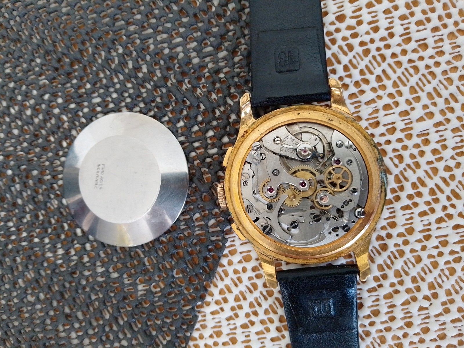

Is dit een Valjoux uurwerk?
Ik denk een Landeron 48.
Nieuw glaasje is drie tientjes.
