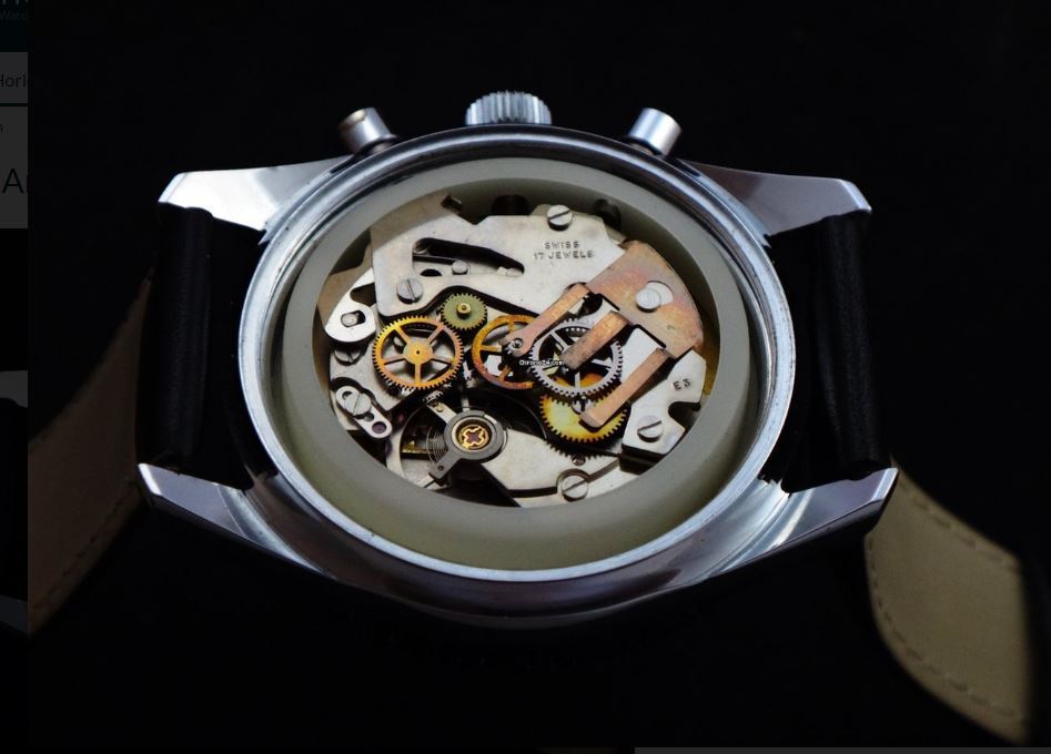

Ik heb een leuke vintage chrono gezien. prijs ligt rond de 500 euro. Ik heb helaam geen verstand van vintage en waarde. Ik weet alleen dat de voorkant er mooi uitziet. Weet iemand iets meer te vertellen over dit uurwerk. Is het een goede prijs?
Uurwerk ziet er echt uit als een heel erg el cheapo uurwerk
Dit is toch ook afhankelijk van het merk op de voorkant? En de zeldzaamheid e.d.?
Met @koekoek eens, is een penanker en dan is het uiterlijk vaak erg leuk, maar nooit âŹ500 waard.
Bedankt voor de info. Ik heb niet echt verstand van uurwerken maar het zag er inderdaad niet echt âsolideâ uit. prijs is dus te hoog.

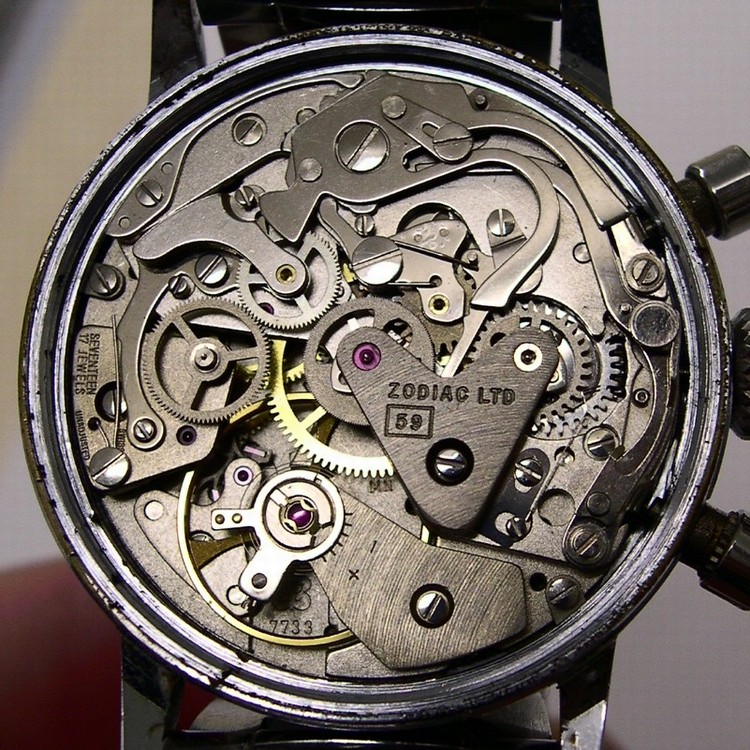

Voor die 500 euro mag je een goed valjoux/venus/landeron uurwerk verwachten. Dat is wel even heel andere koek:
Zie ik steeds voorbijkomenâŠpenanker op HFâŠslecht uurwerk? En hoe zie je dat het een penanker is?

Afgezien van het hierboven genoemde verschil herken je een penanker uurwerkje meestal aan het feit dat de platine en de bruggen gewoon gestansde vlakke plaatjes zijn in plaats van mooi uitgefreesde onderdelen.
AhaâŠvoor een beetje leek kan ik het dus zien aan de plaatjesâŠdie vond ik al een beetje vreemd in het uurwerkâŠbedanktđâș
Vaak hoor je het aan het harde tikken en de grove ratel bij het opwinden en ook het aantal ââjewelsââ geeft het vaak weg.
De meeste âââstandaardââ steen ankertjes hebben 17 ââjewelsââ waar een goedkoop penankertje er meestal maar 2 heeft.

Het is een EB uit de 8420 serie.
