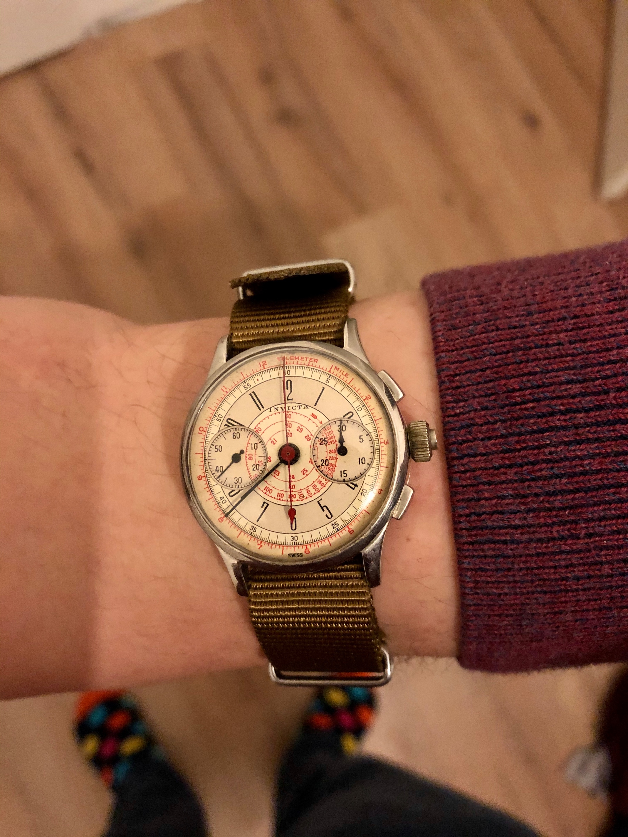

Bovenste doet start, onderste doet stop, die in de kroon doet reset, of ook gelijk stop als je die in drukt terwijl ie loopt, maar dat is toch geen “flyback” want dan moet ie blijven lopen.
Dat kan je ook op een vriendelijke wijze uitleggen Martijn. @Chillekasper Het is inderdaad een Landeron 47. Ik had even snel gekeken en meende er een 51 in te zien, maar dat is onjuist gebleken. Het is geen flyback chronograaf, omdat een flyback functie het volgende voorstelt: als je de chronograaf tijdens het lopen reset naar nul (twaalf uur positie) begint de chrono secondewijzer gewoon opnieuw (blijft als het ware lopen), zonder dat je op start/stop hoeft te drukken.
Ja, ik denk ook dat het goed mogelijk is dat het dit uurwerk is.
Dat is wel erg voorzichtig geformuleerd. Je kan met grote zekerheid zeggen dat het een Landeron 47 is.

Mijn kerstcadeautje natuurlijk. Heb dit jaar een hele lieve echtgenoot. Heeft me dik verwend (moet wel zeggen dat dit natuurlijk een leuke deal was).

Oef, dan heb je een erg bijzonder horloge gekregen met een zeldzaam uurwerk.
Kijk! Dat verklaart het! Leuk cadeau zeg!
Hoezo dan?
daar ben ik namelijk wel nieuwsgierig naar!
Pracht cadeau !! Als er MHX op het uurwerk staat kan dat ook een import code zijn, in ieder geval de UK en USA gebruikten dat in die jaren voor (extra) accijns heffing of bepaling voor het belasting tarief.

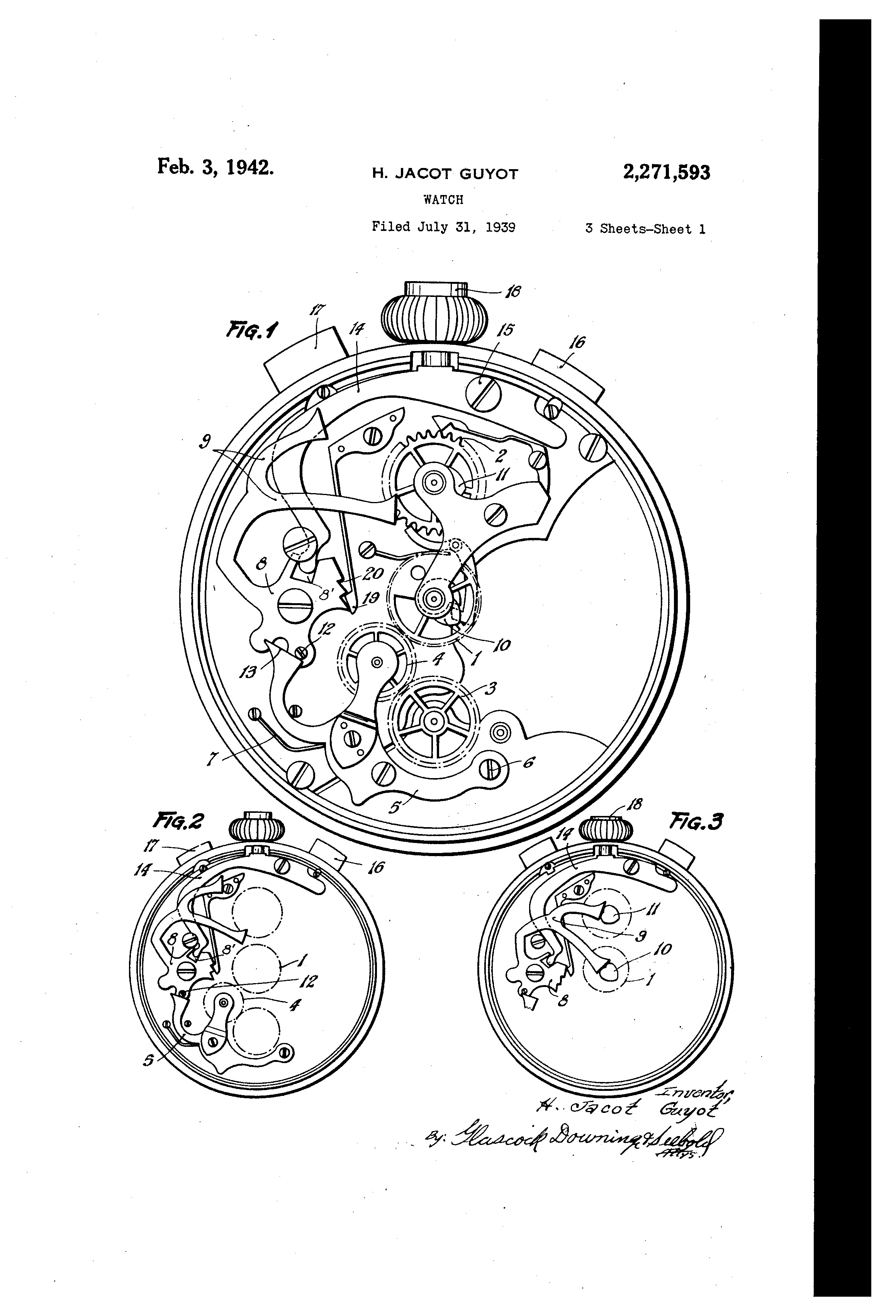

Jij hebt geloof ik ook best veel verstand van horloges. Zou deze patent iets met dit uurwerk te maken kunnen hebben. Is namelijk een patent van een chrono met drie pushers.
Waar staat die MHX voor?
Ieder merk kreeg een eigen code toegewezen, maar ik kan MHX zo snel niet terug vinden in combi met Landeron. Hier is de lijst voor de USA , mogelijk is het voor een ander land ??
Mijn link al aangeklikt hierboven? Staat o.a. stukje informatie van dhr Ranfft bij.
http://www.ranfft.de/cgi-bin/bidfun-db.cgi?10&ranfft&0&2uswk&Landeron_47
Het uurwerk is alleen in '37 geproduceerd. Dat maakt het erg zeldzaam en zeker met drie pushers!
Nee, dit patent stamt uit '39.
