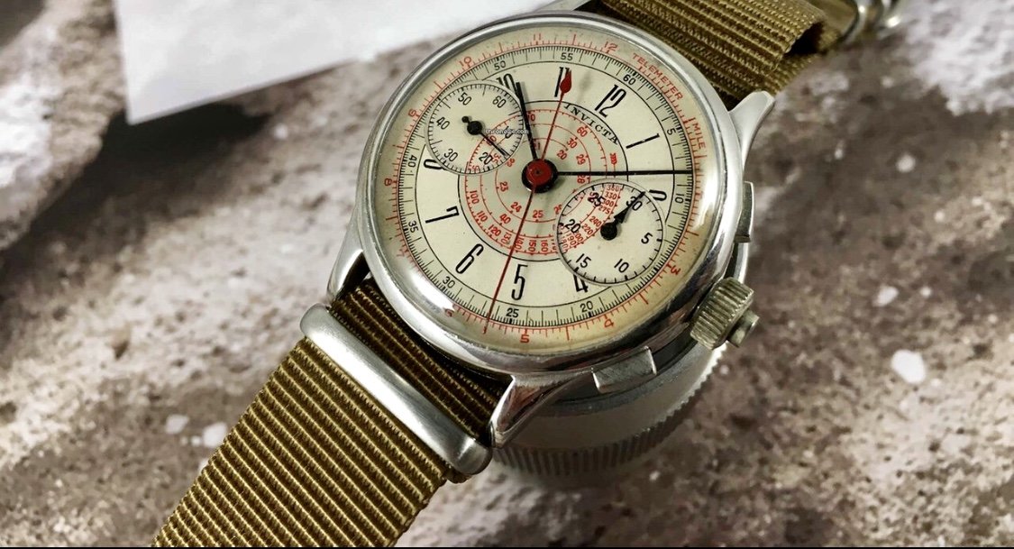

Iemand (watches83) heeft online op zijn website een horloge staan die ik er best interessant eruit vind zien. Maar ik vroeg mijzelf wel af wat voor uurwerk erin zit. Met name omdat hij het aanduid als een Caliber MHX uurwerk. Maar verder geen nummer ofzo. Ben gewoon benieuwd wat er nu eigenlijk in zit.

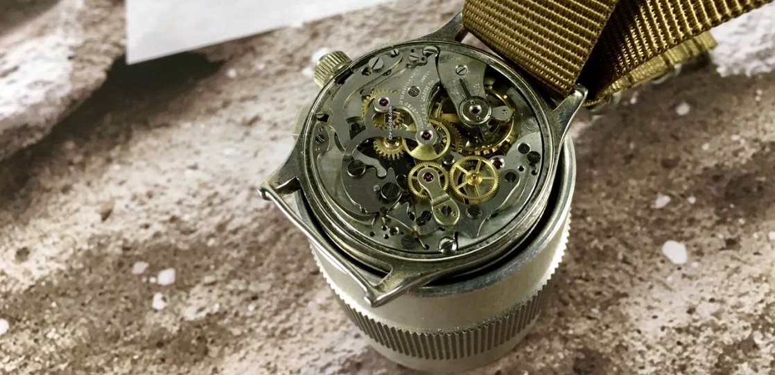

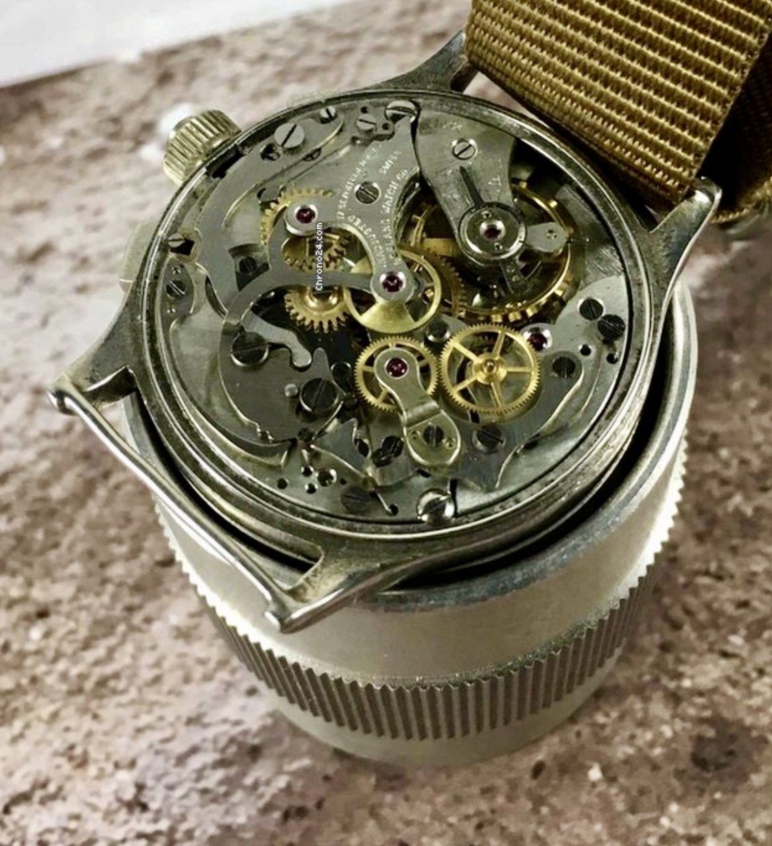

Ik vermoed Venus
Landeron 51.
Ok, ff opzoeken!
Dan kan ik deze ook op de lijst zetten.
Volgens mij: Landeron 47.
Exact.

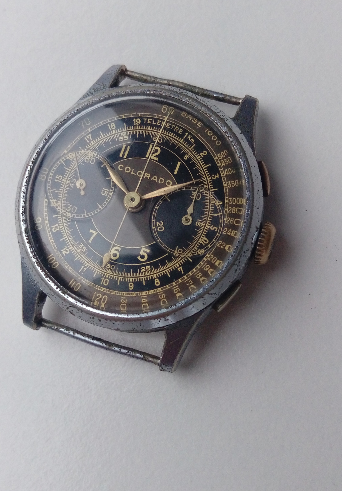

Heeft de drie pushers en een flyback functie?
Zoiets. Zie mijn link. Niet de 51 dus.
Maar heeft die dus ook die pushers en flyback? Aan de hand van die foto’s in dat linkje zie ik niet dat dit het geval is?
Ja, het heeft pushers boven en onder de kroon. Maar geen flyback.
Bovenste drukker: start en stop.
Onderste drukker: reset.
Ja, maar horloge wat ik deel heeft drie pushers. 1 boven de kroon, 1 op de kroon en 1 onder de kroon.
Bovensta start, op de kroon flyback en onderste is om hem te resetten.
Het horloge op jouw foto is een landeron 47.
Die op je foto lijkt ook geen flyback te hebben.
Inderdaad de kroon-drukker drukt de hevel aan, die beide wielen op 0 zet.
Heeft een Landeron 47, 3 pushers
