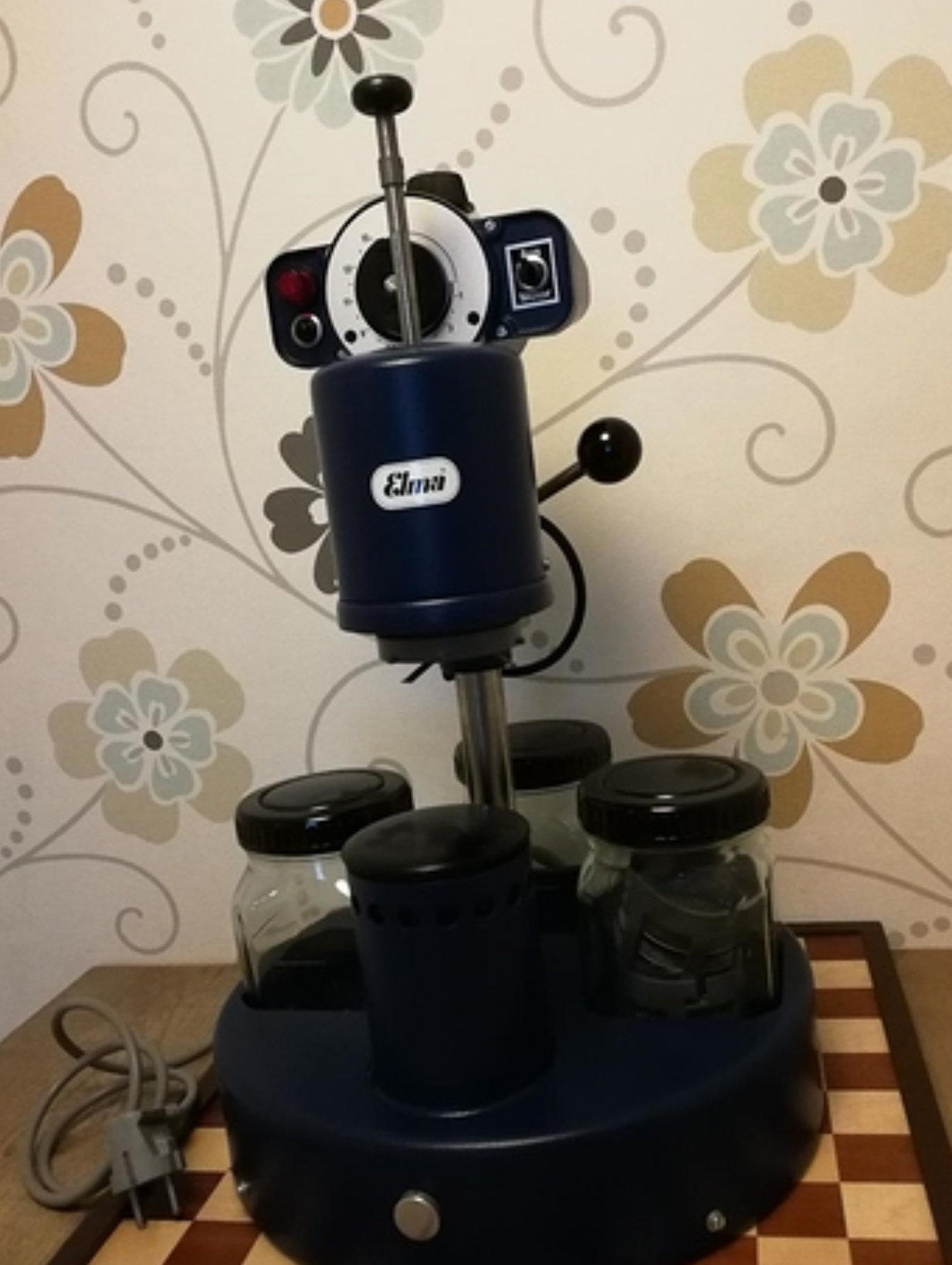

Ik mag niet reageren op een verkooptopic dus dan maar hier; wat is dit?
Iets uit een doka ?
Elma Super Elite schoonmaakmachine. Aparte kleur, is opnieuw gespoten.
Om uurwerken te reinigen.
Om onderdelen te reinigen. Een héél uurwerk leg je er niet in.
Alle tandwieltjes e.d. worden gereinigd voor het uurwerk fris weer in elkaar wordt gezet.
Breek me de bek niet open! :slightly_smiling_face:
Maar je hebt gelijk, doorgaans haal je eerst het uurwerk uit elkaar en legt het in de bijbehorende korfjes.
Okee dus je legt de onderdelen in die jampotjes en wat doet het apparaat dan?
Maar, waarom staat ie op een schaakbord ?
Draaien en omkeer draaien als een wasmachine in verschillende baden en ten laatste drogen.
Dat moet je aan @johnny vragen, die biedt hem aan :slightly_smiling_face:
3 glazen potten waarvoor 1 met schoonmaakmiddel en 2 potten voor het spoelen.
De motor zorgt ervoor dat de korfjes rond draaien. De laatste fase is de droogfase. Deze “pot” is alleen maar warm van binnen. Zit geen vloeistof is.
Bovenop zit een timer

Ik heb ze wel vaker in blauw gezien, allemaal overgespoten?
Tijdens iedere fase kan je dan een spelletje spelen. Is leuker dan naar een ronddraaiend korfje kijken.
Hoeft niet, de laatste versies waren volgens mij blauw. :sunglasses:
Echt? Dat wist ik niet. Ik dacht dat die van mij de originele kleur is. Maar goed, kan niet alles weten.
