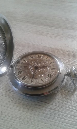

Dit zakhorloge heb ik ruim twintig jaar geleden gekocht op een markt in Praag. Deze week uit een doos tevoorschijn gekomen. Ik dacht ik zet er even een nieuw batterijtje in. Tot mijn verbazing zie ik een volledig uurwerk zitten.
Wie weet wat dit voor uurwerk is?

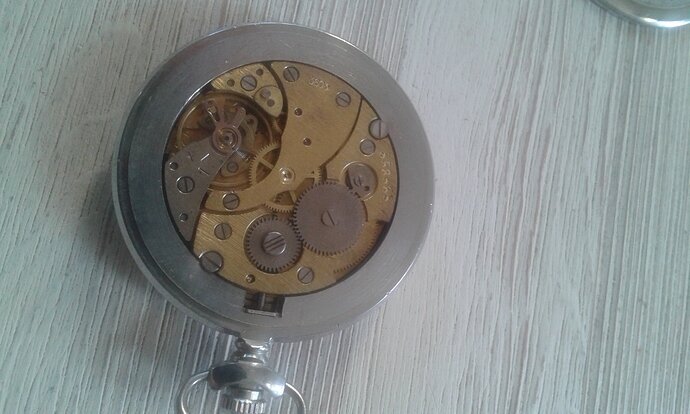

Onder de balans staat een nummertje, kan het niet goed zien op de foto.
Dan even googlen op “ranfft” en het nummertje dan vindt je het meestal wel
Zo te zien een Molnija kaliber 3602
Er staat 3603 op het uurwerk
Maar Dr Ranfft kent alleen een 3602.
http://www.ranfft.de/cgi-bin/bidfun-db.cgi?10&ranfft&&2uswk&Molnia_3602
Inderdaad. even Googlelen leert dat het verschil de aanwezigheid van schokprotectie is.
De 3603 is identiek aan de 02, maar dan met schokbescherming op de balans.
