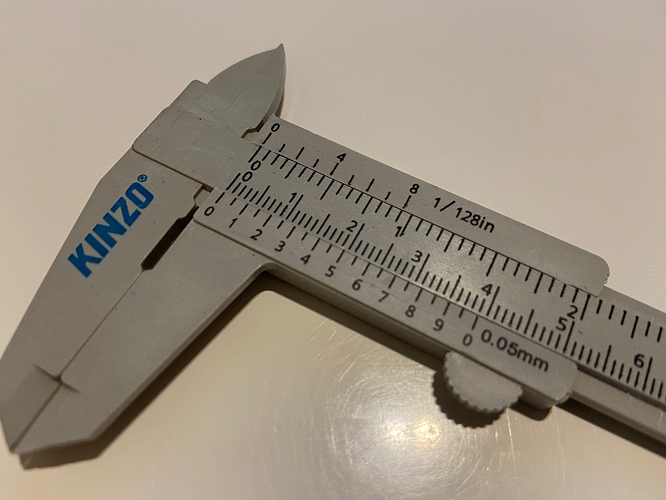

heb er eentje met Klaas gekregen: een plastic Kinzo. Kost een paar Euro, werkt op de mm.

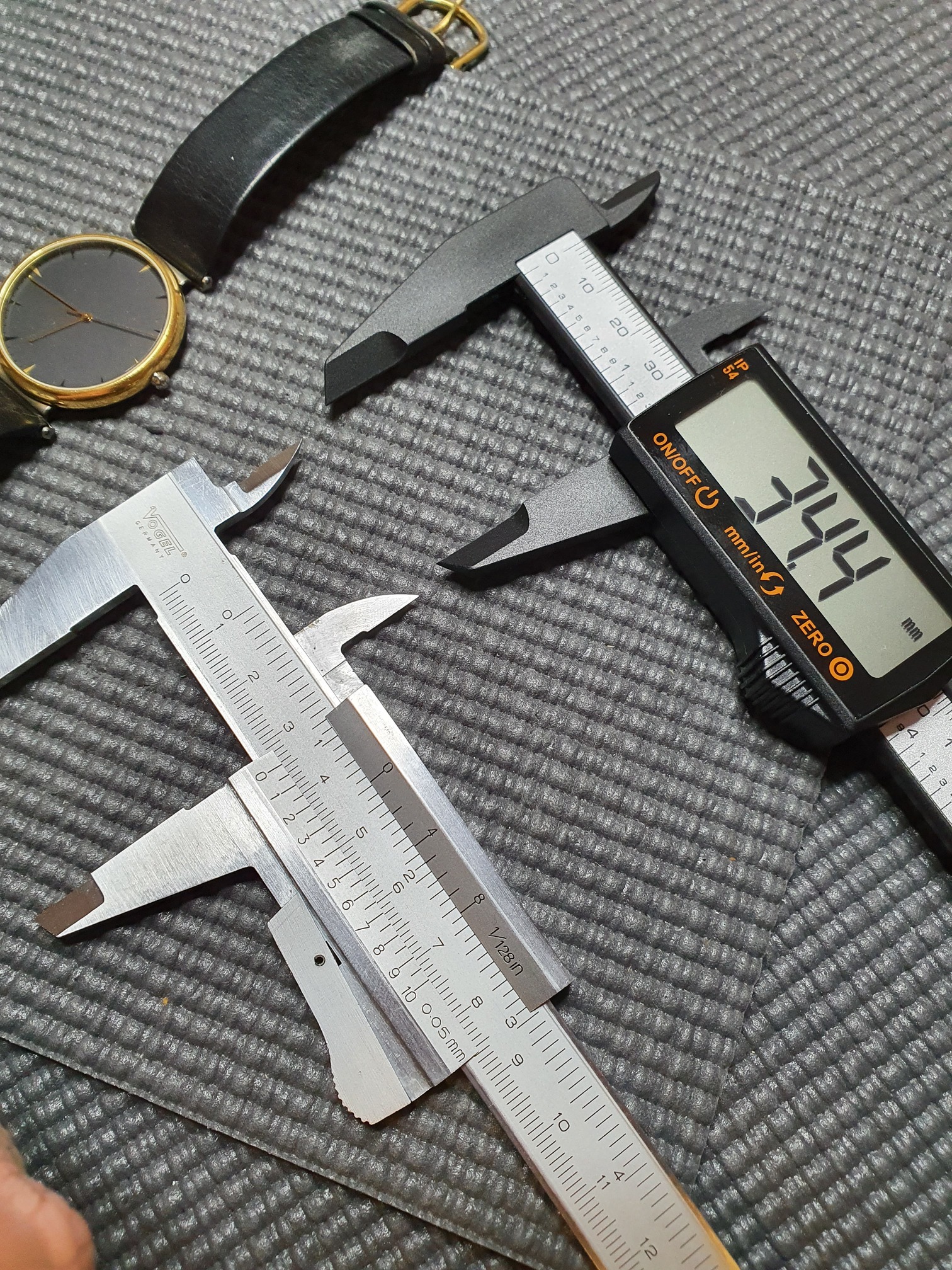

In de goede oude tijd dat er nog winkels open waren, heb ik voor een 10tje een digitale schuifmaat bij de action gekocht. Het ding is volledig van plastic, maar werkt uitstekend.
idem. handig ding. maar als je het idee hebt dat goedkoop niet goed (genoeg) kan zijn:
Net zelf deze maar besteld. 0.1mm is prima en net wat beter dan die “carbon fiber” alternatieven.
Voor nauwkeuriger heb ik een “echte” schuifmaat en een micrometer.
