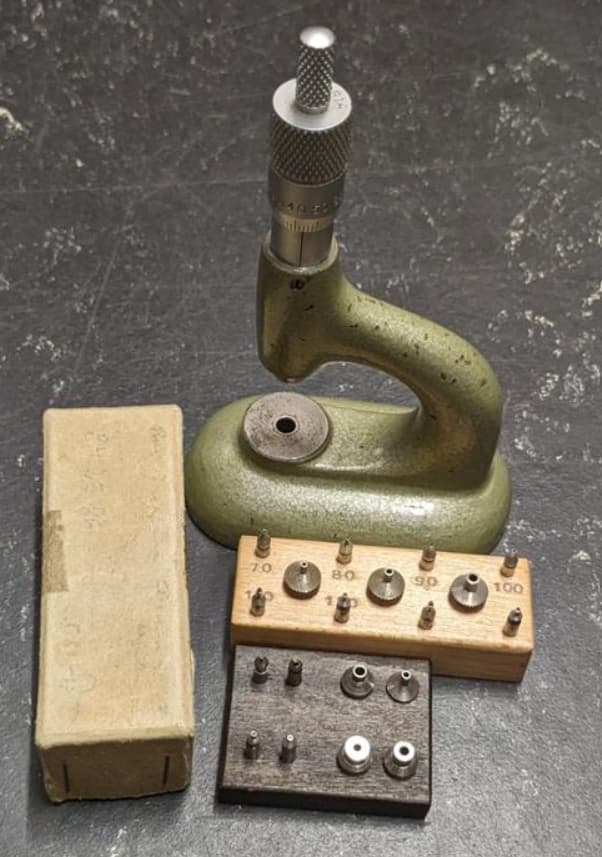

Na het voltooien van mijn horloge basis cursus lijkt een Horia wel een goede aanschaf. Nu kan ik er wellicht één overnemen maar vraag me af wat nu eigenlijk een fatsoenlijke prijs is voor zo’n originele.
Het gaat om dit setje, iemand een idee wat het mag kosten?
