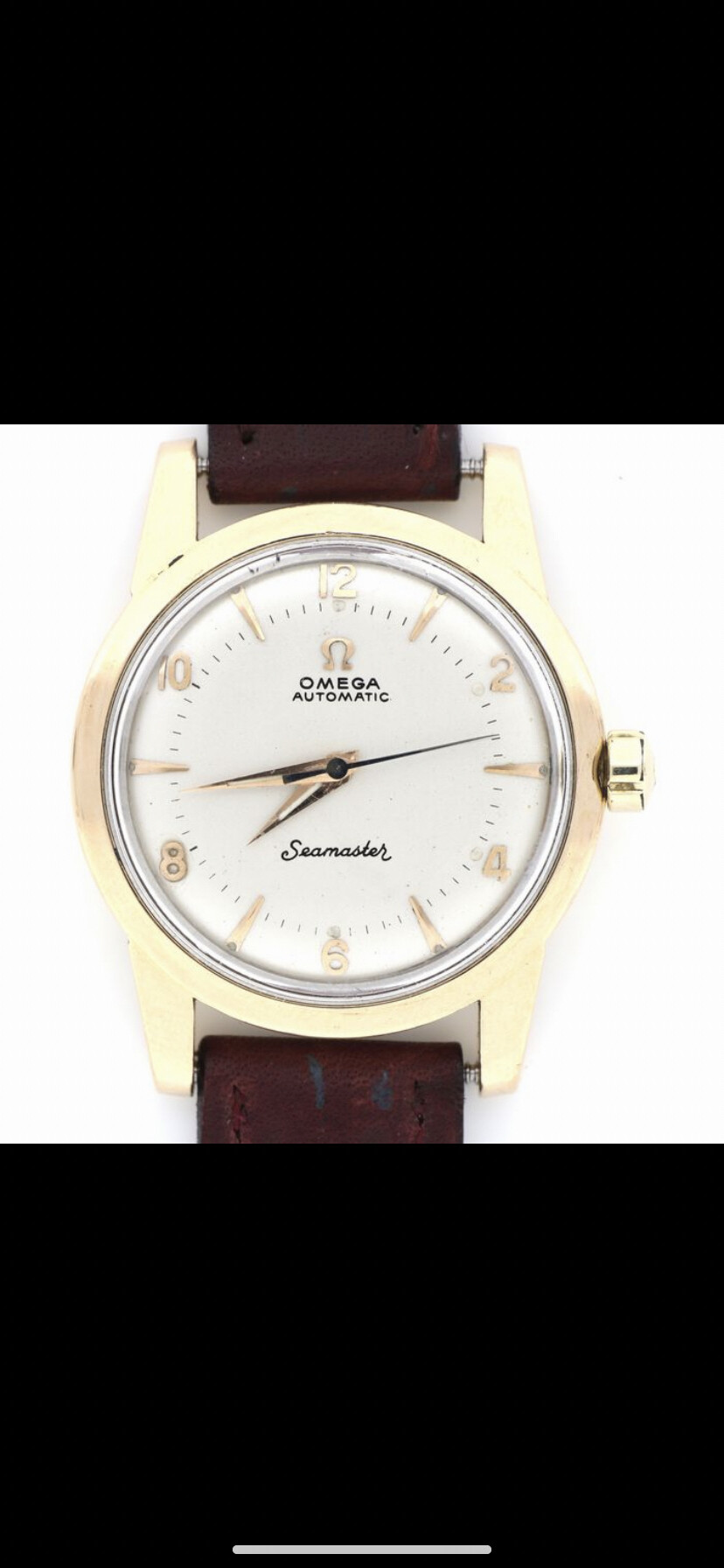

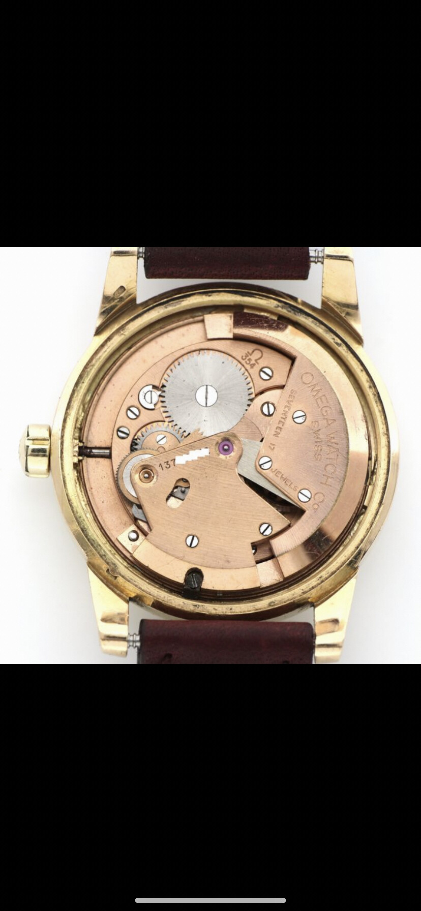

Plaat lijkt me niet origineel. Movement lijkt me een bumper automaat en passend bij de kast.
Maar ik word ongetwijfeld gecorrigeerd door experts
Het horloge is gerestaureerd, de S is ook te sierlijk is wel volledig 18k goud

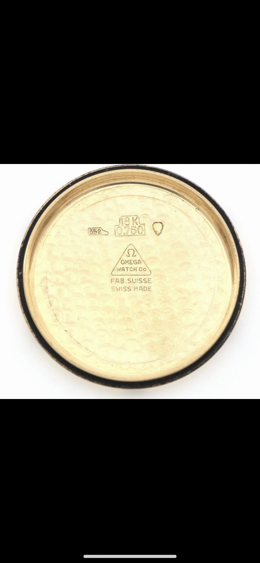

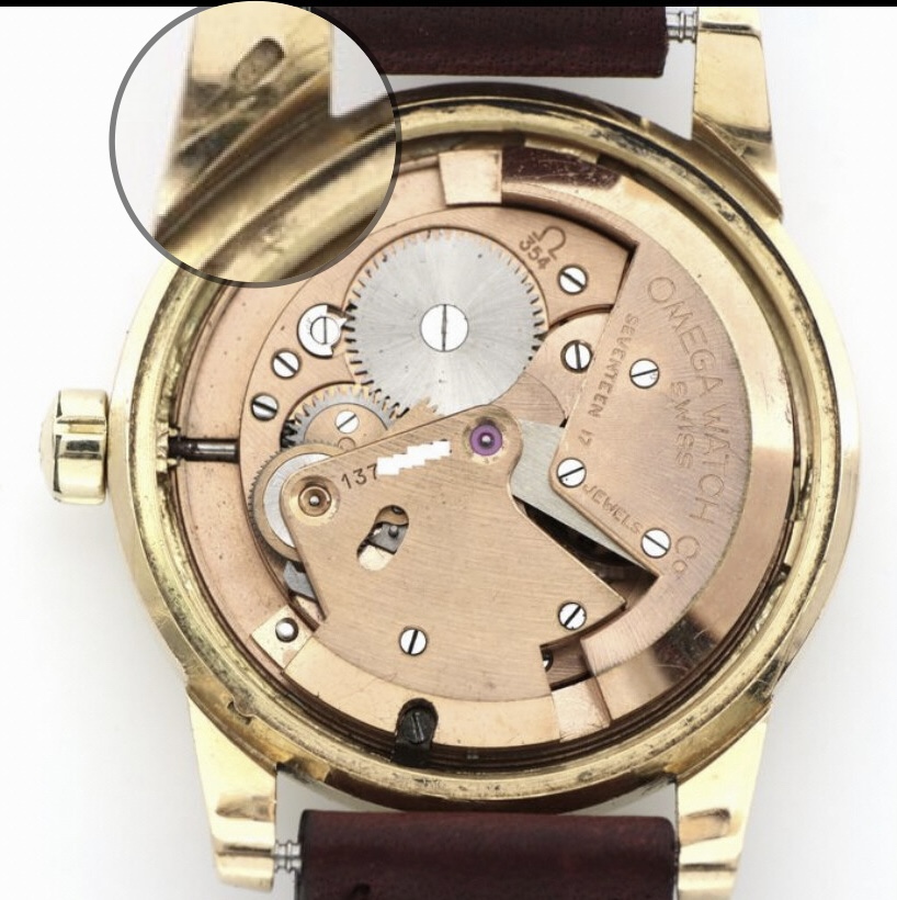

Plaat is 100% opnieuw opgemaakt. Om exact het juiste uurwerk te bepalen heb je het referentienummer nodig wat op de binnenkant van het deksel staat. Kan je daarvan een foto maken? Of het 18k is? Staat ook in het dekseltje en het vermoedelijke merkje bij de bandaanzet geven daar uitsluitsel over.
Duidelijk 18 k
Maar geen ref
komt wel eens voor maar maakt het zoeken lastiger. Gevoelsmatig zeg ik dat het bumper loopwerk correct is. Misschien kan @Lieuwedv meer uitsluitsel geven?
En welke wijzerplaat heb ik precies nodig, of een van jullie misschien tips heeft waar te zoeken en de juiste info

Nieuwe plaat moet uit een voor goud gesloopte omega komen. T kan wel… maar tis zeldzaam.
Denk niet dat omega ze nog heeft.
Verder is t horloge zn collector waarde kwijt met opgemaakte plaat.
Uurwerk lijkt me prima, die is van begin jaren ‘50.
Die plaat is wrecked en een nieuwe ga je zo snel niet vinden, wellicht inderdaad wat @ruud zegt op een los uurwerkje op ebay.
Bumper automatic caliber 354, staat er toch echt duidelijk.
Denk de model referentie bedoeld werd. Cal 354 staat er idd duidelijk op.
