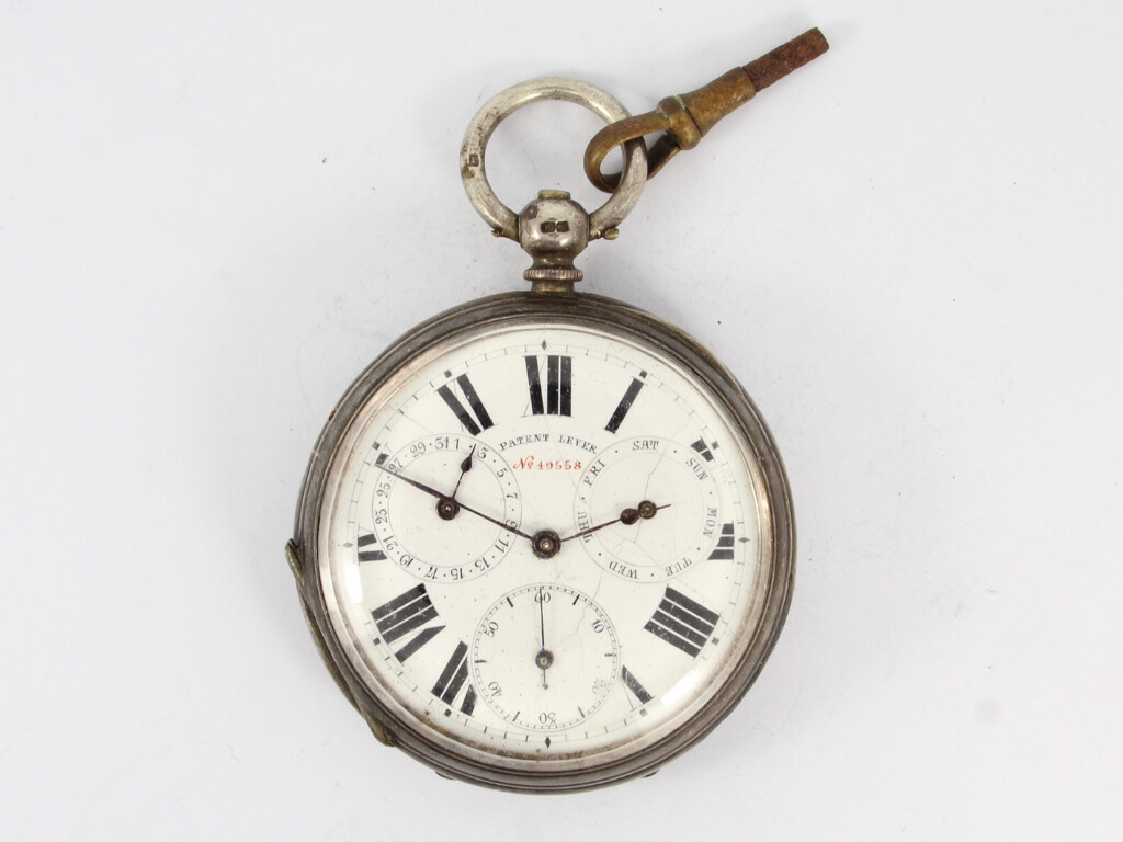

Op zich is een datumcomplicatie niet verschrikkelijk ingewikkeld, gewoon een wiel dat 1x per 24h ronddraait en dan het datumwiel een tandje verder klikt. Waar ik wel benieuwd naar ben is hoe je die datum goed zet. Je zult hem toch elke maand een dagje moeten verzetten. En het hele uurwerk doordraaien werkt niet, want dan staat je dag weer verkeerd
Welkom en goed om te horen dat je het horloge gaat behouden. Mijn nekharen gaan altijd overeind staan als ik hoor dat er mogelijk weer een mooi horloge gesloopt gaat worden voor wat goud. (Dat kun je altijd nog doen, mocht je ooit helemaal aan de grond zitten. Maar dan is er waarschijnlijk ook wel een verzamelaar voor dit horloge te vinden.)
Ik vind het een mooi stuk met dag datum aanduiding. Hier op het forum laten servicen en dan dragen op bijzondere dagen.

@Arne15: ik zou het uurwerk nu (of later) in ere laten herstellen en met gelegenheden dragen, sowieso dat je een hoop aandacht krijgt als je deze knaller uit je vestzak haalt!
Wel, dit is weldegelijk een mooi zakhorloge.
De gouden kast is ook al uniek, de laatste tijd zijn er veel gouden kasten omgesmolten en worden vaak alleen de uurwerken aangeboden.
Een verzamelaar van zakhorloges zal hier zeker interesse in hebben. De complicatie is ook apart, deze zakhorloges met dit soort complicaties komen zelden voor en er is behoorlijk veel interesse voor deze uitvoeringen.

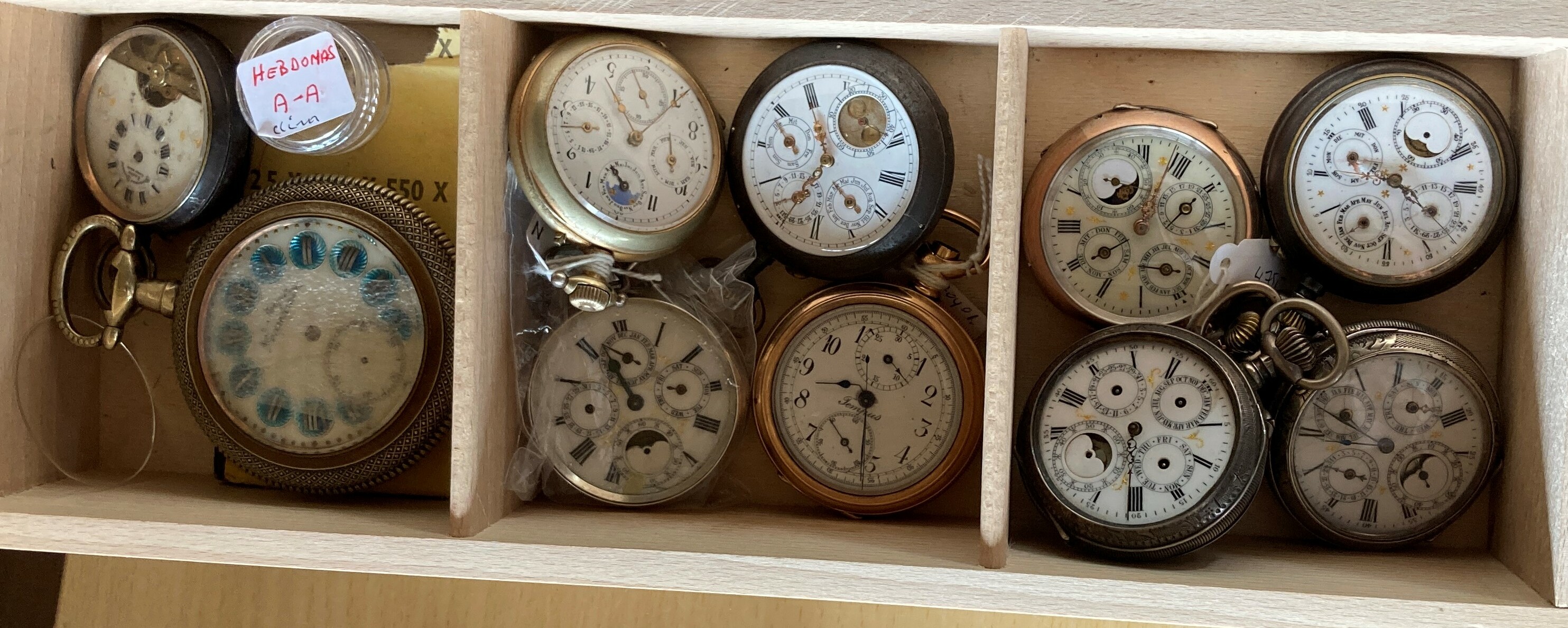

Hier een impressie van een aantal uit mijn opknap laatjes.

Hier een kleine impressie uit mijn zakhorloge laatjes;

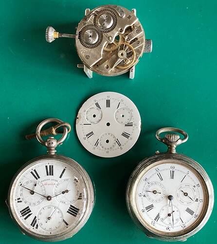

Hier wat soortgelijke horloges met vrijwel dezelfde complicaties, allemaal in mijn opknap la.

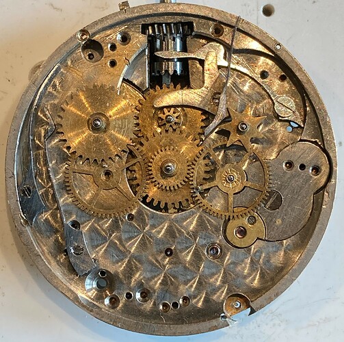

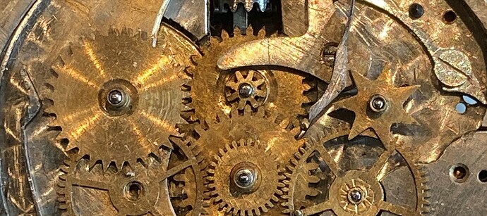

Opvallend zijn de 22 lagerstenen, ik zie / tel er maar 15 en vermoed dat de overige in het kalenderdeel verwerkt zijn.
Daarnaast is de plaats van het anker tegenwoordig ook anders. Dit uurwerk heeft een zeer lange anker-as die op raderkloof hoogte zit. Tegenwoordig is de as erg kort en onder de balans geplaatst
Je telt niet helemaal goed, zowel het anker als het ankerrad zijn voorzien van dekstenen, dus dat zijn er al 19
Maar dan missen we er inderdaad nog 3
Nu je het zegt, zie ik de schroefjes voor de plaatjes met deksteen. Foto is niet helder en scherp genoeg.
Tip dan nummer 20 als centrumrad lagersteen in de platine
Ik had het in eerste instantie ook niet gezien, zag het pas bij flink inzoomen
Centrumrad in platine is inderdaad een volgende mogelijkheid. Rest dan wellicht toch in het datumsysteem. Al zou ik dat niet direct verwachten, krachten op een dag- en datumsysteem zijn zo laag dat dat niet zo heel veel toevoegt
Nee, dat is niet logisch, het datum systeem is een rad op een vaste as onder de wijzerplaat, De wijzer heeft eerder een grotertap gat die op het rad moet komen.
Dat geldt ook voor de dag aanduiding, ook dat is een rad waarop de wijzer moet komen.
Zie de foto van eenzelfde uurwerk die ik nu onderhanden heb. Op de tweede foto is duidelijk te zien dat de schacht op de as draait waarop de wijzer komt te zitten links en rechts.
Ik denk eerder dat de andere en laatste steen op de platine zit onder de veerton. Immers toen was het algemeen bekend dat daar de meeste slijtage was. Deze manufactuur heeft daar denk ik wat op bedacht. Slimme jongen, toen al.

Hier een opname van de plaat met de plek waar deze dag en datum tandwielen zitten. Voor de duidelijkheid, het is nog niet volledig gemonteerd, dus er misen nog wat onderdelen op de foto.
Ik denk dat je gelijk hebt, lagerstenen in een datumsysteem heb ik ook nog nooit gezien.
Degene die je daar uit elkaar hebt is trouwens een cilindergang, ik zie de brug om de ingrijpdiepte van de cilinder af te stellen
Klopt, ik heb ze ook nog liggen met anker gang, maar ik was al met deze begonnen, ik doe rustig aan en heb de tijd.
Overigens heb ik er ook nog een met een sleutel opwind systeem. Zie de derde foto van mijn post.
