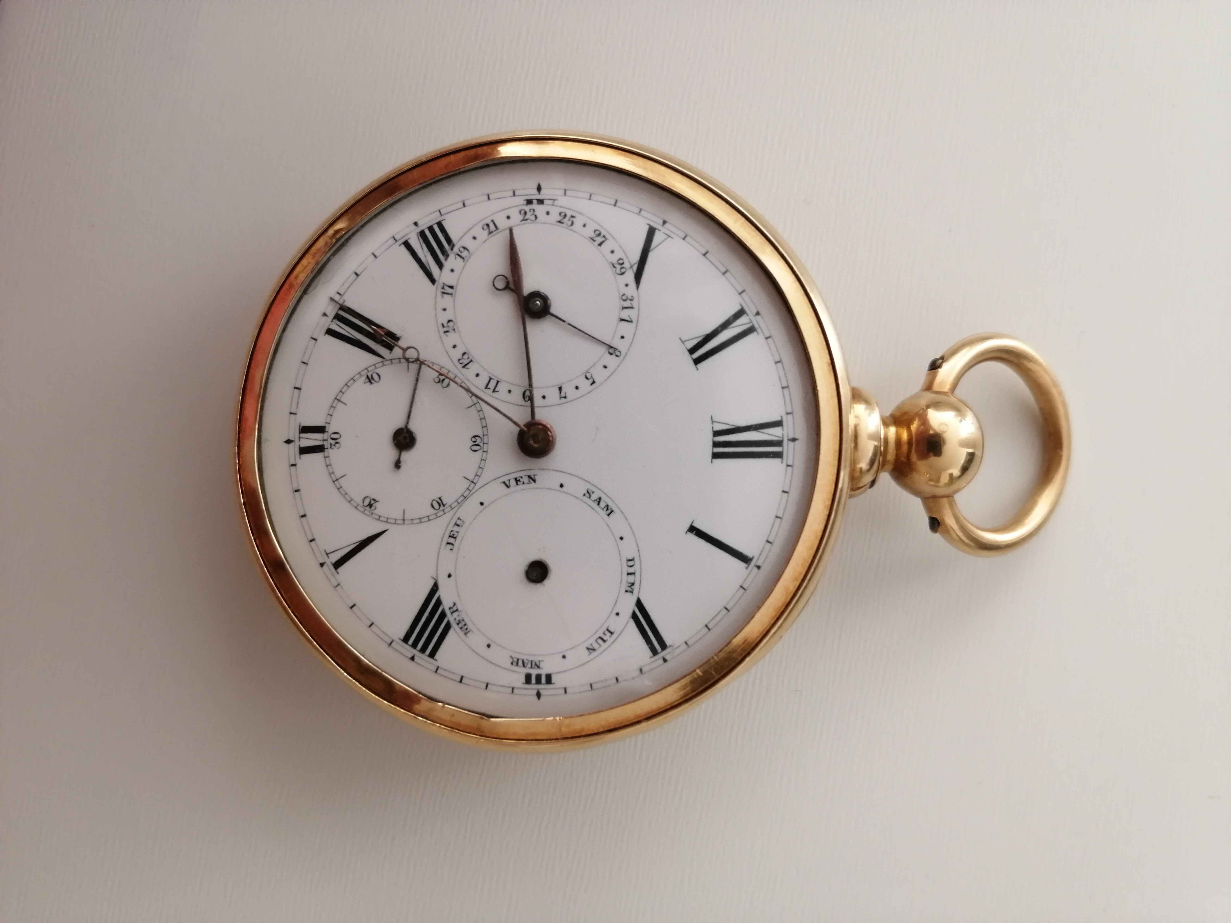

Ik heb als erfenis een zakhorloge gekregen. Ik heb hier totaal geen verstand van maar ik zou wel graag is willen weten wat het werk is, misschien wanneer het gemaakt is en natuurlijk wat de waarde van deze horloge zou kunnen zijn.
Het glas voor de wijzers is wel een beetje beschadigd, er ontbreekt ook een wijzertje en hij loopt ook nietmeer.

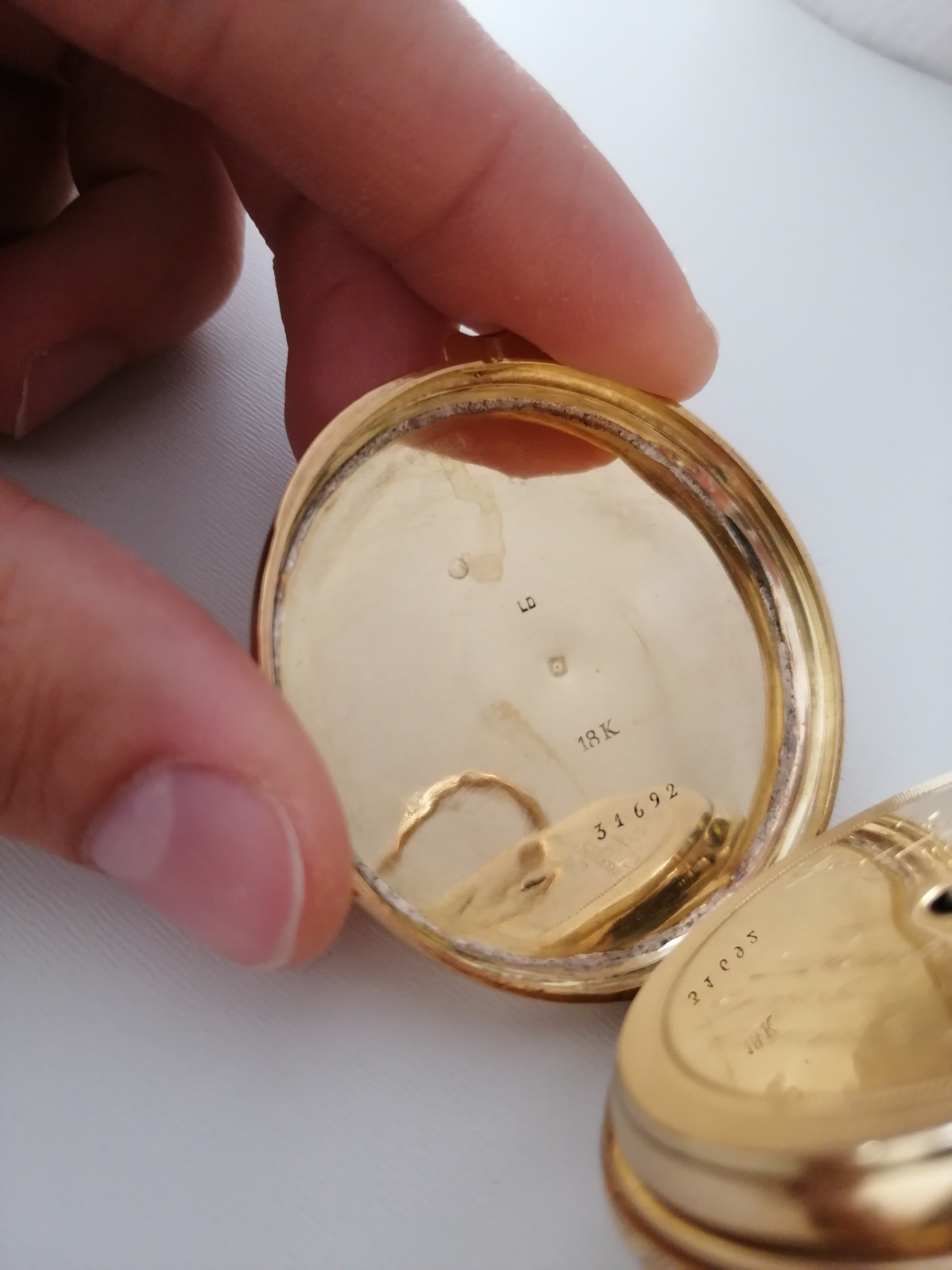

(ik kan maar 2 foto’s uploaden, maar aan de binnenkant van het 1ste klepje staan de letters LD met daaronder 18k en vervogels ook de serie nummer)

Zo te zien is het een horloge met een massief gouden kast. Het goud in de kast heeft in dat geval al een aanzienlijke smeltwaarde. Om zeker te weten of het echt massief goud is zouden we een foto van de binnenkant van de deksels moeten zien; hier staan over het algemeen de goudstempels.

En de wijzer van de dagaanduiding? Waar is die?
Oh ja, gezien het ontbreken van dat wijzertje (en zo te zien ook het bijbehorende asje) en het feit dat het horloge niet meer loopt maakt dat de waarde gelijk is aan de smeltwaarde.

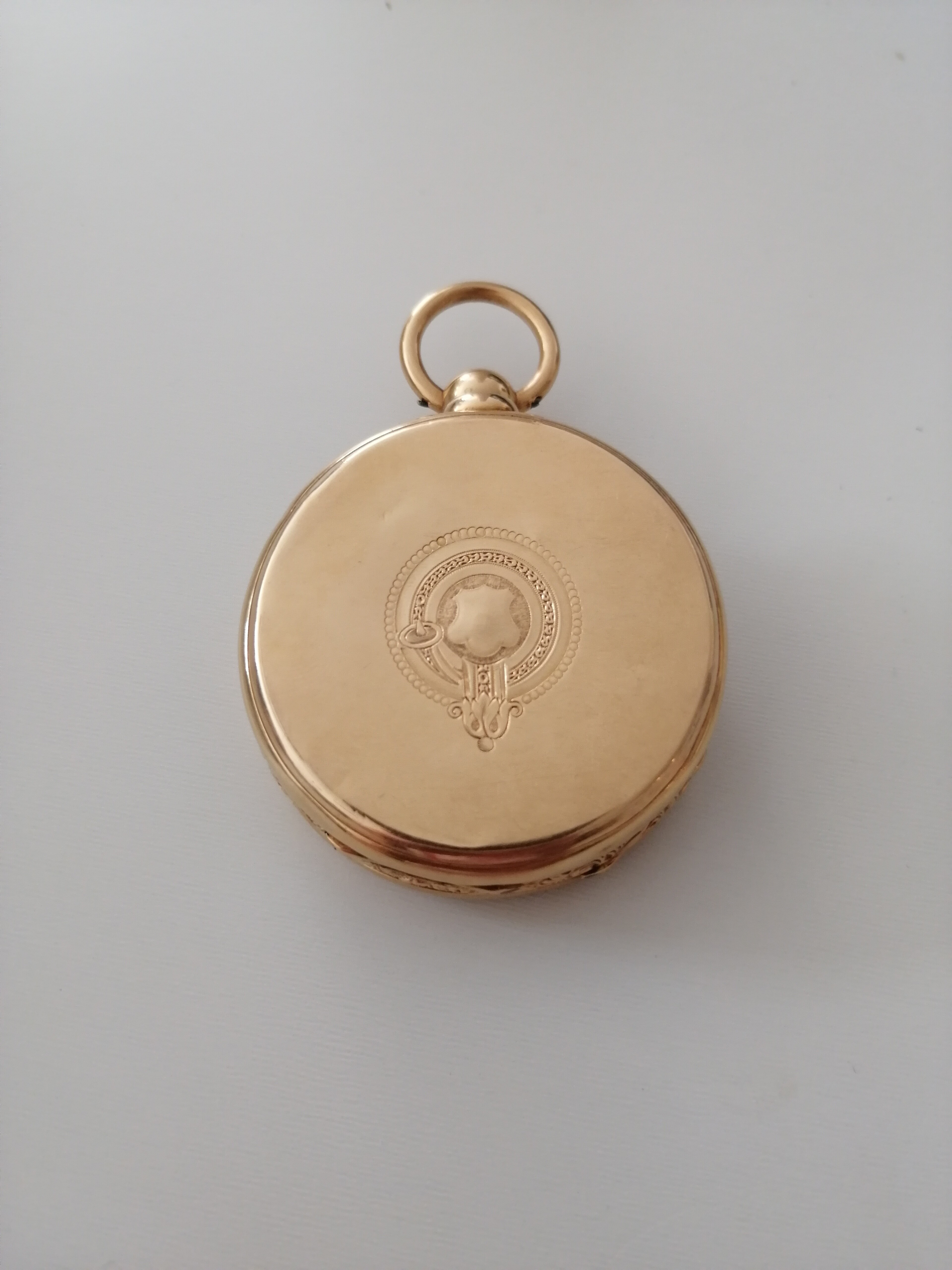

Dit zijn de rest van de foto’s…
Ik heb de horloge ook is gewogen en hij is 87 gram.

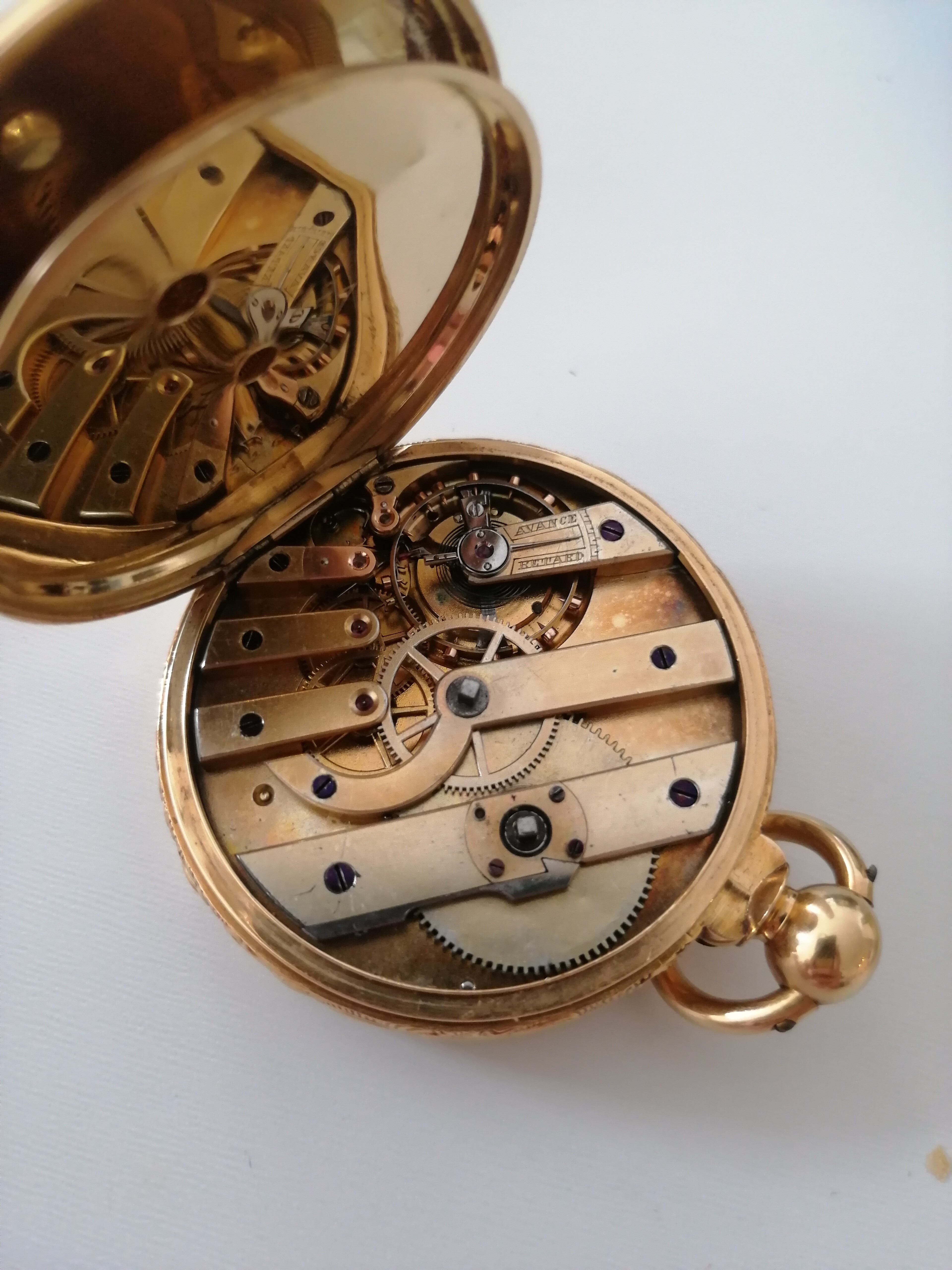

Dit is de achterkant van het uurwerk. (sorry voor de spam, kan namelijk maar 2 foto’s tegelijk sturen

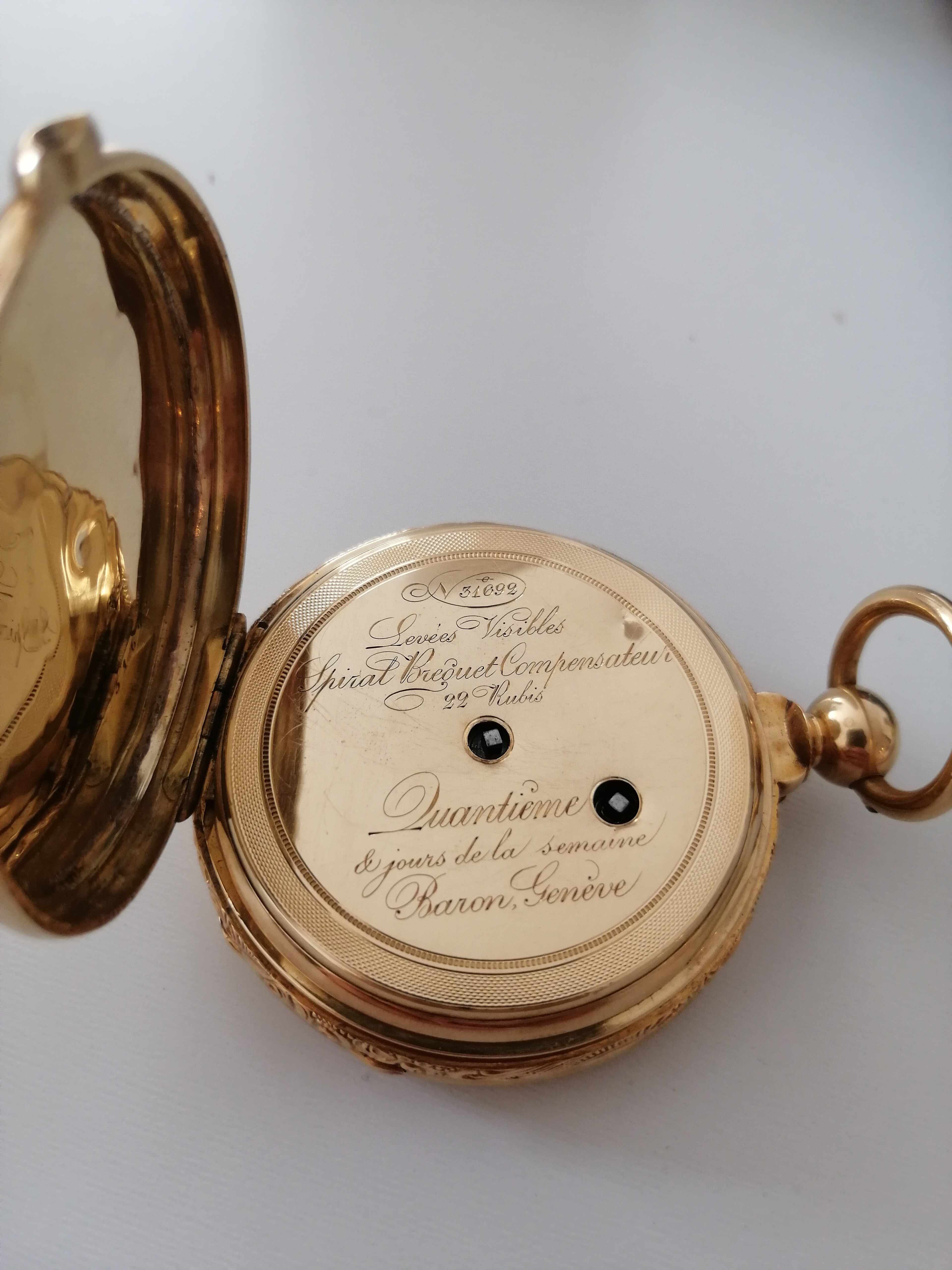

Uurwerk is een Lepine V uurwerk zoals ik al een beetje vermoedde. Bouwjaar ligt daarmee grofweg tussen 1850 en 1900. Hier nog wat leesvoer over de verschillende types Lepine uurwerk mocht het je interesseren:
Kast is inderdaad van massief 18 karaat goud. Er lijken nog wat merktekens in de kast te staan waar mogelijk nog iets over de herkomst en een iets preciezere datering aan te hangen is, maar ze zien op de foto in elk geval niet duidelijk genoeg. Het lijkt er overigens ook op dat de binnenkant van de kast ook behoorlijk gepoetst is, iets wat niet bevorderlijk is voor de leesbaarheid van dergelijke merktekens na zoveel jaar; die zijn dan vaak grotendeels verdwenen.

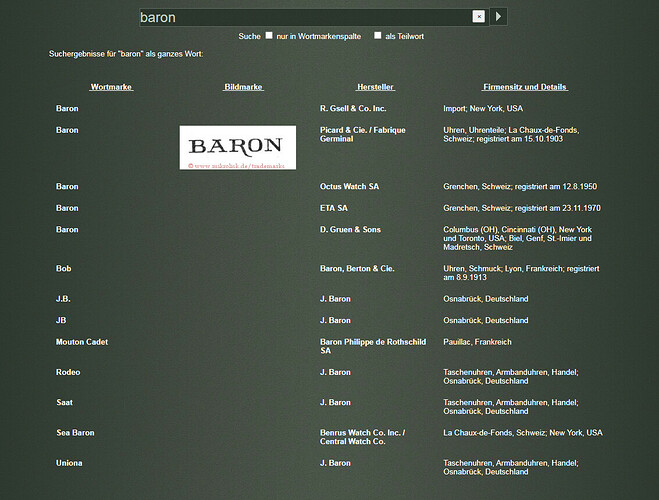

Qua merk kan ik je niet veel verder helpen. Het merk lijkt mij “Baron Genève” In de meest bekende database geeft dat geen hits. Wel op “Baron” alleen, al zit geen daarvan in Geneve. Verder zijn de meldingen eigenlijk allemaal nieuwer dan het horloge zelf.
http://www.mikrolisk.de/show.php?site=280&suchwort=baron&searchMode=exact&searchWhere=all
Overigens heb ik het idee dat “Geneve” er vroeger wel vaker door Zwitserse fabrikanten bij gezet werd hoewel ze daar soms helemaal niet zaten. Mogelijk omdat Geneve internationaal bekend stond als horlogestad?

Wijzertje is nog je minste probleem. Als je de foto goed inzoomt is zo te zien het tapje afgebroken. Mag je een horlogemaker zien te vinden die ervaring heeft met zelf tappen kan vervangen. Die zijn niet zo dik gezaaid :grimacing:
Zulke zakhorloges, met dag en datum, kom je niet veel tegen. Prachtig ding. Misschien dat @brunod je kan helpen met deze klus. Die heeft wel vaker mooie kunstjes laten zien.
