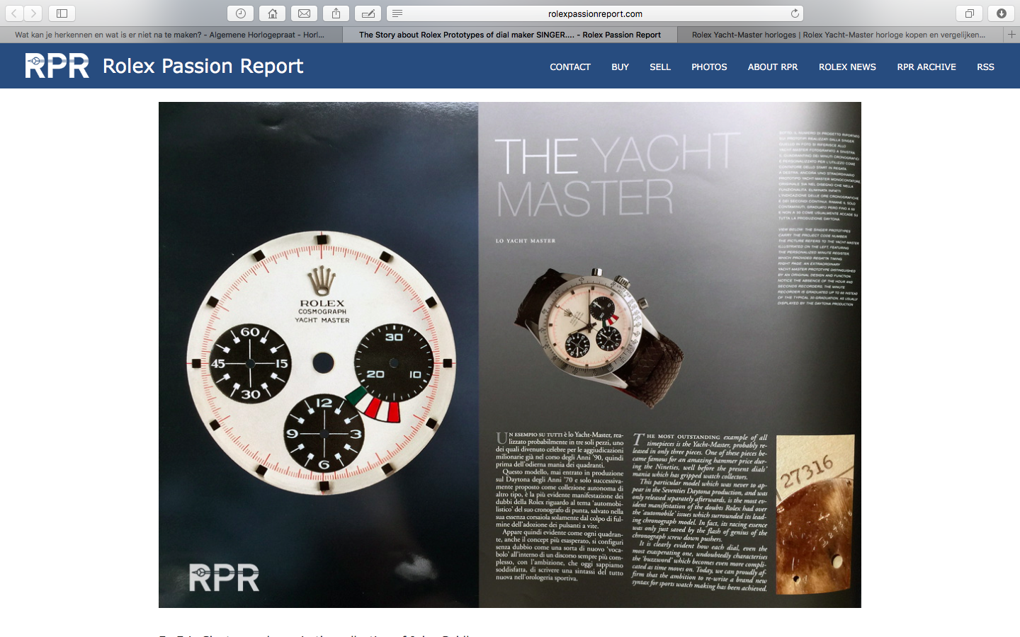

Kwam in het artikel van Singer dit horloge tegen.
Weet iemand een type nummer? Vind dit echt een heel mooi horloge!
