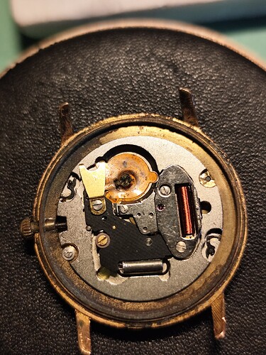

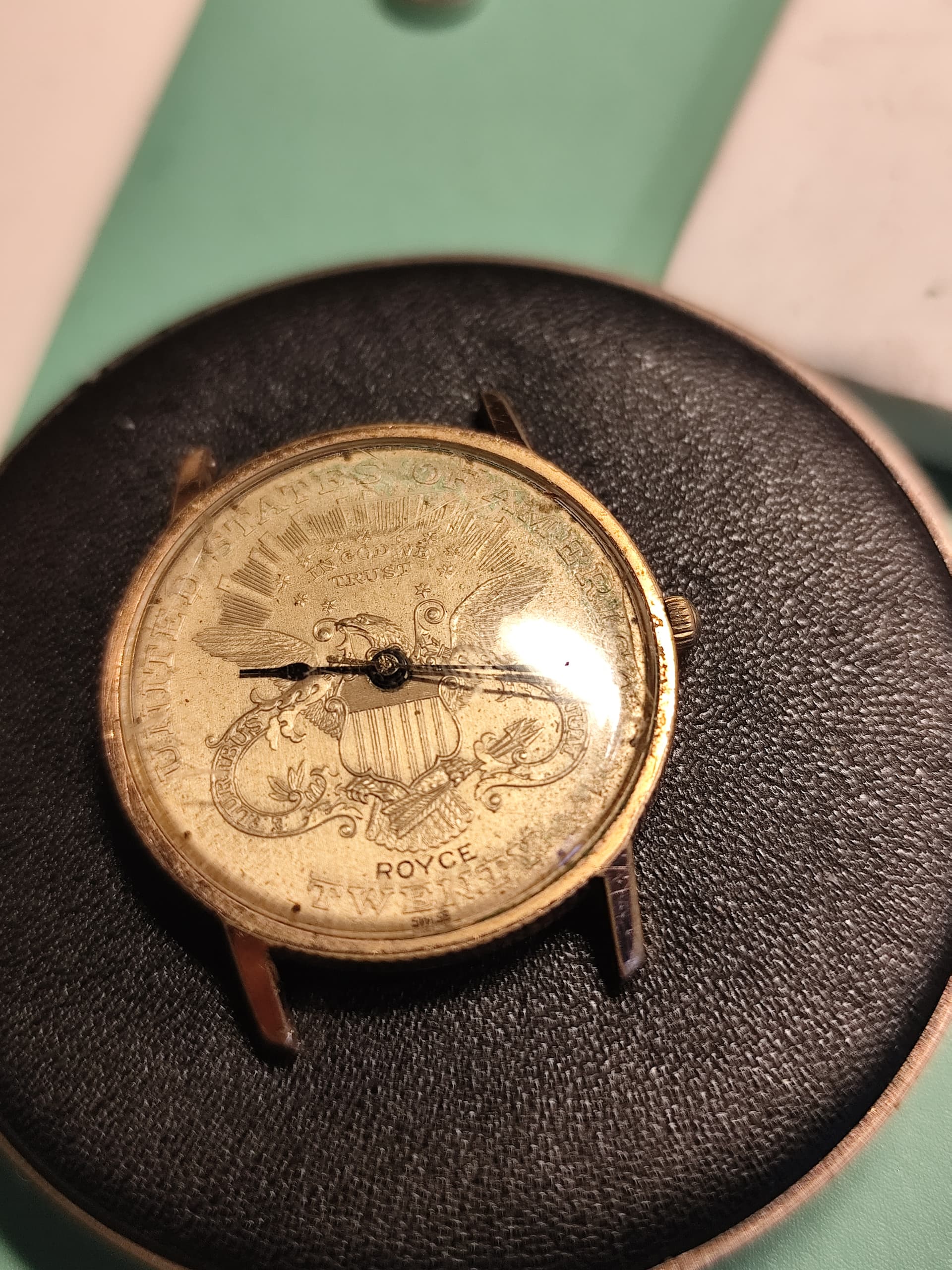

Quartz FE-7020

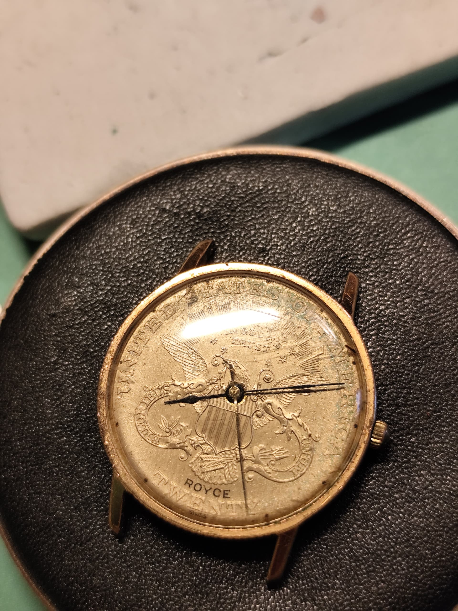

Mijn tweede Royce coin (de ander is een fraaie handwinder). Ik had verwacht dat dit een plastic variant was, maar nu ik hem in mijn handen heb is het toch best mooi gemaakt.
1985 - 1992 beurtjes of batterijen gehad, nu is het mijn beurt.

Gelukt, nu nog een keer de kast en wijzerplaat schoonmaken en het glaasje vervangen.
Mooie Royce!!!
Beste uitdaging!!!

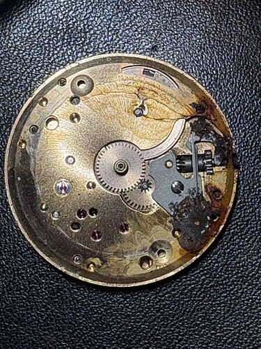

Veel foto’s gemaakt en nu maar hopen dat ik de roestige schroefjes los ga krijgen en het uurwerk weer werkend ga krijgen!!
In de advertentie stond al vermeld dat de kroon vast zat dus was een gokje.

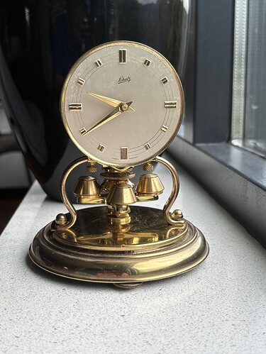

En voor deze 400 dagen klok een nieuwe Suspentionveer besteld!
Lekker bezig hoor!
Dankje maar ik denk dat ik beter had kunnen beginnen met een uurwerkje de en monteren maar nee hoor ik begin weer met een verroeste!!
We gaan het zien en anders op zoek naar een donor uurwerkje van Omega.
Glasvezelborsteltje, wat geduld en mogelijk wat kruipolie :+1:t2:
Het uurwerk ligt al 2 dagen te weken in de kruipolie hopende dat de schroefjes los komen.
De tandwieltjes zitten niet vast geroest dus ik hoop dat het mee gaat vallen.
Het schroefje van de stemblokkering is nog niet zo erg als deze afbreekt maar de andere zit vast in de brug en dat is lastiger.

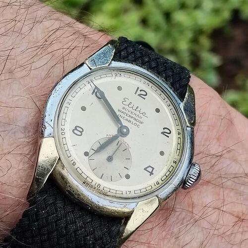

Vanmiddag ga ik de kast van Elitic onderhanden nemen.
Mocht die afbreken kun je hem oplossen met aluin. Brug is van messing en de schroef van staal dus dat gaat goed.
Bedankt voor de tip, Wilko!
Ga ik zeker proberen als de schroef afbreekt.
Succes; sowieso hopen dat hij niet breekt, dat is altijd beter natuurlijk :grin:
Niet breken is altijd beter!!
De kroon is al gebroken dus moet al wel op zoek naar vervangende onderdelen zoals de kroon en de stem.
Met dat aluin bedoel je aluin poeder wat bij een drogist te koop is?
Inderdaad. Ik heb zelf zo’n vergulde hand blok omdat ik toen zo snel geen poeder kon vinden, maar poeder is handiger.
Top!! Ga ik dat aluin ophalen als het schroefje breekt.
Kast is verchroomd, morgen nog oppoetsen.
Intussen de kast zachtjes opgepoetst.
Wat is er mis mee? Loopt hij niet goed?
Hij loopt heel goed, ik heb de kast opnieuw verchroomd.
