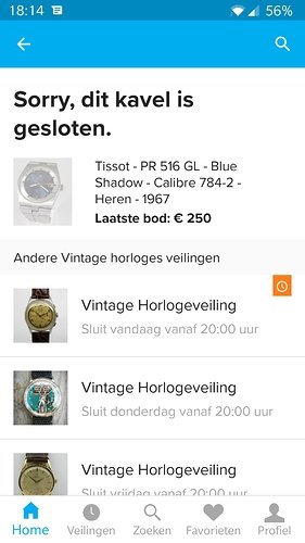

Aangezien het ultieme vintage horloge, de Tissot PR 516 GL uit 1967, er wel nooit zal komen in verband met de (on)vindbaarheid daarvan kijk ik inmiddels ook uit naar andere merken. Daarbij merk ik op dat er veel Omega seamasters en Constellations voorbij komen. Ebay als voorbeeld. De voorkeur gaat trouwens wel uit naar een duiker. Maar dat terzijde.

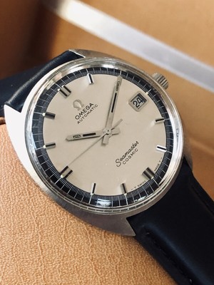

Deze bijvoorbeeld.

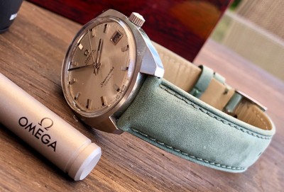

Of deze.
Of deze.
Iemand dit al eens meegemaakt die het hier openlijk durft te vertellen?

Die Seamaster klopt in ieder geval niet. Wel lume in de wijzers maar niet op de plaat. Over de andere modellen kan ik geen uitspraken doen.

eBay is inderdaad tricky, ik koop ook wel eens wat op eBay maar dan niet meer dan 100-€ 200 dan durf ik het risico wel aan. Als een verkoper een score van 99% of meer heeft en hij is al jaren actief dan zou ik er wat minder bezorgd over zijn. De Omega’s lijken op het oog allemaal wel authentiek. Op foto’s lijken horloge’s trouwens vaak strakker en nieuwer dan in het echt. Een foto is een momentopname, als je een horloge in het echt ziet dan vallen de eventuele krassen en beschadigingen pas op.
