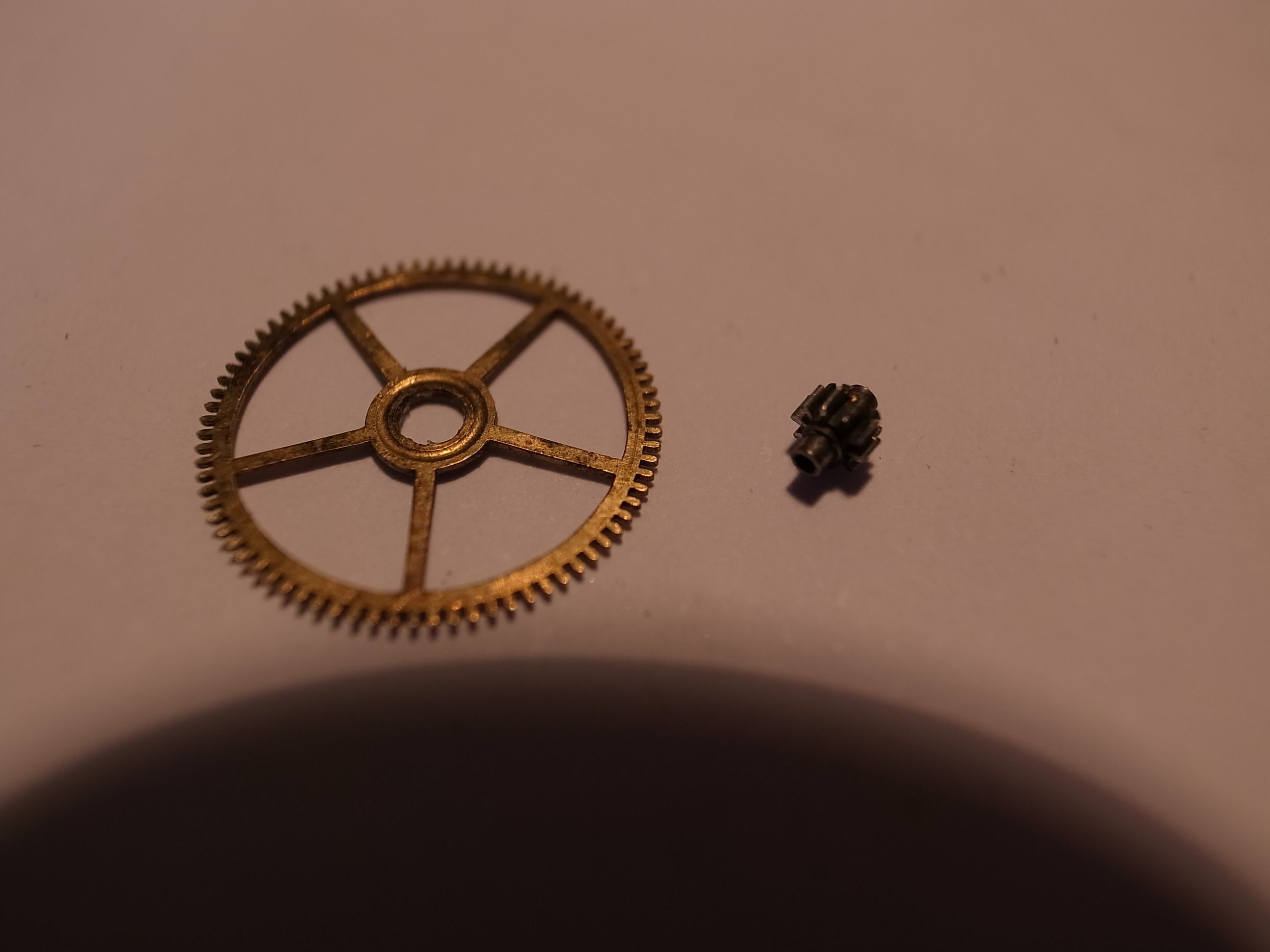

Dit brengt me meteen weer bij de volgende vraag: hoe zouden jullie deze twee tandwielen aan elkaar maken? (normaal werkt dit met een soort kliksysteem, maar dit systeempje voldoet niet meer)

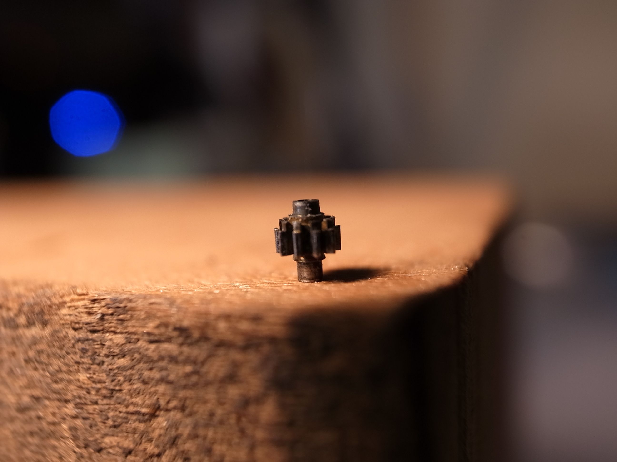

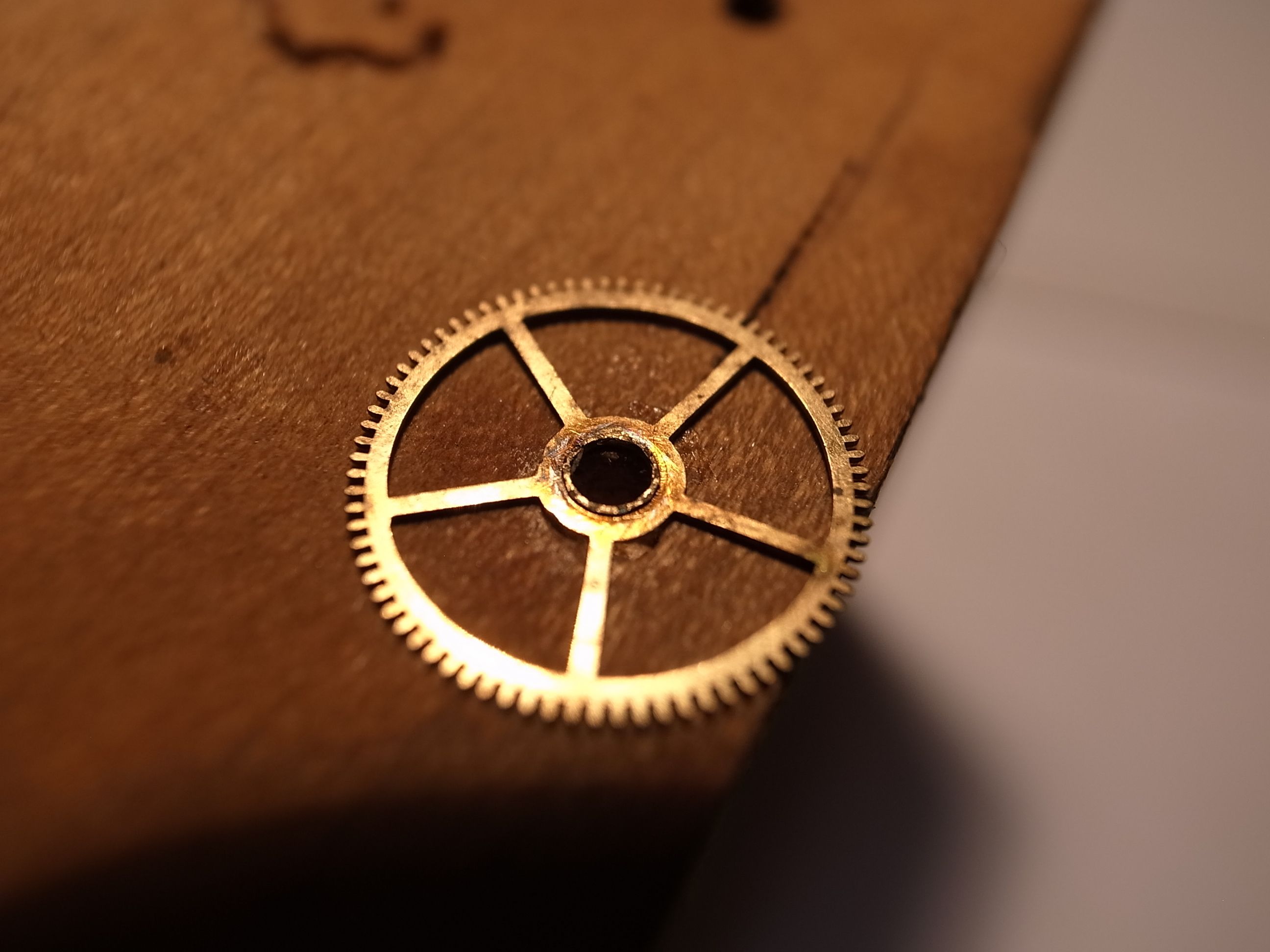

Kan jij een nieuwe foto maken precies van boven genomen ?
Om de center van de wiel en ook de center van de raad beter te kunnen zien.
Max vergrooting van de twee delen die elkaar moeten raken.
Edit : en ook een foto van de werktuigen die je kan gebruiken : zaag, vijl⦠soldeer (zilver/tin)ā¦
De oplossing hangt van wat je met je werktuigen kan mogelijk doen
Het probleem is zojuist opgelost: ik heb de twee onderdelen simpelweg weer in elkaar geklikt. Ze zitten weer vast.
Normaal is het niet āgekliktā, maar met de hamer gepressed⦠Zo als je zei krijgt deze eerste raad de hoogste kracht van de veer⦠en moet helemaal niet los laten.

Hallo Teun,
Het rad moet worden geperst op het rondsel. De tanden van het rondsel zijn hoger dan de dikte van het rad. Als je een triebniet hebt dan moet dat kunnen lukken. Het rad wordt op het rondsel gelegd en met een holle vlakke pons op het rad getikt, daarna pak je een bolle pons waar een gat in is geboord. Daar tik je voorzichtig de stalen rand die dan boven het rad uitsteekt iets wijder zodat het middenrad goed klem zit. Dan pak je een holle vlakke pons en klinkt het goed vast. Dat is de manier op zoān probleem op te lossen. Zeker niet lijmen of solderen. Als je niet uit de ponsen soorten kan komen dan kan ik wel even de pons nummers doorgeven, ik heb een triebniet van Bergeon en een van Favorite.
Bel mij nog even over dat andere zakhorloge!
Groeten Martin
