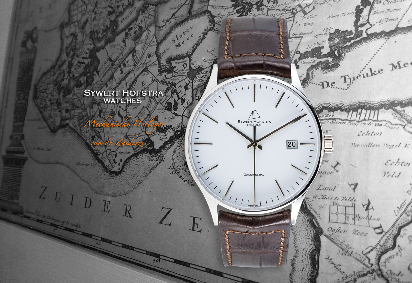

Zag net een Topic voorbij komen met Nederlandse en Belgische horlogemakers en moest toen hier aan denken. Kon me t merk niet zo een twee drie voor de geest halen. Na wat gegoogle toch gevonden
Nu word er gezegd in t artikel van de Leeuwarder krant dat de Sopron A10-2 vaak gebruikt word in (veel) duurdere horloges. Is dit zo? En hoe staat dit uurwerk tegenover een Eta bijvoorbeeld. Is de Sopron beter?

Mooi horloge trouwens om te zien, toch ff zitten zoeken maar vind 950,- toch wel behoorlijk aan de prijs… Zeker gezien het toch vrij “standaard” uurwerk.
Hij lijkt inderdaad €100 duurder te zijn geworden (In t artikel waar ik naar verwijs over t uurwerk was die nog €850). Maar goed das wel bijna 2 jaar geleden.

Wat betreft het horloge in de post - het doet mij heel weinig. Kleeft voor mij aan veel Nederlandse ontwerpen - “net niet”. Voor de helft tot twee-derde van de prijs zou 't ook moeten kunnen lijkt me - maar ja, hoe duurder; hoe beter het verkoopt, vaak. Zo werkt het “premium”- gevoel.
