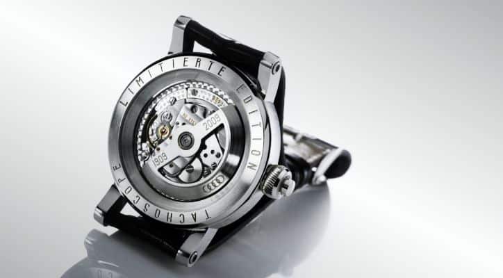

Weet dat er horloges in samenwerking met Audi zijn uitgebracht met een heus valjoux 7750 uurwerk
erin.
gr Ron
erin.
En zelfs nog veel mooier:
uhhh… dat heb je nog tag & mercedes, en breitling & bentley.
